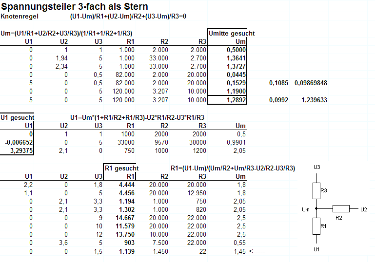

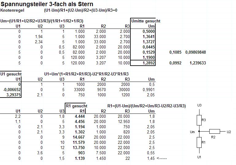

Ich habe mir für alle häufigen Aufgabenstellungen eine Excel-Tabelle
gebaut. Dort brauch ich dann nur die gewünschten Werte einzutragen.
Ich habe das für dich mal gemacht. Die Widerstände haben bei mir andere
Bezeichnungen. Die Lösung ist nicht eindeutig - den Wert für R3 muss man
frei wählen - aber so, dass für den gesuchten R1 nichts negatives heraus
kommt.
Im Anhang ist deine Aufgabe als letztes Beispiel unter "R1 gesucht"
eingetragen.

Hier noch die komplette Excel-Tabelle zum selbstrechnen. Dort sind noch
andere praktische Berechnungen drin. Alle Formeln sind angegeben.
