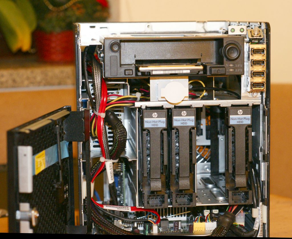

von (prx) A. K. (prx)
Ich habe einen einige Jahre alten HP Microserver N36L in dieser Rolle im
Einsatz. Der kostete damals ~155€, plus Disks. Drauf ist Debian mit
btrfs Filesystem in redundanter Konfiguration. Als Performance gibts
das, was Netz und Disks hergeben, die CPU wird dabei nicht allzu sehr
beschäftigt.

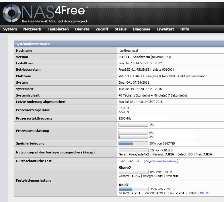

von Old P. (Gast)
meiner läuft seit einigen Jahren auch mit einem HP Microserver und
Nas4Free 9.xx (läuft 24/7 nonstop durch) Da das Dingens unter dem Dach
steht, habe ich noch die originale Fernwarungskarte für den Microserver
gesteckt, administriert wird aus dem Arbeitszimmer.
Dazu 4x2TB im ZFS-Feilsystem. Bei meinem HP ist die (AMD?)-CPU gelötet,
wechsel nicht möglich.

Bei all' diesen Lösungen wäre eine Stromverbrauchsangabe nicht
uninteressant.
Habt Ihr das mal gemessen?
von Old P. (Gast)
> uninteressant.
Ja, bei meinem HP so zwischen 20 und 30 Watt in Ruhe, bei
Plattengeraschel natürlich mehr. Man könnte das wohl noch bis auf 15-20
drücken, ist mir persönlich aber auch wurscht. Wenn ich die
Bequemlichkeit und den Vorteil eines NAS haben möchte, muss ich auch
bereit sein dafür Energiekosten aufzuwenden. Vorher hatte ich was von
Buffalo und davor Level-one, die schluckten etwas weniger, waren
schnarchlangsam und konnten auch nüscht ;-)
Old-Papa

Ich ebenfalls. Musste mir aber ein paar Haftmagnete für eine Seitenwand
leisten, damit die nicht dröhnt. Wär besser, wenn die Disks mechanisch
etwas entkoppelt wären.

Tja, ein Leisetreter ist das Ding nicht. Einen zweiten hatte ich für
einen HTPC vorgesehen, doch das ging trotz neuem, leisen Lüfter gar
nicht. Habe ich wieder verkauft. Mein NAS steht auf dem Dachboden, da
kann es dröhnen wie es will ;-)
