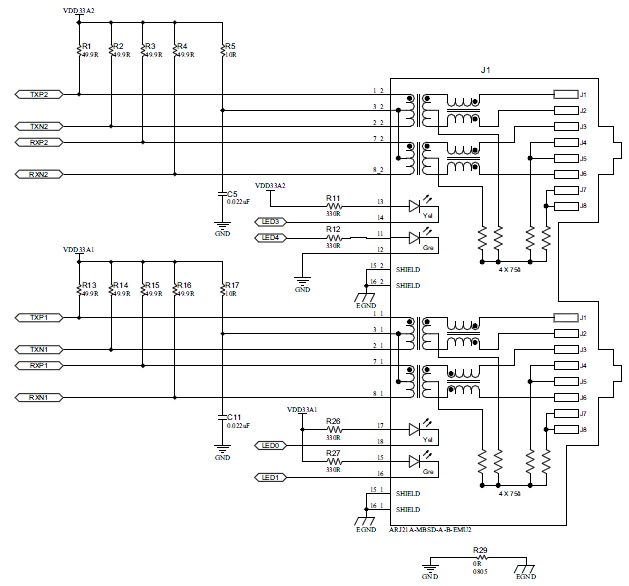

Ich habe eth switch an Buchsen angeschlossen wie es im eingefügten bild
dargestellt ist(lan9303 phy Informationion sheet). Als Buchsen habe ich
si-60062-f genommen.ist der übertrager in ihnen integriert?

Sowohl im Schaltbild als auch beim verwendeten SI-60062-F (2x für 2
PHYs) sind die RX/TX-Übertrager jeweils integriert.
Wichtig ist, dass alle chipseitigen Mittenanzapfungen gemäß Schaltbild
angeschlossen sind, also paarweise per RX und TX (bei SI-60062-F jeweils
die Pins P2 und P5) über 10 Ohm an die analogen 3,3V des LAN9303.
P8 des SI-60062-F wird mit dem Schirm des RJ-45 verbunden, nicht mit der
Masse des Systems. Zwischen Schirm und System-Masse wird statt R29 = 0
Ohm oft auch ein 1nF/2kV-Kondensator verwendet.
Kontrolle: Wenn die Übertrager richtig angeschlossen sind, sollten an
den 10-Ohm-Widerständen bei einem bestehenden Link (nur dann) rund 200mV
abfallen.
Die RX/TX-Abschlusswiderstände (je 49,9 Ohm) müssen zwingend auch alle
vorhanden sein. Falls sie nicht bereits auf der gekauften
LAN9303-Platine sind, müssen sie nachgerüstet werden (möglichst nahe an
den beiden PHYs).
