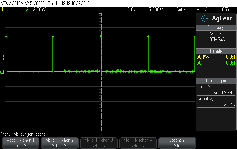

folgendes Problem: Die Berechnung der Timerfrequenz des Atmega64A 8bit
Timer0 im CTC Mode haut bei mir nicht hin. Ziel ist damit einen COMP
Interrupt mit 40 Hz zu erzeugen.
Reduzierter Code zum reproduzieren (komplette main.c):

Problem ist, dass der Interrupt (siehe oszi-Screenshot) mit doppelter
Frequenz auftritt (80Hz).
Formel entsprechend Datenblatt Seite 198:
http://www.atmel.com/images/atmel-8160-8-bit-avr-microcontroller-atmega64a-datasheet.pdf
f_clock / (2*Prescaler*(OCR0+1)) = f_oc
Bei 16 Mhz und Prescaler von 1024 ergibt es für die Berechnung von OCR0:
(16000000 / 2*1024*40)-1 = 194
Die gesetzten Fusebits sind EF D9 FF (16 Mhz, kein compatiblity mode
etc.)

#4432040
Diese Formel ist für den Pin-Toggle-Mode um ein Rechteck-Signal mit
dieser Frequenz zu erzeugen, steht aber so im Text des Datenblatts.
Für den reinen Irq hat Flo es richtig beschrieben.
Edit: spess war schneller auf der Tastatur.
Gast #4432052
Dann würde aber der Interrupt trotzdem noch mit 80Hz auftreten. Das war
glaub ich das Problem. Aber der "Toggle-Modus" erklärt das 1/2 in der
Formel. Da war ich zu faul um genau zu lesen :)
#4432083
Tut er auch.
> Aber der "Toggle-Modus" erklärt das 1/2 in der Formel.
Genau, die Formel gibt auch die Frequenz des Rechtecks an, nicht den
Irq.
Wie du schon geschrieben hast: 40Hz sind mit 8-Bit Timer nicht zu
machen.
Tipp für joo: Zähle mit den 80Hz Irq eine beliebige 8-Bit Variable hoch.
Prüfe dann ob Bit0 == 1. Diese Bedingung ist dann mit 40Hz 'wahr'.
