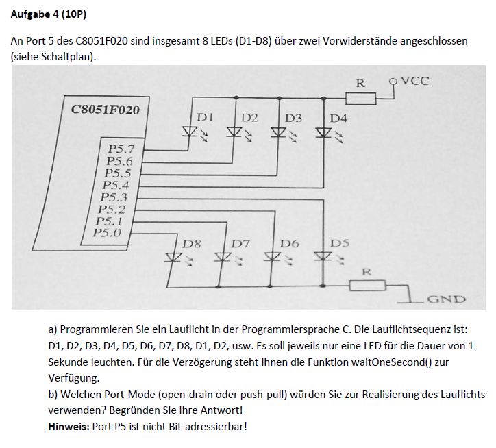

Ich verzweifle an diesen aufgaben von meinem prof. kann mir einer
vielleicht bitte helfen? ich hab keine hilfreichen informationen im netz
gefunden. bin kompletter neuling in sachen c programmieren und
mikrocontrollern.

Wieso bekommst du eine Aufgabe, von der du überhaupt keine Ahnung hast?
Unabhängig von der Programmiersprache: mal dir erstmal eine
Zustandstabelle für die 8 verschiedenen Ausgangszustände.
Dann programmierst du einen Zähler (Variable), die von 0-7 zählt, jede
Sekunde einen Zählerzustand weiter.
Nach dem Zählen dekodierst du den Zählerstand in einen passenden
Ausgangszustand und schreibst den auf den Port.

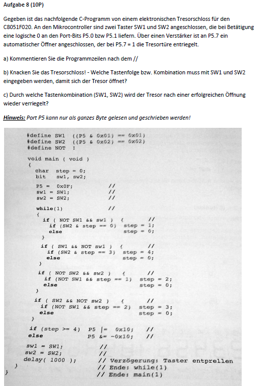

An P5.7?
Ansonsten würde ich dir für Aufgabe 2 empfehlen zum knacken einfach
rückwärts zu gehen. Wann entriegelt der? (beim vierten Schritt) Wie kann
der überhaupt erreicht werden. usw.
Kann sein, dass dir das eingängiger wird.

#4432508
Peter D. schrieb:
> Konfuser kann man ein Programm nicht schreiben.
> Diese Beispiel kann man nur als Abschreckung verwenden, wie man auf
> keinen Fall programmieren soll.
> Sowas macht man einfach und übersichtlich mit switch/case.
Ich glaub der Lehrer will sie auf die Realität vorbereiten, wo sie mit
legacy-code konfrontiert werden der von irgendwelchen Seppln hingegöbelt
wurde die den Job bekommen haben als halt nix Brauchbares zu kriegen
war.
Entweder das oder der alte Spruch "Those who can, do. Those who can't,
teach" stimmt halt doch.

Ich habe mich auch zuerst über das Programm gewundert und wollte was zu
dem 'unkonventionellem' Stil schreiben.
Ich glaub aber eher, dass nicht Programmieren oder die Planung dafür im
Mittelpunkt stehen soll, sondern schlicht eine logische Arbeit gefordert
ist.
Oder der Dozent ist leicht wirr. P5.7 ist u.U. ein Indiz. Persönlich
tendiere ich aber dazu zu glauben, dass das einfach eine Aufgabe sein
soll, die Konzentration und Logik fordert und nichts mit c oder
realistischen Umsetzung von Problemen zu tun hat.
