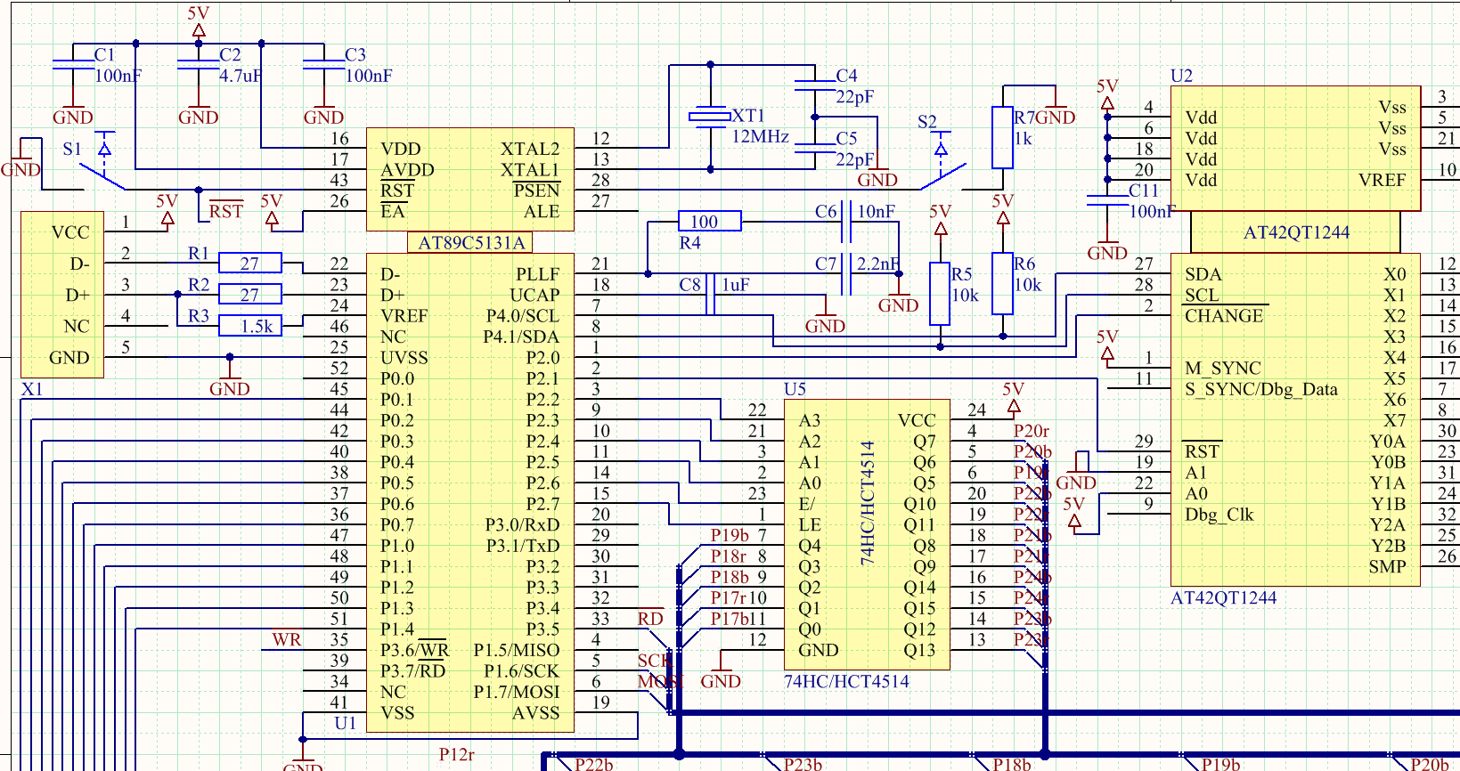

Ich habe eine Schaltung mit dem AT89C5131-M aufgebaut. Beim Schema
zeichnen habe ich alles beachtet, was wichtig ist.
Ich benutze Windows 7. Der Treiber für den uController ist ist
installiert. Er wird auch richtig erkannt. Über Flip kann ich alles
Verbinden und ein Programm draufladen.
Nur funktioniert dann leider nichts. Zum Testen toggle ich alle Ports.
Nicht einmal das funktioniert.
Gibt es irgend etwas spezielles, worauf ich achten muss?
Z.B. den Speicherbereich. Oder die Baudrate. Oder Einstellungen beim
Flip?
Ich habe alles mögliche ausprobiert. Ich weiss leider nicht mehr weiter.
Kann mir irgend jemand helfen?
Grüsse und vielen Dank
Simon

> Beim Schema zeichnen habe ich alles beachtet, was wichtig ist.
Dann ist dein Schaltplan falsch zumindest wenn du /RD und /WR zum
Speicher lesen (MOVX) verwenden willst. Das kann aber niemand so genau
sagen da der Plan ja nur ein Ausschnitt ist.
Thomas

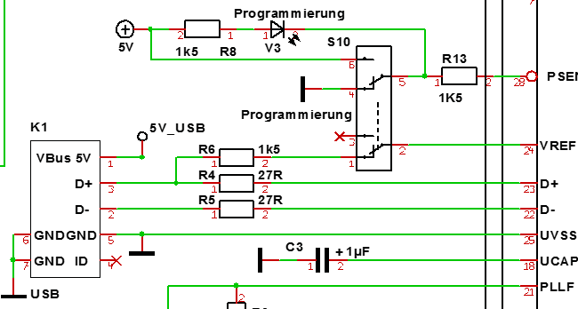

Am Anfang nicht. Ich weiss jetzt, dass das Programm nur funktioniert,
wenn BLJB nicht gesetzt ist.
Das Problem ist aber dann, das man den Chip nicht mehr programmieren
kann.
Oder wie kann man das lösen?
Gast #4440934
Im Normalbetrieb musst Du /PSEN auf Masse legen, bei Programmierung über
USB auf einen Pullup (1,5k) auf VCC. Bei meinem Board ist es über einen
Umschalter gelöst. Nach einem Reset lässt sich der µC programmieren.
