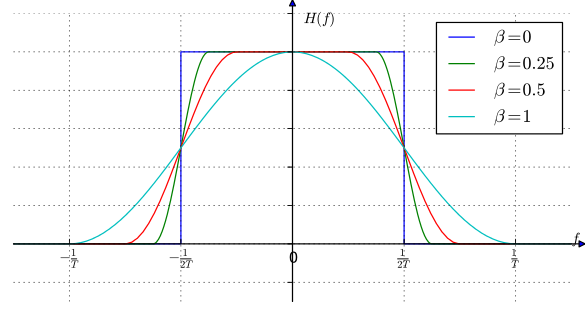

Wenn wir uns dieses Bild dazu anschauen muss die abtastung im rechteck
erfolgen oder nicht?
Kann man sagen das ß=1 die größte Bandbreite besitzt weil auch der
größte Cosinus anteil im rechteck ist?
oder versteh ich das alles ganz falsch und es bezieht sich nichts auf
das rechteck

Es gibt hier den Frequenzbereich und den Zeitbereich. Den Zeitbereich
muss jeder kennen, der ist trivial und hier finden auch die Abtastung
statt, im Allgemeinen bei t = 0.
Was wir im Bild sehen, ist der Frequenzbereich und da kann man nicht
abtasten, sondern das Spektrum des Pulses betrachten, wie man an der
Achse sieht, ist hier statt t (Zeit) f oder w aufgetragen.
Bei ß=1 haben wir einen breite Cosinusflanke und somit brauchen wir auch
mehr (einseitige) Bandbreite, weil so eine Cosinusflanke breiter ist als
ein Rechteck mit dem Roll-Off-Faktor ß=0.
Aber so ein Rechteck hat dafür als Puls im Zeitbereich eine sehr höhere
Ausdehnung und somit überlagern sich benachbarte Pulse, ergo Rauschen
und auch die Abtastgenauigkeit (bei t=0 in der mitte des Pulses im
Zeitbereich) muss hoch sein.

Naja, du kannst ja auf deinem Bild erkennen, dass die Bandbreite eines
Cos-gefilterten Signals genau doppelt so gross ist, wie die des
Rechteck-gefilterten Signals. Der cos geht von -1/T bis +1/T; Bandbreite
ist also 2/T. Beim Rechteck ist die Bandbreite nur 1/T.
Rauschen ist dabei weniger das Problem. Das eigentliche Problem ist,
dass so ein Filter mit einem Rechteck im Frequenzbereich eigentlich
nicht mit endlichem Aufwand zu realisieren ist. Da gibts immer
Dreckeffekte an den Filterflanken (Gibbs'sche Phaenomen).
Ein Filter mit einem cos Frequenzgang ist dagegen ziemlich popelig, z.B.
ein FIR Filter mit diesen Koeffizienten [0.25 0.5 0.25] und fertich.
Keine Dreckeffekte.
