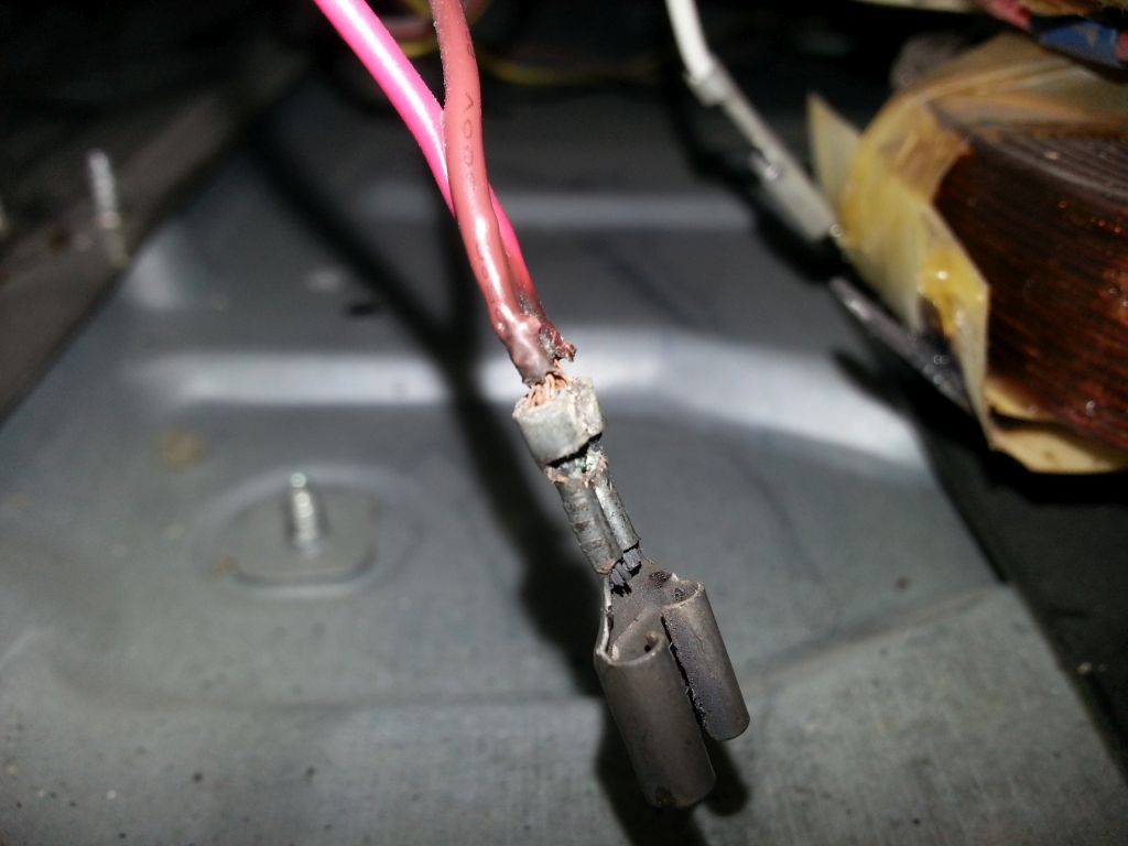

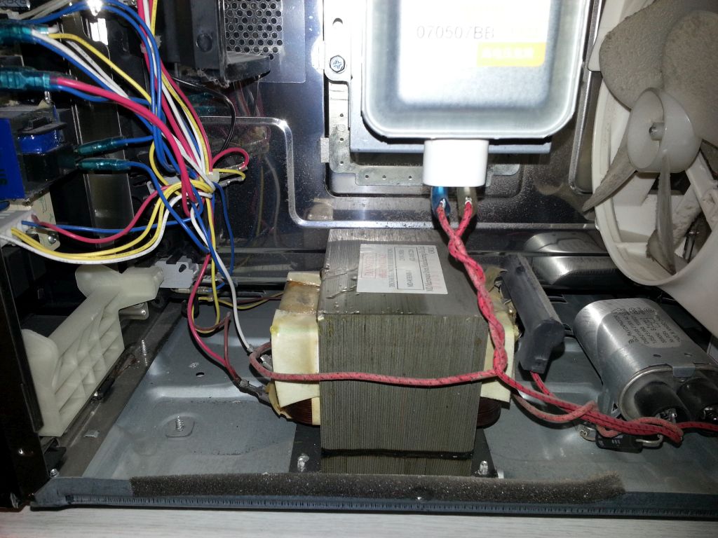

Hallo, Der Trafo unserer Mikrowelle wird seit heute sehr heiß und die austretende Luft riecht etwas streng. Habe das Gerät geöffnet. Das Trafoblech kann ich nicht anfassen die Temp wird bei 100° liegen. (schmerzt am Finger wie kochendes Wasser). Was kann die Ursache sein?
Gerd S. schrieb: > Was kann die Ursache sein? Windungsschluss. Das ist halt das übliche Ableben der zu knapp dimensionierten zwangsgekühlten Trafos.

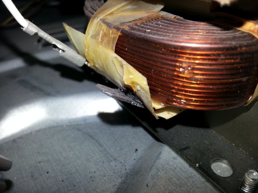

Michael B. schrieb: > Windungsschluss. der Steckkontakt prim. sieht verkohlt und oxydiert aus. Ist das evtl. noch was ursächliches? Oder eher das Resultat? Gruß Gerd

Bei Windungsschluss wäre längst die Sicherung durchgebrannt. Einfach den abgebildeten Kabelschuh tauschen, vorher den angekohlten Kontakt reinigen, wieder anstecken und dabei darauf achten, dass der Schuh fest sitzt - fertig!

Michael B. schrieb: > Gerd S. schrieb: >> Was kann die Ursache sein? > > Windungsschluss. > > Das ist halt das übliche Ableben der zu knapp dimensionierten > zwangsgekühlten Trafos. @Gerd S. Solltest Du ueber genuegend Erfahrungen im elektrischen Bereich haben,kann es nicht schaden,den Trafo auch mal alleine zu testen (Leitungen abklemmen) und bei der Gelegenheit auch HV-Diode/Kondensator genauer unter die Lupe zu nehmen.Der Kondensator wird bei Kurzschluss die Sicherung ausloesen ,waehrend die Diode dagegen einfach nur zur erhoehten Blindleistungsaufnahme fuehrt ausser man hat es mit "seltsamen"Bauteileverhalten zu tun.... Wie man die Teile unter Anwendung aller notwendigen Sicherheitsmassnahmen(!!) testen kann erfaehrt man hier: http://www.repairfaq.org/sam/micfaq.htm Im uebrigen erfaehrt man dabei auch wie eine Mikrowelle im Detail funktioniert......

zur Stecker-Pyrolyse: sieht nach zuviel Strom für den Querschnitt aus.
Den Trafo kann man im Groben aber durchmessen.
Diese MOT haben eine Übersetzung von (ja Grob...) 1:9 bis 1:10.
Hast Du einen Trafo für Kleinspannung da?
wenn Du also die Hochspannungsspule (Sek-Spule) mal mit 12V~ (=AC)
besaftest,
muss am Primäranschluss ganz grob 1,2V anliegen.
anders rum kannst das natürlich auch mal probieren.
Da sollten dann um die 120V an der Hochspannungsseite anliegen.
da dann abe rnicht mehr beidpolig anfassen O_°
es kann aber auch sein, dass sich ein möglicher Windungsschluss
nur bei der Netzspannung auswirkt und bei einer Kleinspannung noch alles
"glatt" läuft.
Eine Seite des Trafo liegt auf dem Blechpaket.
Jedenfalls ist Vorsicht geboten mit dem Kondensator, falls der noch Ladung hat...
der hat normalerweise einen Entladewiderstand drin. Mir ist zwar noch nie ein gebratener Entladewiderstand untergekommen aber man weiss ja nie. messen! IMMER!

Chris _. schrieb: > Einfach den > abgebildeten Kabelschuh tauschen, vorher den angekohlten Kontakt > reinigen, wieder anstecken und dabei darauf achten, dass der Schuh fest > sitzt - fertig! Ich schätze auch, dass die Ursache nur eine fehlhafte Crimpung des Steckschuhs ist. Das ist ja die Primärseite des Trafos und da werden ca. 10A fliessen. Also die Drähte abknipsen bis wieder blankes, nicht oxidiertes Metall zum Vorschein kommt, einen neuen Kontaktschuh anpressen oder löten, die Kontaktzunge am Trafo blank schmirgeln, evtl. verkohlten Dreck entfernen, die Drähte wieder aufstecken und hoffen, dass die Isolation der Trafowicklung durch die Hitze nicht beschädigt worden ist.

Danke für die konstruktiven Hinweise! ich habe den Kondensator auf Ladezustand geprüft, war über den internen R entladen, Trafo geprüft , 17,5 pri ergibt 170 sek, Diode geprüft, ok. Kabelschuh abgeknipst Zuleitung abisoliert, verzinnt und ein Stück Leitung verdrillt und angelötet, Kabelstecker am Trafo gereinigt, verzinnt und mit Leitung verlötet. Mikrowelle läuft, Tasse Wasser ist nach 60Sek am kochen. Die Zuleitung zum Trafo hat 0,75mm² Querschnitt. und das soll für 10A reichen? Ich werde die Erwärmung des Unterbodens und der Seitenwand auf der Trafoseite im Betrieb prüfen/beobachten. Hoffentlich war es das. Gruß Gerd
