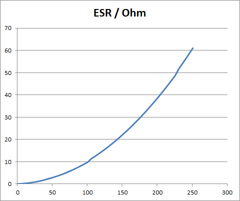

Gast #4440887
Alex schrieb:
> ArnoR schrieb:
>> http://www.fastrongroup.com/series/81/findProducts
> Die Drossel sieht sehr interessant aus, aber eine Frage hätte ich noch:
> Das Material ist Iron Dust, und meiner Recherche nach sind Pulverkerne
> sehr verlustbehaftet, sobald man in höhere Schaltfrequenzen geht. Weißt
> du, ob 200kHz bereits zu viel sein könnten, wenn man von einem 20%igen
> (+-1A Ripple bei 10A) Rippel ausgeht?
die Frage ist zwar schon ein paar Tage alt, aber vielleicht schaut Alex
ja doch nochmal rein. Ich hab noch eine ähnliche Eisenpulver-Spule in
meiner Bastelkiste gefunden und mal über die Frequenz vermessen.
(x-Achse ist Frequenz in kHz.)
konkret geht es um diese Spule hier:
https://www.buerklin.com/default.asp?event=ShowArtikel%2865C334%29&context={%22subset%22%3a0%2c%22sel%22%3a%22P%22%2c%22patchid%22%3anull%2c%22taglist%22%3a[%22Bauelemente%2c+passiv%22%2c%22Induktivit%C3%A4ten%22%2c%22Speicherdrosseln%22]%2c%22pagecount%22%3a100}&l=d&jump=ArtNr_65C334&ch=9902)
Die ist für 6A bei 10kHz spezifiziert. Bei 200kHz liegt der ESR schon in
der Gegend von 40Ohm - als Anhaltspunkt, was du an Verlusten erwarten
darfst.

Gast #4441222

Vielen Dank für deinen Beitrag und das Teilen deiner Ergebnisse. Ich
nehme an, dass du die Spule mit einem Impedanz-Analyzer vermessen hast?
Wäre interessant zu erörtern, was genau die Messung aussagt (nicht, dass
ich deine Ergebnisse in Frage stellen möchte, aber bezieht sich ESR auf
Kernverluste oder die AC Verluste, die mit dem Quadrat des AC-Anteil des
Stromes multipliziert werden?).
Falls letzteres zutrifft, sind die 40Ohm grundsätzlich nicht slimm, weil
nur der AC Anteil des Stromes mit den 40Ohm verrechnet wird. Ne FFT hat
ergeben, dass der AC Anteil des Stromes lediglich 0.2A beträgt. Insofern
wäre das locker verkraftbar.
Ich finde die von dir vorgeschlagene Drossel ziemlich interessant,
sofern meine obige Argumentation gültig ist. Single layer Toroids
gefallen mir gut, damit die AC Kupferverluste niedrig bleiben.

Gast #4441247
Alex schrieb:
> Ich
sowas in der Art.
Es ist der Realteil des komplexen Widerstands bei der jeweiligen
Frequenz. Wie sich sich der Wirkwiderstand in Kupfer- und Kernverluste
aufteilt sieht man dem gemessenen Z nicht an. Aber aufgrund der
Impedanz bei niedrigeren Frequenzen würde ich mal darauf tippen, dass
die Verlustleistung der 200kHz-Komponente im wesentlichen den
Eisenpulverkern betrifft.
Und ja: du musst die 40Ohm mit dem Quadrat von I_rms des Ripples
