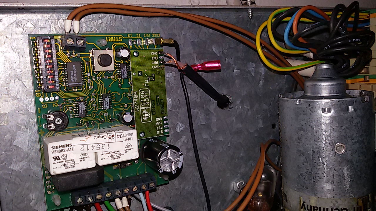

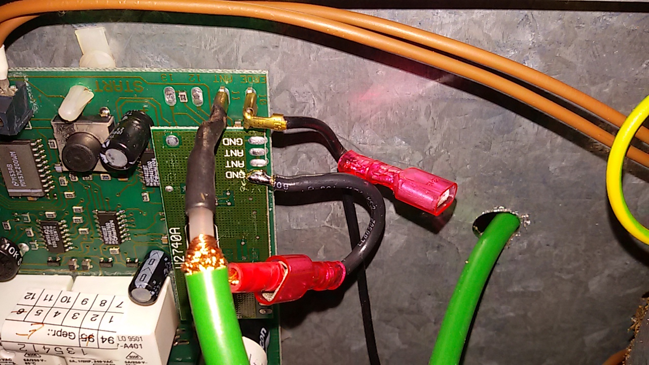

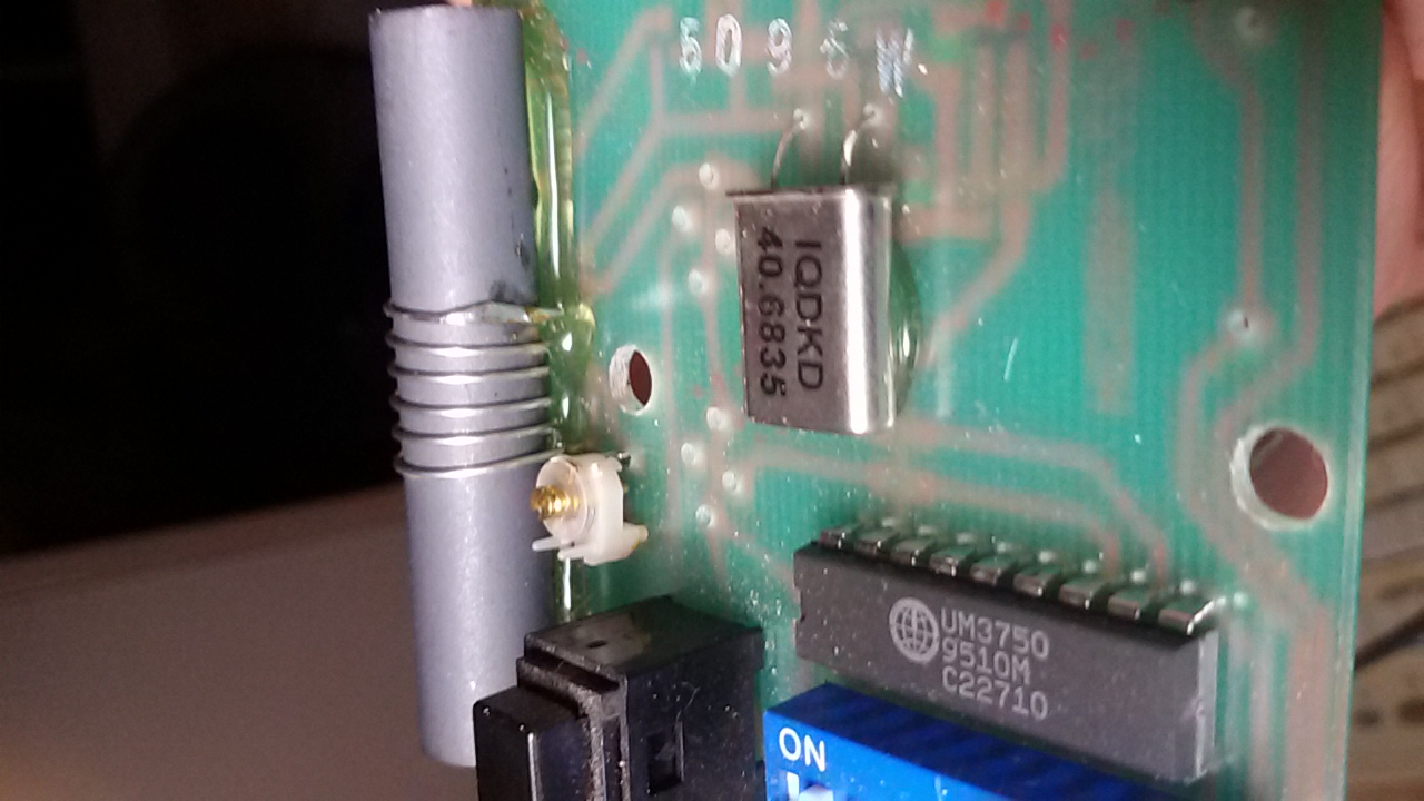

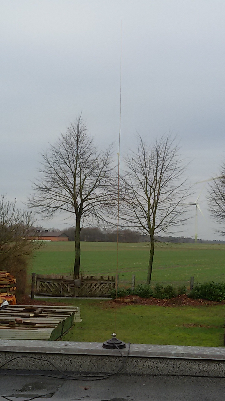

Gast #4435759
Heute hab ich nochmal ein wenig rumprobiert und das alles auch nur an
EINEM Antrieb.
Bisher hatte ich den Schirm der nach außen führenden Koaxialleitung auf
PE gelegt (rechter Kabelschuh auf dem Bild).vorhin sah ich,das in der
Nähe des Pins,an dem die originale Wurfantenne angeschlossen war,noch
weitere Anschlüsse vorhanden sind.
2x Ant und 2x GND.Der GND ist nicht ohmsch mit PE verbunden,also habe
ich den
Schirm nun dort aufgelegt,wie man auf dem Bild erkennen kann.
Das Ganze dann durch die Wand nach außen geführt und auf dem Garagendach
einen zunächst 374cm langen Draht an die Seele angelötet....kein Erfolg.
Dann den Draht auf 187cm verkürzt.Ebenfalls kein Erfolg.Die Idee,das man
den
Empfänger durch eine bessere Antenne taub macht leuchtet natürlich auch
ein.
@ Stefan M:
Deinen Beitrag finde ich sehr interessant.Bisher habe ich z.B. meine
Versuche nur mit waagerechter Lage der Antenne probiert und nicht mit
senkrechter.
Meine Garage hat ein normales Flachdach mit Teerbahnen oben drauf.Als
Randschutz geht ein um 90 Grad gebogenes Kupferblech um die gesammte
Garage.
Stefan M. schrieb:
> Wenn die Garage eine metallische Umrandung hat ( Dachkante, Dachrinne ),
> dann sollte man die Antenne gleich am Rand des Daches montieren, und die
> metallische Umrandung als Masse ( Radial ) anschliessen.
heist das,das ich mit dem Schirm der Koaxleitung an das kupferblech
gehen soll?
Gast #4435791
>gehen soll?
Ja, und die Antenne auf 1/4 Wellenlänge bringen.

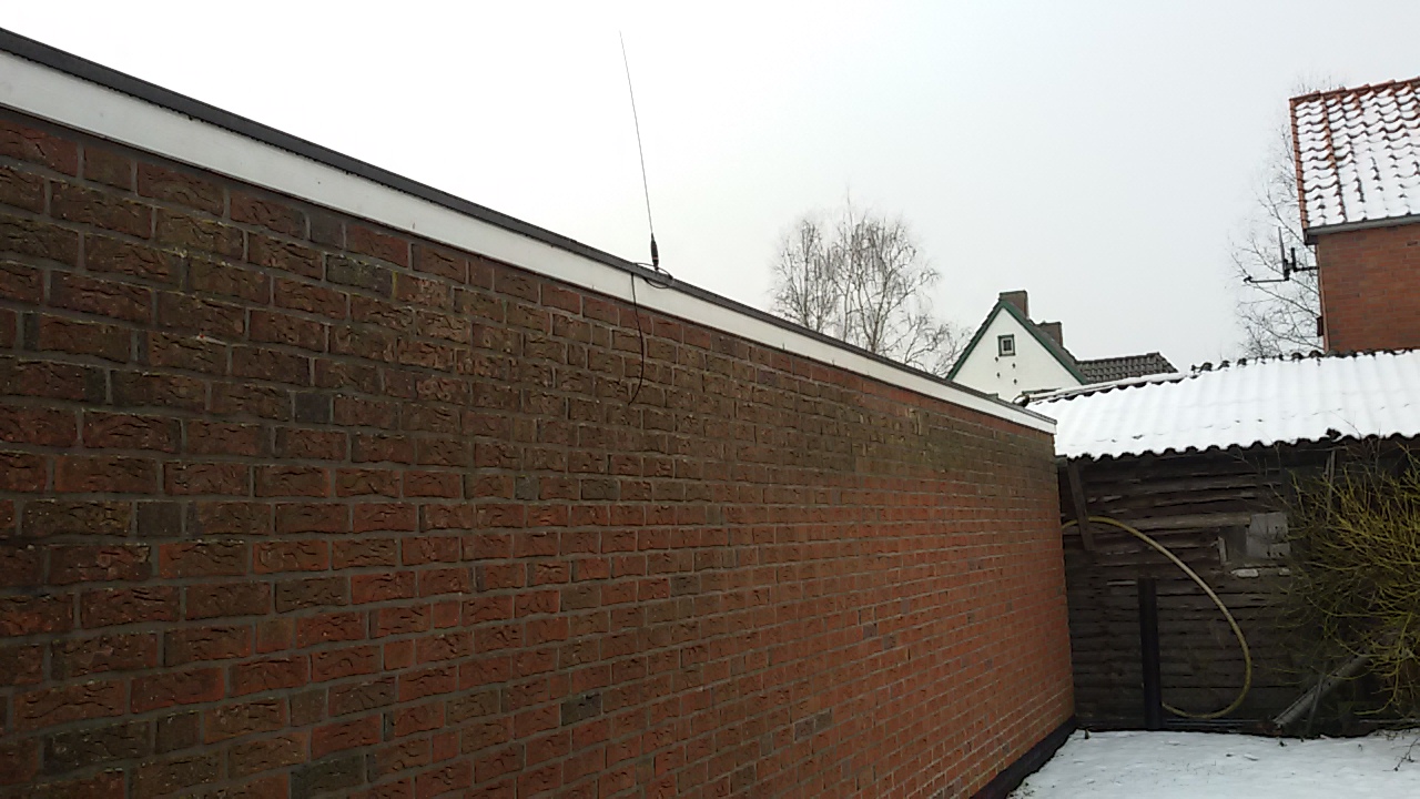

Ich habe auf dem Dachboden noch eine alte Magnetfußantenne aus dem CB
Bereich gefunden.
Das RG58 Kabel habe dann an die Empfängerplatine des Antriebs
gelötet.Der Magnetfuß steht auf der Kupfer Garagenumrandung.Ist es hier
ein Nachteil,das
die Antenne auf einem nicht magnetischen Untergrund steht?
Der 27MHZ Bereich passt natürlich nicht in die Anwendung,jedoch ist der
Empfang schon deutlich verbessert.
Ich hoffe mit folgender Antenne mein Ziel zu erreichen,oder
ist eine weitere Verbesserung hier nicht zu erwarten?
http://www.thiecom.de/en/diva40-40-mhz-antenne.html

Gast #4438909
Habe die Antenne nun 163cm lang gemacht.Da der Schweißdraht nur einen
Meter lang ist musste ich anstückeln.
Der untere Teil besteht nun aus dem 3mm Draht,der Rest aus 1mm
Draht,verbunden mit einer Lüsterklemme.
Hoffe das ist unkritisch.
Auf dem Bild ist die Antenne zu sehen und im Hintergrund bei den Bäumen
die Strasse.Zwischen Antenne und Mitte Strasse liegen 35 Meter.
Mit dem Handsender im Gepäck habe ich mich dann zu fuß auf den weg
gemacht,nach links weg,von wo aus ich auch immer angefahren komme.
Was soll ich sagen,obwohl schon kein sichkontakt mehr zur Antenne
besteht,da Nachbars Haus dazwischen,reagiert das Tor noch.Das würde ich
dann mal als vollen Erfolg bezeichnen.Mal schauen ob es aus dem Auto
heraus auch noch funktioniert.Gibt es einen Ort im Auto,wo der Sender am
besten aufgehoben ist?Habe mal was von A-Säule gehört.
Es sind nun noch etwa 5 Meter zuviel Kabel an der Antenne,ist es
vorteilhaft die Überlänge zu entfernen?

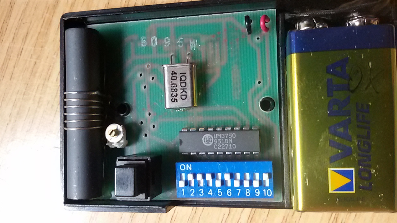

Gast #4439262
tobi320 schrieb:
> Welche Handsender mit höherer Sendeleistung könnte man alternativ
> verwenden?
Einen mit einer vernünftigen Antenne.
Wo hat der Sender denn überhaupt eine Antenne?
Bei 40MHz Funkfernsteuerungen für Modellflugzeuge waren das immer
deutlich unhandliche Teleskopantennen, deren Länge in einer vernünftigen
Relation zur Wellenlänge stand.

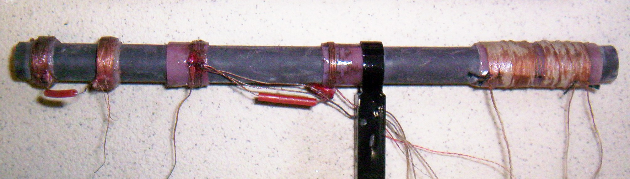

#4439292
tobi320 schrieb:
> Auf dem Bild sieht man die "riesige" Antenne
Schaum mal erst ob die Drähte der Ferritantenne auch wirklich noch
angelötet sind, dann kannst du mit dem Trimmer mal ein bisserl spielen
(merk dir vorher wie er steht).
(Batterie ok?)
 Kurt
Dann gibt's noch (nicht gesetzeskonform) die Möglichkeit dass du die
Sendeleistung durch verändern des stromfestlegenden Widerstandes erhöhst
(10 fache Sendeleistung = doppelte Reichweite).
Wies ausschaut wohnst du auf einem Berg oben (das Windrad), da kommen
natürlich so allerlei Signale rein, wenn der Empfänger da nicht scharf
ist oder schon zustopft dann wird's schwieriger, ab besten wäre wenn du
einen Lautsprecher dranhängen könntest, der kann ettliches über die
Situation aussagen.
Gast #4439361
Die Lötpunkte sehen gut aus.
Was verändere ich durch drehen des Trimmkondensators?

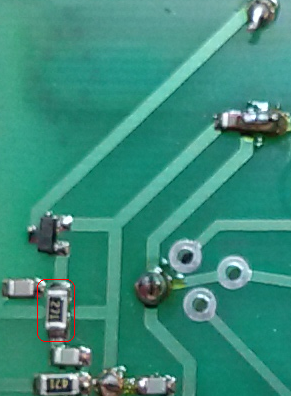

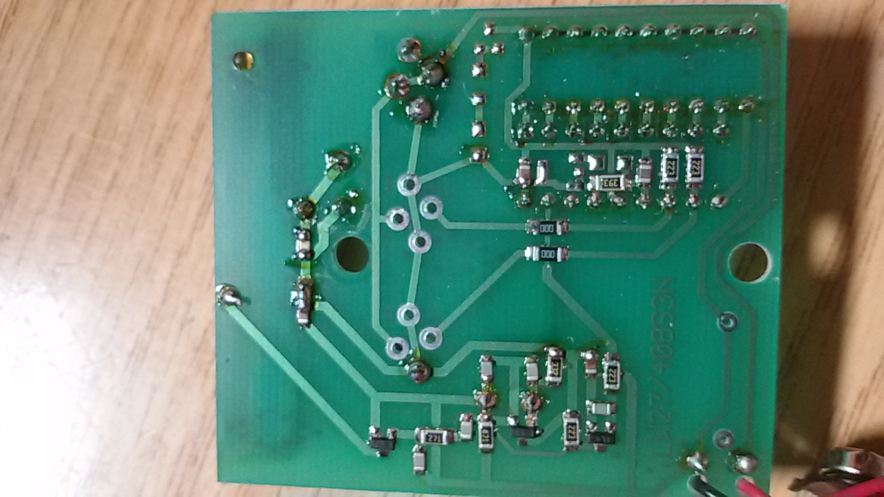

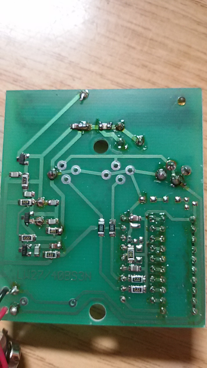

Die Antenne ist an 3 Punkten auf der Platine verlötet.
Am Anfang der Wicklung,am Ende der Wicklung und der 3.Punkt ist ein
kurzes Stück Silberdraht an die letzte Windung mit rangelötet.
Der smd-Widerstand,den du meinst,müßte der links oben sein.Er hängt
direkt an dem linken Transistor.Der Widerstand hat einen sehr hohen
Wert,nämlich
2,8 Megaohm

  Aufgrund des Bildes der Ferritantenne unbedingt auch in anderen
räumlichen Ausrichtungen (O-W, N-S, Zenit-Nadir - diese
Himmelsrichtungen sind nicht wichtig, weiss nur nicht wie man dies
textuell verständlich aufzählt, vllt. X,Y,Z für die Mechaniker?)

tobi320 schrieb:
Bei dem Encoder ist es gar nicht gut, wenn die Reichweite zu hoch ist.
Die  4096 Kombinationen sind in wenigen Minuten durchprobiert und dein
verschlossenes Garagentor ist Geschichte. Es reicht sogar, sich mit
einem Empfänger hinter die nächste Hecke zu setzen und einfach zu
lauschen, bis du mal das Tor öffnest.

Der Widerstand,den ich eben meinte ist kein Widerstand sondern ein,so
glaube ich,Kondensator.
Der linke Transistor müsste aber definitiv die "Endstufe" sein,da er
direkt zur Antenne geht.
Gibt es hier keinen stromfestlegenden Widerstand?
#4439421
tobi320 schrieb:
> Ja Werner,da hast du Recht.Habe ich auch schon irgendwo gelesen,das er
> leicht zu knacken ist.Wir wohnen hier aber in einer friedlichen Gegend
Das dürfte der Schwingkreiskondensator sein, in Verbindung mit dem
Trimmer wird hier die Resonanzfrequenz der Antenne eingestellt.
Wird's wohl schon geben, könnte der Emitter-R sein.
 Kurt
