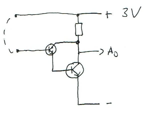

ich möchte mit einem AVR zu prüfen, ob ein Mensch mit jeweils einer Hand
einen geschlossenen Stromkreis "erzeugt" (bei 3V).
Dazu habe ich eine Darlington-Schaltung mit 2 2N2222 Transistoren
aufgebaut. Mit einem Analog-Pin messe ich die Spannung.
Im Prinzip funktioniert das auch ganz gut, aber:
Wenn man die Basis nur mit einer Hand anfasst, sind die Störungen durch
Reibungselektrizität relativ groß, d.h. es wird ein geschlossener
Stromkreis gemeldet, obwohl nur mit den Füßen geraschelt wurde.
Ich mittle zur Zeit 100 Werte und warte zwischen jeder Messung 1ms. Das
hat schon viel gebracht, die Fehlalarme sind fast bei Null.
Gibt es auf Seiten der Schaltung noch Verbesserungsmöglichkeiten?
Danke!
Frank

Also ein Zweipoliger "Tatsch"-Schalter?
Da würde ich die Basis des ersten Transistors mit einem Widerstand
von ca. 1...10MOhm auf Emitterpotential ziehen. Damit wird die
Schaltung unempfindlicher gegen Störungen. Solche Berührschalter
waren ja in den 70-er Jahren grosse Mode. Man hat dieses Prinzip
allerdings wenige Jahre später wieder aufgegeben, weil es einfach
nicht zuverlässig genug war.

Das hätte ich nicht so gemacht. Ich hätte einfach den in nahezu jedem
AVR verfügbaren Analogkomparator dafür genutzt. Dazu braucht's dann
nämlich nur noch vier Widerstände. Das Prinzip der Wheatstone'schen
Messbrücke.
o----*------*-------o Vcc
In   |      |
  Rs| |    | |
o----*------|-------o AIN1
In   |      |
     |      *-------o AIN0
      ------*-------o GND
Der bei Berührung von beiden In-Kontakten parallel geschaltete
Körperwiderstand verringert effektiv Rs. Zur Regulierung der
Schaltschwelle und Empfindlichkeit sollte einer der anderen drei
Widerstände ein Poti sein. Größenordnung aller vier Widerstände: ca.
1MOhm.

Viele. Im Prinzip laufen aber alle letztlich darauf hinaus, einen
Tiefpass zu bauen, der die EMV möglichst draussen hält.
Bei meinem Vorschlag mit dem AC hingegen würde man eher einen Hochpass
verwenden, der dafür sorgt, dass höherfrequente Störungen sehr leicht an
beide Eingänge des Komparators gelangen können (und sich so weitgehend
selbst auslöschen). Das Ergebnis sähe dann so aus:

Wie es weiter gegangen ist:
Die Brückenschaltung war ein interessanter Hinweis, den ich direkt
ausprobiert habe. Er krankte aber trotz Kondensators an den gleichen
Problemen:
Mit den Füßen reiben, und die Spannung spielte verrückt (habe die
Differenzspannung ausgewertet).
Das hat mich letztendlich zu der Annahme gebracht, dass Ströme über den
Körper, den Arduino, den PC (per USB angestöpselt) und wieder zurück
oder sonstwohin fließen.
Ergo: Batteriebetrieb!
Und siehe da: Die Darlington-Schaltung funktionierte zuverlässig,
nachdem ich noch einen kleinen Kondensator parallel zu den Berührpunkten
geschaltet hatte.
Ich war nicht davon ausgegangen, dass das Problem hier liegen könnte.
Die gute Sache daran ist, dass ich die Schaltung als Teil eines
Geocaches benötige, also ist der Batteriebetrieb sowieso vorgesehen.
Danke für die Ideen!
