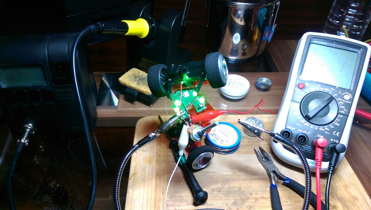

Hallo liebe Gemeinde,
ich möchte für ein Experiment ein funkgesteuertes Spielzeugauto mit
einer gleichmäßigen, einstellbaren Bremsbeschleunigung abbremsen. Dafür
habe ich bereits ein Versuch mit einem einzelnen DC-Motor und einem
parallelgeschaltenem Poti(0-2,2k) gemacht. Dort funktionierte es
einwandfrei,sobald ich einen geeigneten Widerstand eingestellt hatte.
Das Gleiche probierte ich es jetzt mit dem Motor des Funkautos auf der
Platine, siehe Bild. Jedoch bremst dieser immer gleich ab oder die
Spannung bricht zusammen und der Motor dreht garnicht.
Die anliegende Spannung am Motor beträgt ca. 3,3V.
Ich würde mich sehr über eine schnelle Rückantwort freuen, da ich etwas
unter Zeitdruck stehe.
Vielen Dank und viele Grüße
Sven

#4434328
No B. schrieb:
> Dafür
Also, wenn ich es richtig verstehe hast du parallel zum Motor einen
(Last-)Widerstand geschaltet.
Der bremst den Motor dann natürlich ab, sobald der Stromkreis zur
Batterie unterbrochen wird, und er sich durch die Schwungmasse weiter
dreht.
So richtig?
a) Der Widerstand verbraucht natürlich auch zusätzlich Energie, solange
der Motor mit Strom versorgt wird.
Ein Widerstand mit wenigen Ohm wird dabei dann auch recht schnell recht
heiss...
b) Das ganze nützt dir nichts, wenn beim Abschalten des Motors der
Stromkreis nicht nur unterbrochen wird, sondern der Motor über eine
irgendwie geartete Schaltung "kurzgeschlossen" wird.
Dies macht man gerne, um den Motor möglichst schnell zu bremsen.
Vermutlich ist dies der Fall, bei deinem Modellbaufahrzeug.
Der zusätzliche Widerstand ist da auch sehr schädlich, da er ja mehr
Last am Motorregler erzeugt, und diesen dadurch überlasten kann.
c) Zusätzlich wird im Modellbaufahrzeug ein Getriebe eingebaut sein.
Diese haben in der Regel so viel Reibung, dass der Motor nicht wirklich
durch Schwungmasse weiterläuft.
Das ist anders als bei Jon, der auch mit geringer Schwungmasse recht
lange frei dreht.

D.h. momentan bremst dir der Motor zu schnell, oder?
Und du möchtest ihn im Grunde noch etwas nachlaufen lassen, so dass das
Fahrzeug langsamer anhält als im Augenblick, richtig?
In diesem Fall nützt dir ein paralleler Widerstand überhaupt nichts.
Auch ein (irrsinnig großer) Kondensator, der Energie speichern würde, um
den Motor nachlaufen zu lassen, kann nicht funktionieren, wenn der
Motorcontroller den Motor (und damit auch den Kondensator) beim
Abbremsen kurzschließt. (Mal ganz abgesehen davon, dass hier einiges in
Rauch übergehen würde...)
Dir bleibt wohl nichts anderes übrig, als die Motorsteuerung durch eine
eigene zu ersetzen.

#4435696
Mach doch einfach mal eine Diode in die + Leitung zum Motor (Kathode zum
Motor).
Vielleicht rollt die Karre dann ja schon ein wenig aus.
Die Diode verhindert, dass der Controller den Motor kurzschließen kann
(=schnellbremst).
Gast #4435794
Der Controller ist doch gar nicht mehr verbaut. Der Widerstand kommt
einzig und allein vom Getriebe.
Ja ich weiß wie lange man den C laden muss. Tau= R * C, d.h. 18s.
5Tau heißt C ist geladen, also sollte er nach 90s voll sein.
Allerdings musste ja auch nach 40-50s eine Ladung von Über 50% vorhanden
sein.
Die gute Neuigkeit:
Vorhin ist das richtige Versuchsobjekt per DHL eingetroffen. Der Motor
hat 5V und hat noch keine Bremswirkung. Also optimal.
Jetzt habe ich ein Poti(450ohm) über den Motor parallelgeschalten. Die
Bremswirkung an sich funktioniert. Dann habe ich ein 5V Relais ebenfalls
parallelgeschalten und den Öffnerkontakt in Reihe mit dem
Lastwiderstand(Poti) gesetzt. So das der Lastwiderstand erst bei
Wegschalten der Spannung eingreift. Da die Leistung der Batterie jedoch
nicht ausreichend ist, bricht die Spannung schon zusammen bevor das
Relais anziehen kann. :-(
Kann man das mit einfachen Mitteln verhindern?
