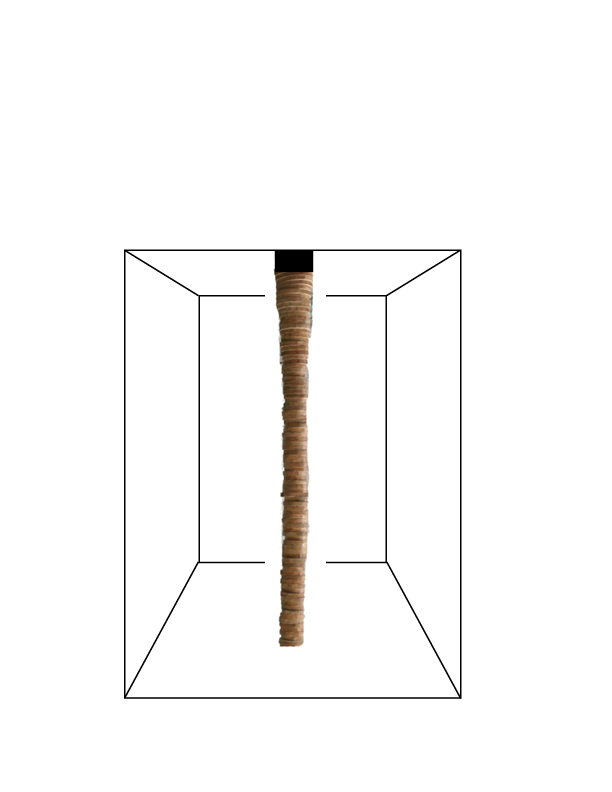

Liebe Leute,
für ein Kunstprojekt suche ich nach einer Lösung für folgendes Vorhaben:
Kleine Holzringe sind auf einem (Draht)seil aufgefädelt und bilden einen
Turm, der insgesamt 5 Meter Höhe hat. Die ausgesägten Holzstücke sind
rund, haben einen Durchmessen von (ganz unten) 3cm bis (ganz oben) 15
cm. Insgesamt wiegen alle Stücke zusammen maximal 70 kg. Der Turm
berührt nur fast den Boden, ein minimaler Abstand von ca. 1-2 cm lässt
ihn schweben. (Anbei Zeichnung).
Das Seil ist an der Decke des Ausstellungsraumes aufgehängt (oder läuft
durch eine Umlenkrolle, so das der Mechanismus / Winde wieder am Boden
stehen kann)..
In gewissen zeitlichen Abständen soll sich das Seil extrem schnell
entspulen – im Idealfall in Fallgeschwindigkeit – so dass der Turm mit
den Holzscheiben in sich zusammenkracht. Nach einer Weile wird er wieder
langsam nach oben gezogen. Die genauen zeitlichen Intervalle sind im
Moment nicht relevant, sollen aber später für die jeweilige
Ausstellungssituation genauer bestimmt werden (bsp. 1x pro Tag
einkrachen oder 1x jede 2 Stunden...)
Nachdem ich mich bereits ein bisschen umgehört habe wurden mir
Schrittmotoren nahegelegt die evtl mit Arduino angesteuert werden
können. Nur leider nichts konkretes.
Hat irgendjemand in der Runde eine Idee, wie das ganze technisch
umgesetzt werden kann?? Es wäre natürlich ideal wenn nicht allzu hohe
Kosten dabei entstehen.
Also die Frage , welcher Motor (welcher Motor könnte ein so schnelles
„entspulen“ leisten? Wie und welche Ansteuerung? (ein Arduino wäre
vorhanden aber andere Systeme kommen durchaus in Frage)? Welche Art von
Winde, um das Seil auf- abzuspulen?
Bzw. – ist das überhaupt die richtige Herangehensweise- möglicherweise
gibt es noch andere Ideen, wie der Turm zusammenstürzen kann, und
nachher trotzdem wieder hochgezogen wird.
Herzlichen Dank für jeden Beitrag, der ein kleiner Schritt in die
richtige Richtung ist, und
viele Grüsse,
Dorothea

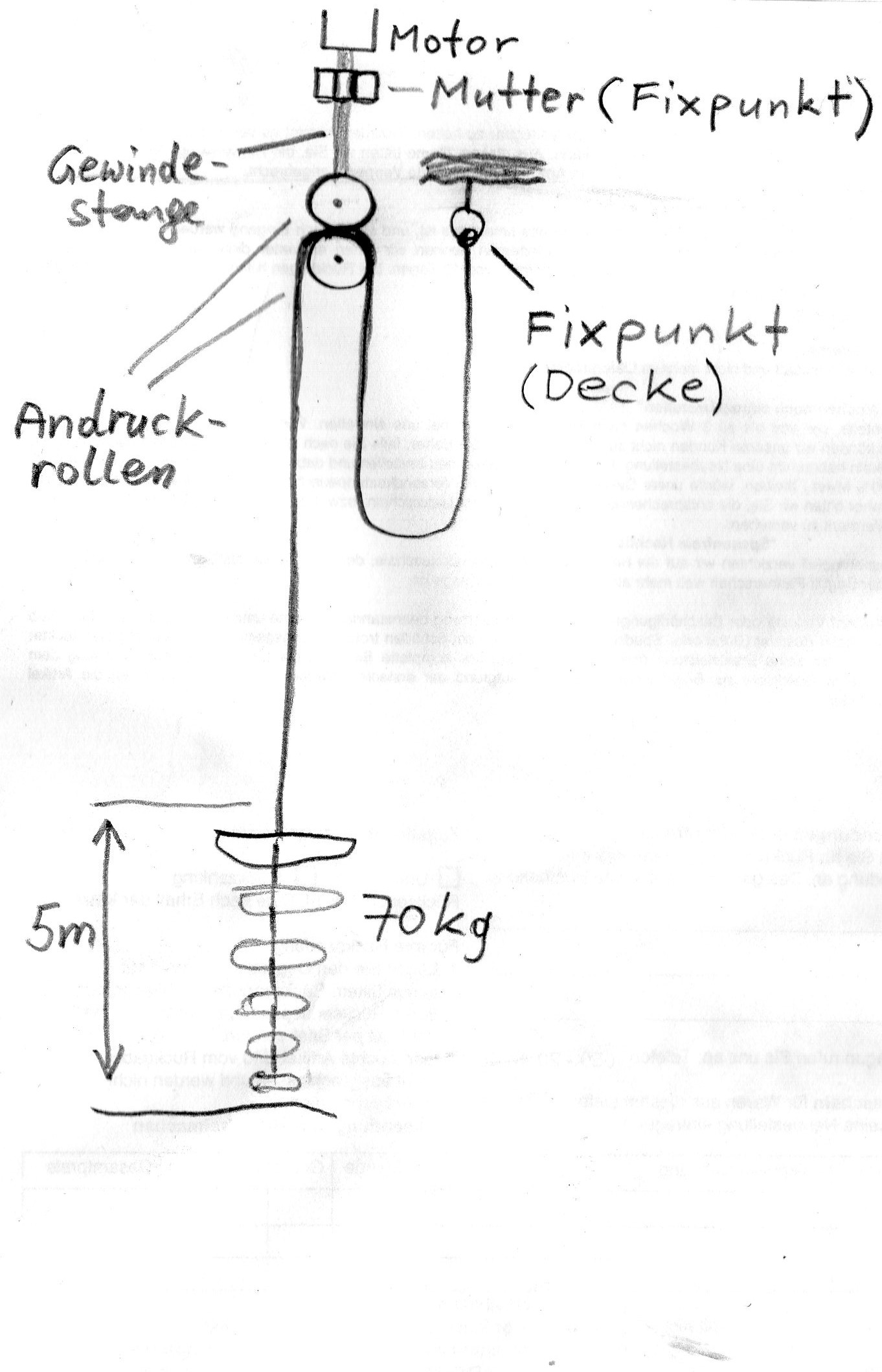

#4435922
Peter L. schrieb:
> Wie lang ist die "Fallstrecke"?
> 70kg kann man nicht einfach so abrupt abbremsen, wenns länger als 1x
> funktionieren soll.
Er will es ja nicht bremsen, sondern fallen lassen...
Ich würde ein Nylonseil benutzen (gibt es im Baumarkt oder auch
Bergsteigerzubehör), das ist weich, wird sich nicht leicht
verheddern - beim Draht schon...
Prinzip Galgen:
Ein Seil mit entsprechender Länge hat ein festen Aufhängepunkt, das
Seil wird dann durch zwei Andruckrollen mit Antrieb aufgezogen, wenn
es weit genug oben ist, schaltet ein Endschalter den Antrieb ab...
Dann bräuchte nur mehr der Motor der oberen Andruckrolle gestartet
werden, um über die Gewindestange schnell den Andruck auf das
Nylonsein zu verringern - das Seil rutscht durch und folglich
bricht das Gebilde mit Erdanziehung zusammen...
Das Nylonseil hat fast keinen Widerstand, also wird die
Fallgeschwindigkeit 9,81 m ziemlich erreichen...
Danach muss nur mehr die Andruckrolle auf Druck gehen und auf gehts
wieder....
