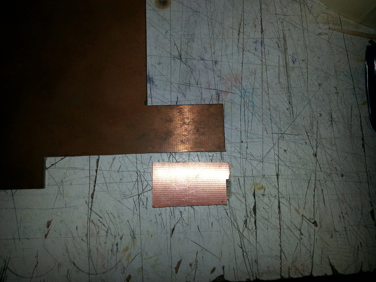

Gerd J. schrieb: > Der Tipp mit Backpulver hat leider nicht funktioniert. > > Noch andere Ideen? Sorry, dann spielt da der weiße Belag auf den Batteriepolen bestimmt eine Rolle (Salz der Schwefelsäure?)Das sprudelt beim Eintauchen der Polschuhe ganz wild. So nun habe ich mir ein altes Stück Platine genommen und in 2 EL. Essigessenz und 1El Salz mit lauwarmem Wasser gelegt. Ergebnis siehe Bild. Wenn das nicht reicht mußt du halt noch den von mir erwähnten Stift vor dem Löten verwenden. Gruß Gerd
