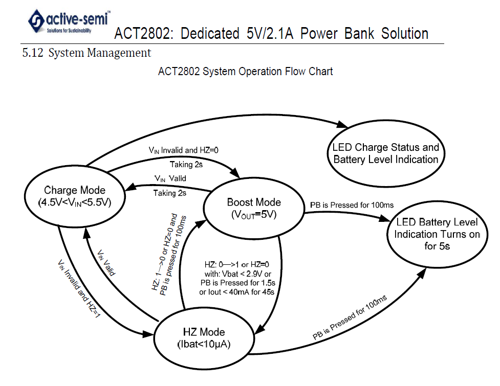

Hallo Zusammen,
für die Versorgung eines Raspis habe ich die folgenden Platine:
http://www.digikey.de/product-detail/de/EA2802QLT1026/1488-1049-ND/4914185
benutz, um einen Bterieb mit Akku und Netzteil zu gewährleisten.
Das Problem ist, dass wenn ich den Netzstecker "ziehe" der Raspi kurz
runterfährt und nach ca. 2s wieder hochfährt nachdem das Board auf
Akkubetrieb umgeschalten hat.
Ich würde jetzt gerne diese 2 sekunden mit diesen Supercaps überbrücken:
http://de.rs-online.com/web/p/doppelschicht-kondensatoren/7637820/
also 2 davon parallel am Ausgang des Boards.
Der Raspi inkl. Touch usw. zieht ca. 2 A.
Was bräuchte ich noch? eine Diode?
Über Hilfestellung wäre ich sehr Dankbar.

Gast #4434976
Vielen Dank für die schnelle Antwort.
oszi40 schrieb:
> Wieso brauchst Du ganze 2 Sekunden zu umschalten? Benzin-Aggergat?
was sollen die Zeichen? (sorry Neuling hier)
ist von dem verwendeten IC so
http://www.active-semi.com/sheets/ACT2802_Datasheet.pdf
auf seite 7 "Restart After UVP"
oszi40 schrieb:
> Goldcaps haben höheren Innenwiderstand. Ich würde mir erst mal Gedanken
> machen, ob Deine Großverbraucher mindestens diese 2 s abschaltbar wären.
> 1Ah=1A nur 1 Stunde oder bei 2A weniger als die Hälfte. Welchen
> Reiesenakku hast Du?
verstehe ich nicht.
ich will die Supercaps ja nicht als ersatz für den Akku, sondern nur für
die 2s Unterbrechung am Ausgang des Boards.

Moderator (Firma: Titel) Persönliche Seite #4435076
Michael B. schrieb:
> Eine Schaltung/IC die (auch laut Datenblatt) 2 Sekunden braucht
> um von Netzausfall auf Batteriepower umzuschalten, ist wertloser Müll.
Das ist die Zeit, die die Powerbank Elektronik braucht, um vom Laden
zum Entladen (Charge Mode --> Boost Mode) umzuschalten...
Konkret ist diese Powerbank-Schaltung nicht die Lösung für das Problem
"unterbrechungsfreie Versorgung". Hier wäre es sinnvoller, einen Akku zu
laden und direkt aus diesem die Versorgung für den RPi zu entnehmen.
Wenn der RPi eingeschaltet ist, dann versorgt das Ladegerät den RPi und
lädt parallel den Akku. Und wenn das Netz ausfällt versorgt der Akku den
RPi.

Gast #4435086
Boris O. schrieb:
> Was macht die Schaltung in den 2s, das hat sicher einen Zweck oder ist,
> wie o.a. ein Fehler.
das Board brauch halt so lange. Ist halt eigentlich für den Aufbau einer
Powerbank gedacht und da hat halt dann das Device das angeschlossen ist
selbst noch einen Akku. Deshalb sind die 2 sekunden völlig egal.
Grundsätzlich geht es darum einen Raspi wie einen Laptop zu betreiben.
Sprich es soll möglich sein ein Netzteil anzuschliessen und ein
Akkubetrieb soll möglich sein. Und sobald ein Netzteil angeschlossen ist
soll der Akkugeladen werden der Raspi aber auch gleichzeitig benutzt
werden können.
Also eigentlich genau wie bei einem Laptop.
