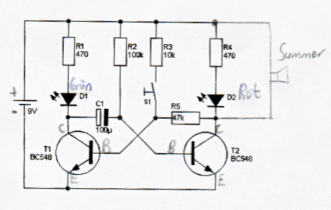

Hi!
habe folgende Fragen zu dieser Schaltung:
1. Habe ich den Summer richtig in die Schaltung intigriert, sodass er
mit D2 gleichzeitig blinken und summen wird?
2. Welche Zeitverzögerung kann ich mit dem Widerstandswerten und dem
Kondensator erreichen, bis D2 und der Summer durchgeschalten werden?
Wie kann ich die Zeit berechnen? Die Zeit sollte im Bereich zwischen 10
und 15 Sekunden liegen.
3. Ist der schwarze Balken bei C1 der Minuspol?
Danke schon mal im Voraus für Eure Antworten.
Grüße,
Tom
Gast #4435266
Peter D. schrieb:
> Da blinkt nichts.
> Beim Taster drücken gehen LED und Summer für ~10s aus.
> Der Summer darf nur wenige mA benötigen.
> Der 9V Block wird nicht lange halten (wenige h).
Danke für deine Antwort.
Wie viel mA darf denn der Summer benötigen?
Dass der 9V Block nicht lange hält, ist nicht weiter schlimm.
Oder geht er schon bei der Betriebsspannung so schnell leer?
