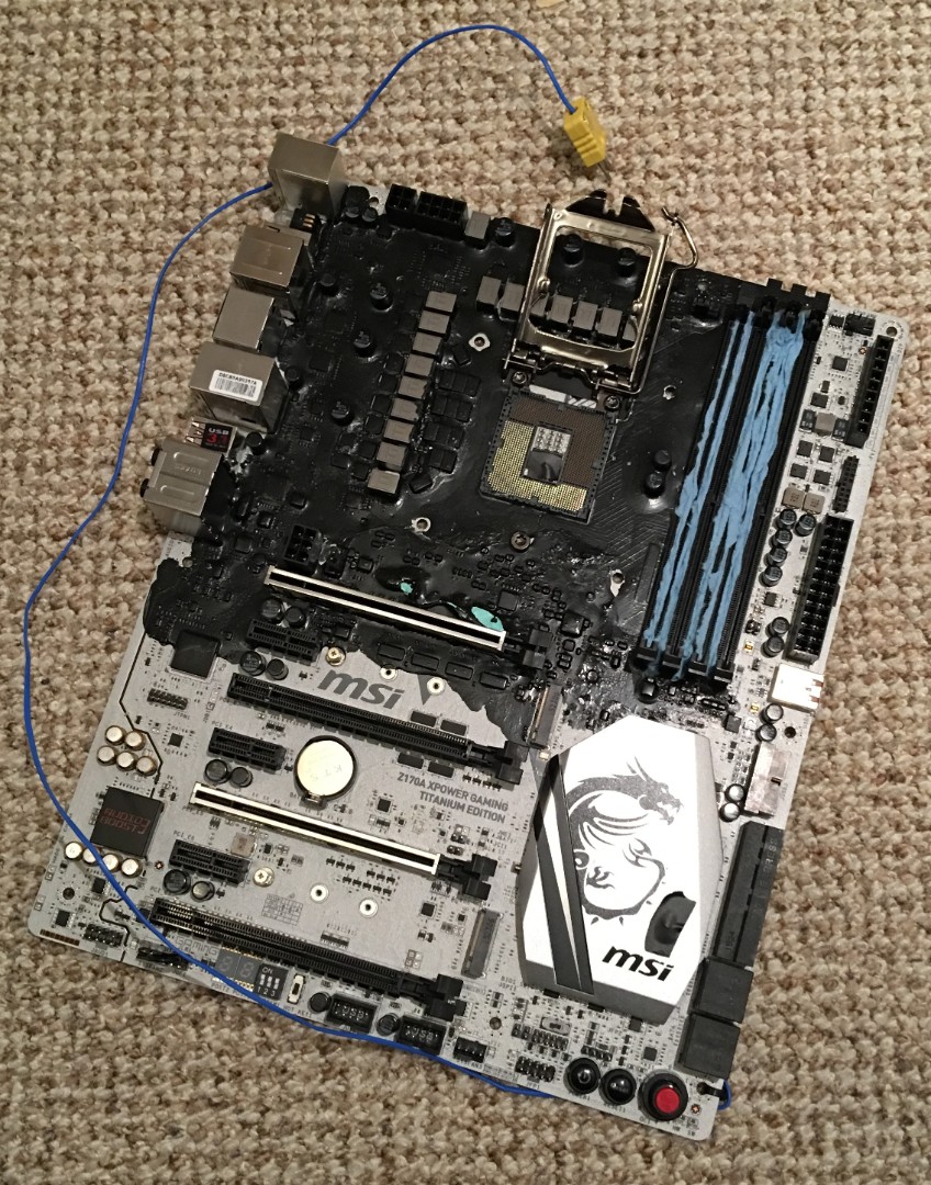

ich möchte gerne Elektronik zeitweise vor Feuchtigkeit schützen.
Dazu verwende ich in letzter Zeit Plastidip, welches man mit einem
Pinsel aufträgt und trocknen lässt. Es bildet einen wasserdichten
Überzug über SMD.
Leider ist es auf größeren Flächen mühsam aufzutragen und auch schwer
wieder in einem Stück zu entfernen. Das Spray von Palstidip ist mir zu
ungenau...
Gibt es eine Art Schrumpffolie, die man auflegt, mit 100-150°C anfönt,
sie legt sich über die SMD Bauelemente, ohne in der Fläche einzugehen
und wird dann wieder hart?
Beim abziehen könnte man sie wieder warm machen und am Stück ablösen...
Gibt es sowas?
Vielen Dank!
Andi :)

Mainboard ist genau das, was man darunter verstehen soll. Also ein
handelsübliches PC-Mainboard. Die Steckplätze sollen frei bleiben, damit
man CPU, RAM und Grafikkarten weiterhin tauschen kann.
Ich übertakte professionell PC-Systeme mit Flüssigem Stickstoff (LN2)
und dabei entsteht natürlich ein Haufen Kondenswasser.
Das Vorbereiten der Hardware und das anschließende wieder sauber machen
frisst eine Menge Zeit, so dass ich immer wieder auf der Suche nach
Alternativen bin.
Anbei mal ein Bild, wie so ein Mainboard mit Plastidip aussieht. Kühler
etc. für die angesprochene Leistungselektronik brauche ich nicht, weil
alles gut über die CPU mitgekühlt wird. Außerdem ist das aktuell eh eher
Bling Bling als wirklich sinnvoll...
- Ganz früher haben wir einfach Vaseline genommen, die Hardware dick
damit eingeschmiert und das Board anschließend im Geschirrspüler
gereinigt. War aber eine ziemliche Sauerei
- Dann haben wir Knetradiergummi von Faber Castell verwendet. Das war
ganz gut, ließ sich aber nicht mehr ganz restlos entfernen und man hatte
immer leichte Rückstände.
- Aktuell verwenden wir Plastidip, das geht gut drauf, gut wieder ab,
hinterlässt keine Rückstände - der ganze Prozess ist aber eben recht
zeitaufwendig.

OP #4436932
Der Rechner wird ja nicht in LN2 eingelegt, sondern partiell mit
speziell angefertigten Kühlern gekühlt. Meist nur CPU und Grafikkarte,
teilweise auch der RAM.
Autofolie dürfte hässliche Klebereste hinterlassen, außerdem legt sie
sich nicht ausreichend eng an die SMDs an. :-/
Außerdem weiß ich nicht, wie sie sich dann bei -100°C oder so verhält.
Vielleicht wird sie spröde, reißt vermutlich ein und lässt sich dann
wieder nur in kleinsten Stückchen vom Board ziehen?
Aber vielleicht teste ich es einfach mal aus... mit dem Fön schön warm
machen und dann mit einem Pinsel antupfen. So dürften keine größeren
Lufteinschlüsse vorkommen. Hauptsache es gibt keine Kleberückstände :)
