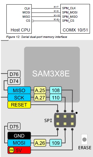

Wie hast du die denn verbunden? Zum netX51 finde ich nur
Übersichtsblätter, aber keinerlei Datenblatt. Wäre es möglich, das mal
hier zu verlinken und den Schaltplan zu posten?
Normalerweise wird MISO mit MISO und MOSI mit MOSI verbunden. Das hast
du auch so gemacht?
Gast #4435532
Ja, genauso habe ich es verbunden. Das habe ich auch schon öfters
überprüft. Das passt auf jeden Fall. Ich habe Controllerpin A25 (MISO)
mit Ader 10 verbunden und Controllerpin A26 (MOSI) mit Ader 9. Ich habe

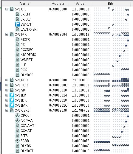

Also der Takt ist immer ok, auch wenn ich die MISO Leitung anschliesse
(Chip select auch). ich glaube nicht daß ich nullen ausgebe und auch
nicht das ich nullen zurückbekomme. Ich kann es definitiv am Oszi sehen,
daß sobald ich den Pin verbinde die Leitung auf 0 bleibt. Es scheint so
auf der MISO Leitung als wolle das SPI Device teilweise eine 1 setzen,
aber dies nicht "schafft". Ich kann dies an einem leichten Zappeln am
Anfang sehen wo normalerweise eine 1 zurückkommen sollte.
Laut Datenblatt soll das Device mit SPI Mode 3 betrieben werden. Dies
mache ich auch (siehe Statusflags im Anhang). Ich habe aber gerade auch
mal eben alle anderen SPI Modes durchgespielt. Es ändert sich nichts.
