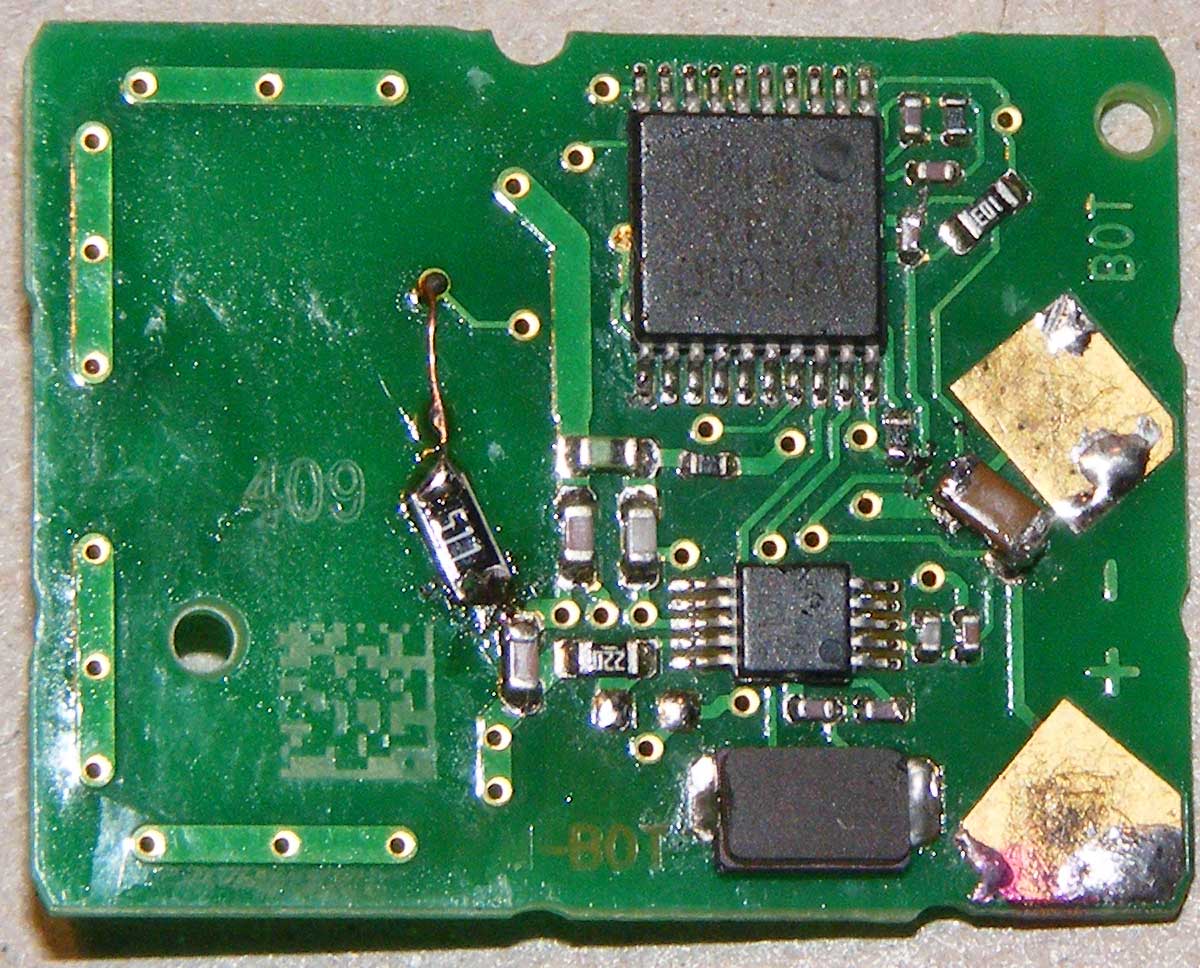

Hier ist eine Funkfernbedienung vom MAZDA 2 defekt.
Erst ging sie nicht bei feuchten Wetter, dann ab und zu, jetzt gar nicht
mehr.
Kontakte und Batterie sind gut.
Mit dem Oszi sieht man nicht, das sich etwas bewegt.
Das Quarz mit 13,560 MHz habe ich gegen ein normales mit 12 MHz
getauscht.
Kein Erfolg.
Ich habe leider keine solchen SMD-Quarze gefunden.
Was kann da an den paar Bauelementen defekt sein?
Die Werkstatt will 100 EUR dafür haben!

Danach Leiterzüge getrennt.
Taster und Leitung funktionierte am 2. Taster.
Der Taster geht auf den PIN-11 des größeren Chip.
A2C000
42744
810K

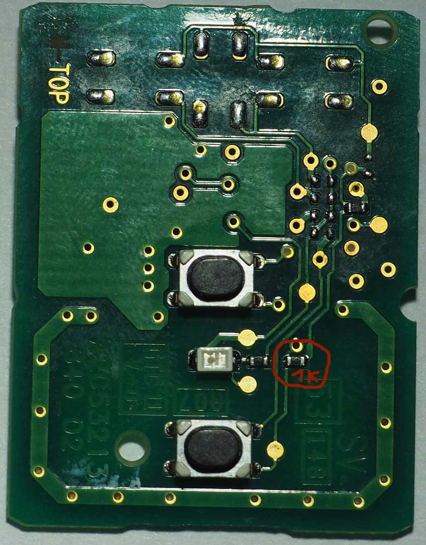

Durch Zufall erkannt, dass der Eingang für den Taster prinziepiell geht.
Lösung:
Der Pull-Down Widerstand von 1k muß auf die Hälfte, also 510Ohm
verringert werden.
Da die Leiterzüge auf der Tasterseite zerstört waren, habe ich diesen
Widerstand auf die Unterseite gemacht.
Man kann auch den Widerstand mit einem 47nF Kondensator überbrücken.
Geht auch.
Seitdem geht die Fernbedienung wieder.
Auch die Batterie ist nicht vorzeitig alle.
Vielleicht hilft es jemanden, der auch diesen Fehler hat.

artjomka93 schrieb:> Muss an der Platine> die beiden Widerstände rein? Ich habe die beiden nicht auf meiner> Platine.
Ja.
Wie auf meinem Bild die R einlöten.
Evtl. 520 Ohm.
Bei mir war der untere Taster (lock) defekt.
Beim unlock (Mitte der Platine) den anderen einlöten.

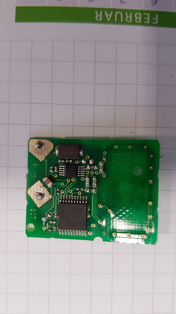

Kannst du mal die andere Seite fotografieren?
Was steht auf dem großen Chip?
Da kann man feststellen, ob älter oder neuer.

artjomka93 schrieb:> Kann man schlecht lesen.> Chipnummer: A2G000 42744 824Kmichael_ schrieb:> und dem unteren A2C000/42744/810K.
Deines könnte eine spätere Version sein.
Aber die R schaden nicht.
Nur mehr Strom beim drücken des Tasters.

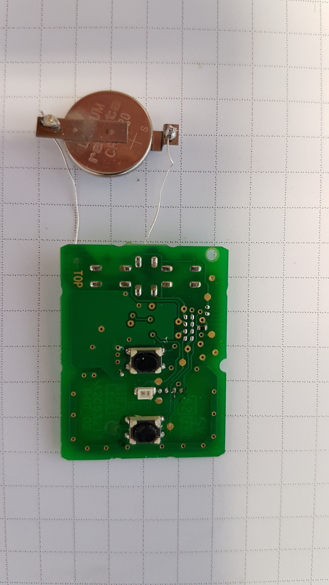

Guten Morgen,
also ich habe die 2 R eingebaut allerdings ohne Erfolg. Die Taster habe
ich auch aus gelötet und mit einer Pinzette den Taster simuliert. Ich
weiß nicht mehr weiter, habe alle Lötstellen nach gelötet.
Sind die Taster nun Öffner oder Schließer.
Öffner machen eigentlich keinen Sinn.
Da würde ja dauernd ein Strom fließen.
Hast du mal an dem großen Chip die Lötstellen nachgelötet?

also ich habe falsch gemessen sry für mein fehler das sind schliesser.
bei mir geht die taste UNLOCK nicht. ich habe dort keine 3V anliegen.
bei LOCK habe 3V anliegen kommt von pin 11. ich habe eigentlicht alles
soweit nachgelötet.
