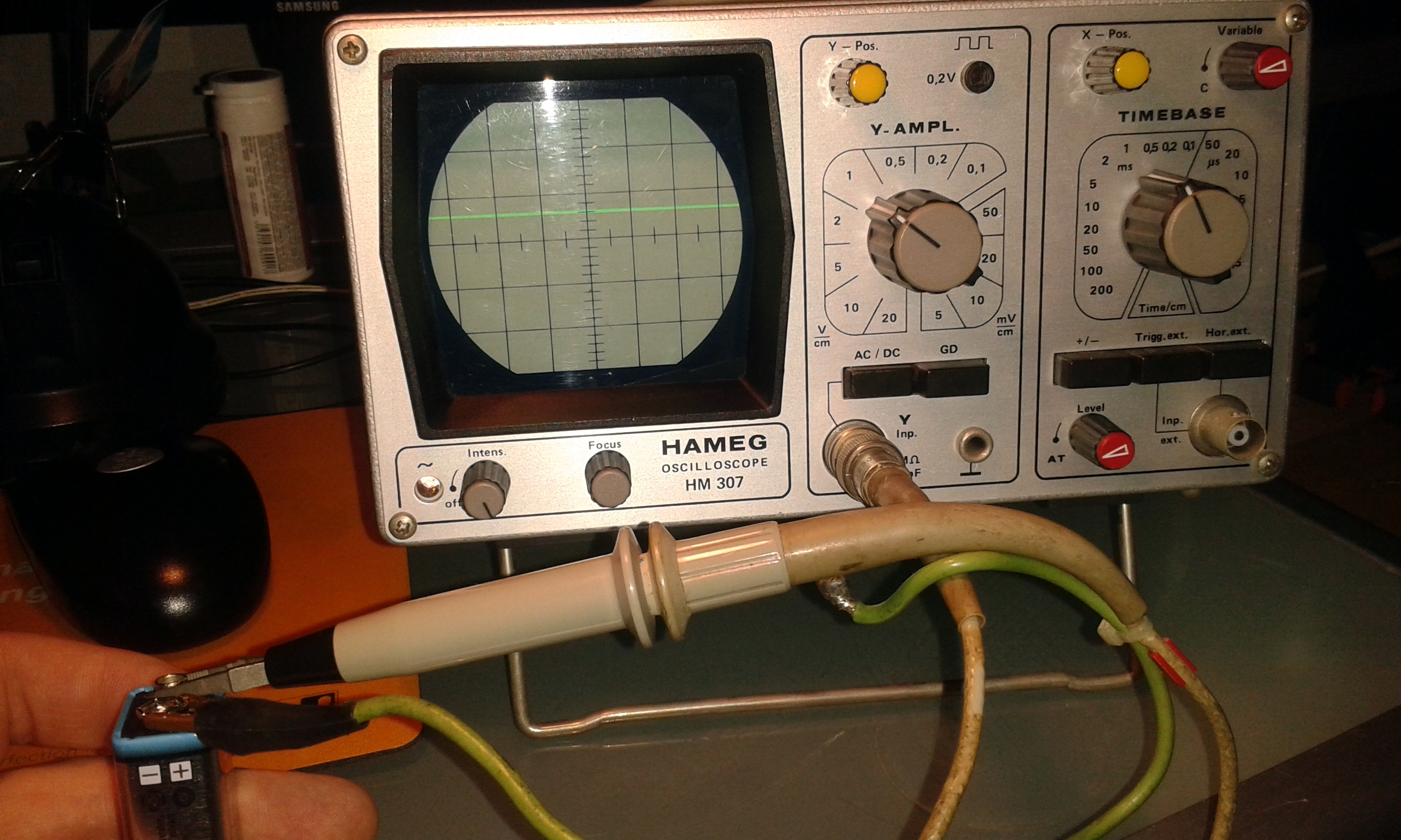

habe mir ein gebrauchtes Hameg 307 gekauft. Mir erscheint die Y-Ampl.
ein wenig komisch (9V Blockbatterie) -> Gibt es Abhilfe oder kann mir
jemand einen Tipp geben.
Vielen Dank.
P.S. 2 Tastköpfte ausprobiert = exakt gleiches Ergebnis

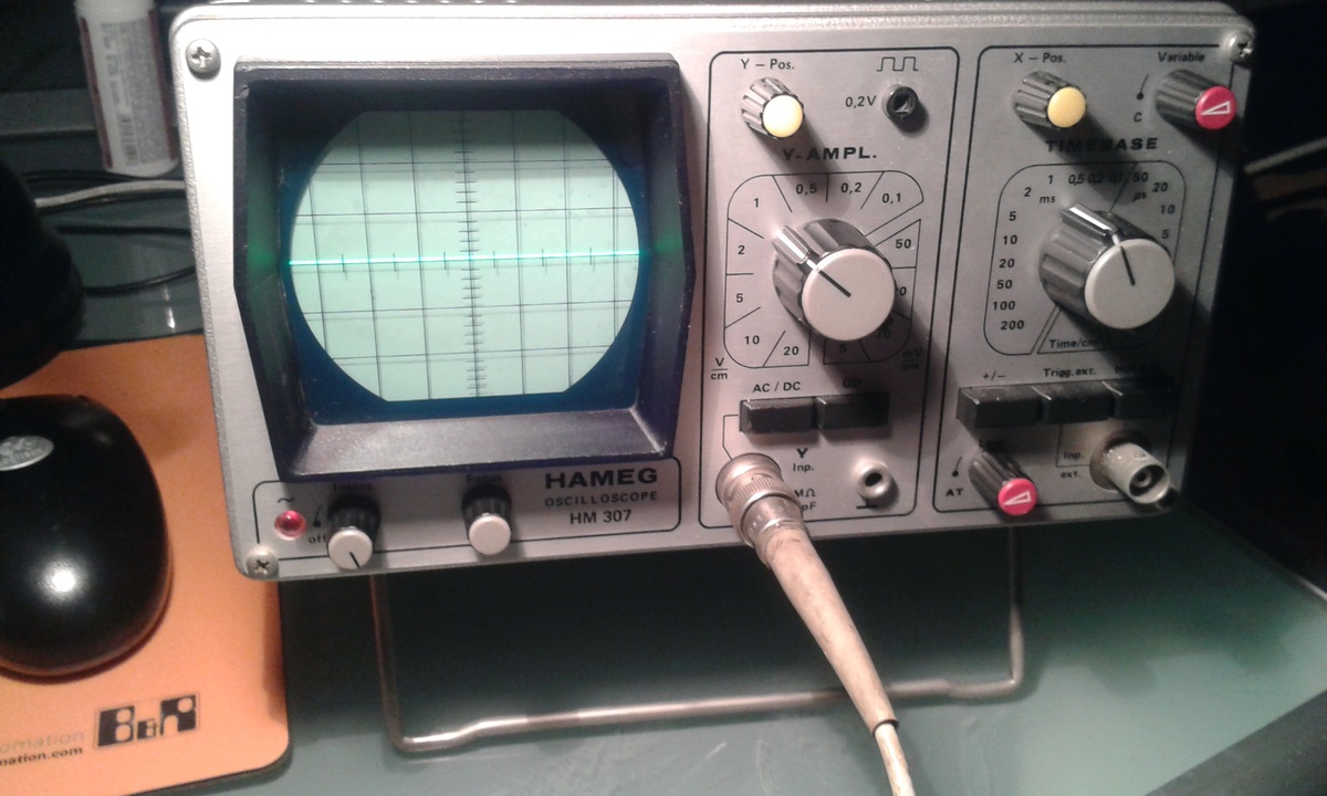

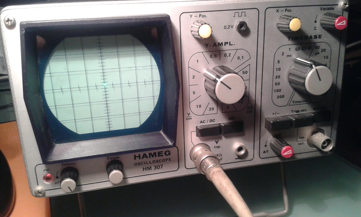

Super vielen Dank für die vielen Rückmeldungen.
Nulllage ist genau eingestellt, wollte ich durch die Bilder Abgleich 1 &
2 darstellen.
Ich messe eine 9V Blockbatterie, jedoch wird mir 0,6V angezeigt.
Was ich damit sagen will ist, dass egal wie ich an V/DIV verstelle, die
Messung entspricht niemals dem normalen/aufgedrucken V,mV/DIV Wert
sondern ist genau bei NULL = zu niedrige Verstärkung (z.B. bei 5V/DIV)
oder bei zu großer Verstärkung verschwunden (10mV/DIV). Moment mache mal
Bilder und messe immer die gleiche Spannung, aber drehe an der
Y-Verstärkung.
Gast #4436872
Ne liegt leider nicht am Tastkopf, habe deinen Test durchgeführt.
Irgendwie ist der Schalter/Auflösung verdreht -> 0,5V/DIV = 5V/DIV
0,1V/DIV = 1V/DIV usw. -> Jede Y-Verstärkung ist um eine zehnerpotenz
verschoben....

Der Schirm ist 6 Einheiten hoch, Du liest um 0,3 Einheiten falsch ab
(0,6 anstatt 0,9). Dann  ist das 5% der Schirmhöhe, also innerhalb der
zu erwartenden Genauigkeit. Was willst Du also mehr?
Für bessere Ablesung muss man den Maßstab möglichst so wählen, dass man
die volle Schirmhöhe ausnutzt. Bei den zu erwartenden 9V also 2V/cm oder
wegen des Tastkopfs 0,2V/cm.
Außerdem kann der Tastkopf auch noch einen Fehler bringen. Vielleicht
ist es gar kein üblicher Tastkopf, sondern einer für 1:5 .
Bei Direktmessung mit 2V/cm kannst Du ja die Batterie mit dem Multimeter
genau messen und die Anzeige auf dem Schirm damit vergleichen.
