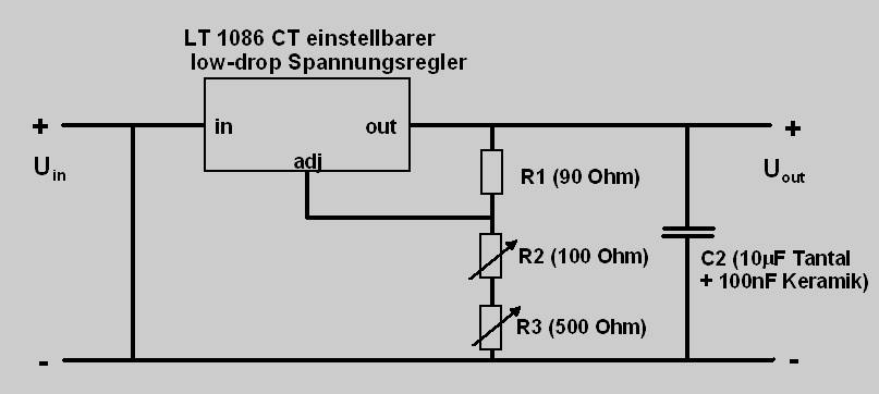

Hallo zusammen, ich baue zurzeit für ein kleines Projekt eine Montierung zusammen. Bei dem löten für den Antrieb stehe ich nun gerade etwas auf dem Schlauch. Temp. gesteuerten Lötkolben und Zinn habe ich hier. Ebenfalls alle erforderlichen Teile (Conrad Nummern): 221936 GETRIEBEMOTOR RB 35 1:600 431338 POTENTIOMETER PT 15 LV 1K LIN LIEGEND 407224 WIDERSTAND METALL 0,6W 1% 90R9 457641 POTI PC16BU A100R LIN OMEG 16MM 453358 KONDENSATOR 0,1 µF KDPU 5,08 MM 481726 TANTAL 10/35 150486 IC REG LDO ADJ LT1086CT#PBF TO-220-3 LTC 700337 HEBELSCHALTER-EINPOLIG (EIN EIN rastend) 529506 LÖTSTREIFENRASTER 710-5 HP 160 x 100 624691 BATTERIECLIP 9 V, I 651045 BATTERIEHALTER D FÜR 4 MIGNON 2x2 Ich weiss aber nicht recht wie ich anfangen muss bzw was wie verbunden bzw. unterbrochen werden muss. Dafür fehlt mir die Erfahrung und das Verständnis. Anbei der Plan. Kann mir das jemand netterweise in so einer Software zeichnen? (wo man Draufsicht und Rückansicht sieht von der Platine und quasi nur nachlöten muss). Zum Verständnis: das ganze wird von 4 Mignon mit einem Ein-Ein Schalter betrieben und befeuert hinten einen RB 35 Getriebemotor. Ganz lieben Dank wer sich die Zeit nimmt. VG Thomas

also mir gefaellt die Kurzschlussbruecke am Eingang am besten ;-)

Andi M. schrieb: > also mir gefaellt die Kurzschlussbruecke am Eingang am besten ;-) LEITERSCHLUSSSSSSSSSSSSSSSSSSSSSSSSSS!!!!!!!!!!!!!!

Siehe Bild. Darauf hacken alle rum. Das ist einer Leiterschluss...die Schaltung kann dadurch nicht funktonieren. Gib bitte einfach den Link zu der Schaltung an die du nachbauen möchtest, denn das kann sie nicht sein.

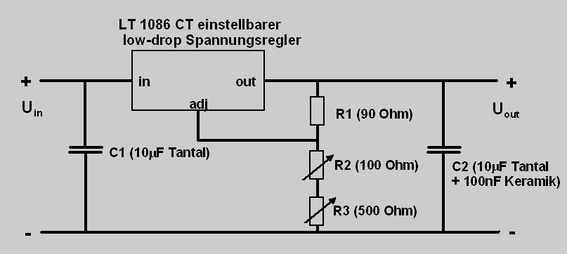

im originalen Schaltplan wird aber nicht die Batterie kurzgeschlossen.
#4436627
Links fehlen lediglich die beiden Striche für den Kondensator. In der schlechten Originalzeichung waren die Striche nicht gut zu erkennen.

Thomas, der Schaltplan oben ist Quatsch! Dort ist eine Verbindung zwischen plus und minus am Eingang eingezeichnet und das ist dann ein Kurzschluss. An diese Stelle gehört der Eingangskondensator, den Du nicht einfach so weglassen solltest. Lade Dir einfach mal das Datenblatt des LT1086 runter, da siehst Du es. Wenn es hunderte Andere, in anderen Foren, erfolgreich GENAU SO gemacht haben, dann solltest Du dort fragen. Wenn Du nicht in der Lage bist nach diesem Schaltplan die Teile zusammen zu löten, dann solltest Du es auch nicht tun. Das ist nicht böse gemeint, Unwissen ist keine Schande. Aber Du wirst kaum jemanden finden der Dir jetzt auf Basis Deiner Angaben eine 3D Grafik rendert, damit Du malen nach Zahlen machen kannst. Das Datenblatt zeigt Dir auch welches Beinchen welcher Anschluss ist, damit sollte es dann schon machbar sein... http://www.linear.com/product/LT1086

Ein Link steht oben. OK - den Kurzschluss hab ich zu verantworten G Sorry für die Verwirrung. Ich wollte den C1 weglassen und habe einfach ohne nachzudenken aus dem Bild entfernt. Hier das original Bild im Anhang. Mir wurde trotzdem gesagt dass ich C1 weglassen kann - was ändert sich denn dann am Plan? Macht das ganze nun mehr Sinn oder ist die Schaltung immer noch "quatsch" ? VG Thomas btw: Link habe ich oben schon gepostet: http://www.reinervogel.net/Plattform/plattform_drive.html -> EQ Plattform links, Oben dann Antrieb

Thomas M. schrieb: > Mir wurde trotzdem gesagt dass ich C1 weglassen kann - was ändert sich > denn dann am Plan? Nene, lass den mal bitte drin, aber nicht Tantal, sondern den schlichten Alu-Elko. So ein Spannungsregler hat gerne ein Abblockmittel in seiner Nähe.
