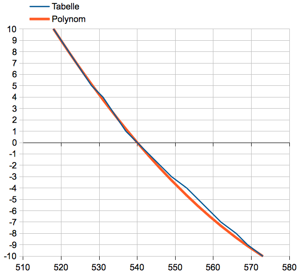

Ich möchte den durch einen Strom CAS50 gemessenen Strom in eine Spannung
wandeln.
Hierführ habe ich folgende Messwerttabelle angefertigt:
-10A : 573
- 9A : 569
- 8A : 566
- 7A : 562
- 6A : 559
- 5A : 556
- 4A : 553
- 3A : 549
- 2A : 546
- 1A : 543
+ 0A : 540
+ 1A : 537
+ 2A : 535
+ 3A : 533
+ 4A : 531
+ 5A : 528
+ 6A : 526
+ 7A : 524
+ 8A : 522
+ 9A : 520
+10A : 518
Es ergibt sich für den positiven Bereich -2,2/A
Für den negativen Bereich +3/A.
Diese Werte möchte ich nun Programmgesteuert in den entsprechenden Strom
umwandeln.

Ich nehme also 540 als Nullpunkt an.
Werte kleiner 540 Stehen für positiven Strom, werte > für neg-Strom.
Danach wird der 0-Punkt abgezogen und je nach Pos/Neg mit 3 oder -2,2
multipliziert.
--> Hier scheint etwas nicht zu funktionieren.
Es kommt z.b. "+°,,(0" raus
Wenn ich jedoch strom z.b. mit 15,29 definiere so steht auf dem Display
auch 15,29.
Habt ihr eine Idee was an den Zeilen:
double strom=(double) (i1-541)*-2.2;
double strom=(double) (i1-541)*3.0;
entscheident falsch sein könnte?

Deine Berechnung ist falsch. Du müsstest durch -2.2 bzw. 3.0 teilen, um
den Strom zu errechnen, und nicht damit multiplizieren.
Deine Messkurve kannst du allerdings gut mit einem Polynom annähern
(Wolfram Alpha hilft hierbei):
strom = i1*i1 / 363 - 1223*i1 / 363 + 122940 / 121
Dann kannst du auch gleich den Strom x100 errechnen, und kommst mit
reiner Integer Arithmetik aus:
int strom = (100*i1*i1 - 122300*i1) / 363 + 101603;

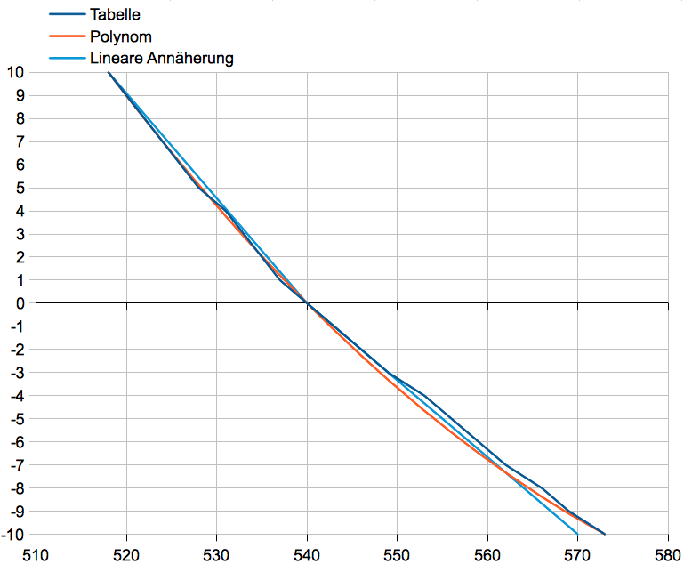

Gast #4437198
Jürgen S. schrieb:
> Die Tabelle ist aber differenziell unstetig - riecht nach Messfehler.
Kein Wunder. Die Messwerte entstammen einer Messung und Messungen sind
nun mal fehlerbehaftet. Oder meinst du einen Ausreißer, welcher?
Bei der miesen Auflösung von gerade mal 2..4 LSB zwischen zwei
Stützstellen darf man da wohl nicht viel drauf geben. Schon ein
Messfehler von 1 Bit schlägt kräftig zu. Da ist wohl die Umrechnung über
das Ausgleichspolynom die beste Lösung.
Gast #4437247
Joe F. schrieb:
> Hier zum Vergleich.
... und da sieht man deutlich, dass das verwendete Polynom schlecht
geeignet ist, um die Messwerte vernünftig zu approximieren. Im Bereich
negativer Ströme weicht es systematisch heftig von den Messungen ab.
Also muss da ein anderes Modell her. Die lineare Annäherung ist wegen
weniger Freiheitsgraden natürlich noch schlechter.
#4437265
Ich nehme eher an, dass die Messwerte in der Tabelle nicht besonders gut
sind, und bin mal davon ausgegangen, dass die Werte bei -10A, 0A und
+10A als Eckpunkte stimmen.
Der Sensor hat angeblich eine hohe Linearität, der Fehler sollte bei
unter 1% liegen.
Warum die Kurve überhaupt gekrümmt ist, ist mir daher nicht klar.
Da scheint schon irgend etwas bei der Spannungsmessung schief zu gehen.
Für eine höhere Genauigkeit im 10A Bereich wäre dann ein CAS 25 besser
gewesen, warum hast du dich für den CAS 50 entschieden, Matze?
