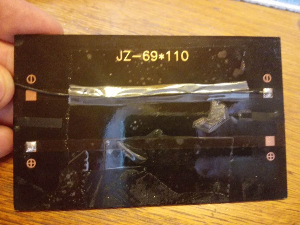

Hallo Zusammen, wenn ich die Leerlaufspannung messe bekomme ich ca 3.8 V. Wenn ich zwischen + und - eine LED ( 1.6 V ) anschließe, bekomme ich keinen Strom bzw. die LED leuchtet nicht. Wo liegt hier der Denkfehler ? mfg Mathias
#4436964
Mathias K. schrieb: > Wo liegt hier der Denkfehler ? vermutlich kein Denkfehler, der Strom reicht eventuell nicht aus und die Spannung bricht zusammen. Miss doch mal den Kurzschlussstrom.
Mathias K. schrieb: > Wenn ich zwischen + und - eine LED ( 1.6 V ) anschließe Welche Spannung misst du dann? > die LED leuchtet nicht. Verkehrt herum angeschlossen?
Multimeter auf Ampere und auf + und - angeschlossen >> 2 mA wird angezeigt. ... Somit wird der Strom zu niedrig sein... mfg Mathias
#4436989
Mathias K. schrieb: > Somit wird der Strom zu niedrig sein... oder die LED zu viel brauchen. Es gibt auch welche die bei 2mA schon recht hell leuchten
http://www.aliexpress.com/item/5V-240mA-Painel-Solar-Solar-Panel-Module-Solar-System-Cells-for-Cell-Charger-Toy-69410/32367507933.html?spm=2114.10010108.100010.3.7oHYZP Hier habe ich das Teil gekauft. mfg Mathias
#4436996
Mathias K. schrieb: > Hier habe ich das Teil gekauft. hast du es auch mal in die Sonne gehalten? oder nur Im Zimmer bei Kunstlicht getestet?
Direkt an der sonne auch. mfg Mathias
Miss mal nach welche Spannung die besteffende LED braucht um zu leuchten. Messen, nicht annehmen! Es gibt welche, die brauchen 3.5V ..
#4437005
Mathias K. schrieb: > Direkt an der sonne auch. wenn es dann nur 2mA liefert, ist sie Kaputt.
Bei 2mA sollte man bei jeder halbwegs modernen LED deutlich was sehen, vielleicht nicht im Sonnenlicht. Mein Verdacht: Kontaktprobleme, oder LED verkehrtherum angeschlossen. Mit freundlichen Grüßen - Martin
Hallo Zusammen, nochmals an der Sonne probiert und im Winkel gedreht und siehe da es leuchtet :) Das Teil ist extrem winkelabhängig. mfg Mathias
