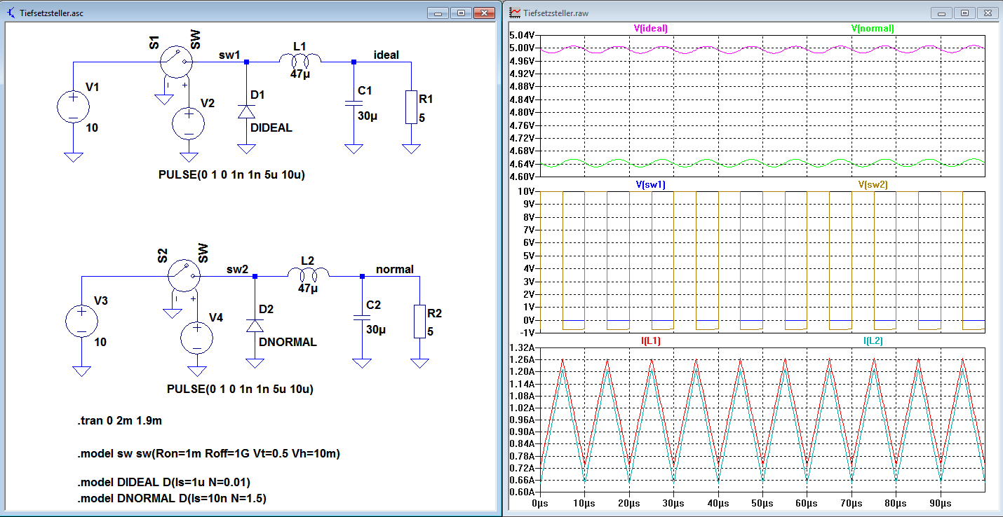

#4437921
> Ist die Ausgangsspannung U_A des Tiefsetzstellers bei berücksichtigung
der Diode (bzw. in der Realität) kleiner oder Größer als der Ideal
berechnete Wert? Ich denke mal kleiner, richtig?
Die Ausgangsspannung mit realer Diode ist kleiner, weil die
"Entladespannug" an der Spule mit realer Diode größer ist. Im Idealfall
ist die Uout. Mit Diode ist die Uout+Udiode. Deshalb entlädt sich die
Spule mehr (Strom sinkt mehr). Damit startet der Spulenstrom in der
nächsten Phase bei einem tieferen Wert und erreicht nicht mehr den
Spitzenwert wie im Idealfall.
Im Anhang die Simulation mit LTspice. Der Schaltplan ist in der Datei
...asc.
Helmut
LTspice ist ein kostenloses Simulationsrogramm (SPICE) von
www.linear.com .
