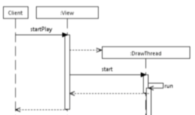

Hallo  alle zusammen,
ich übe gerade auf eine Klausur und muss aus dem unten gegeben Java Code
ein Sequenzdiagram zeichnen. Jedoch habe ich ein Verständnis Problem mit
der Zeile 4 und 14.
Problem Zeile 4:
theThread = new DrawThread(this);
ich verstehe nicht für was das this hier in Klammern steht. Allgemein
ist mir diese Schreibweise bekannt
Datentyp Objektname = new Klassenname()
Wie ist diese Zeile genau zu verstehen?
Problem Zeile 14:
Warum hat dieser Konstruktor in der Parameterliste View theView drin??
public DrawThread(View theView)

Die Klasse braucht ein View-Objekt in Run(), um zu arbeiten. Dieses
Objekt wird im Konstruktur übergeben. Falls du dich über die Syntax
wunderst, das ist genauso wie public DrawThread(int x), also ein
einfacher Parameter einer Funktion.
Sawyer M. schrieb:
> Problem Zeile 4:
Aus der Definition folgt, dass der Konstruktor ein View-Objekt benötigt.
Das wird hiermit übergeben. this ist ein Zeiger auf das ausführende
Objekt.
Du könntest zum Beispiel eine neue Instanz erstellen mit
View neu=new View();
Dann rufst du startPlay() dieses Objekts mit
neu.startPlay();
auf.
In der Funktion wird DrawThread aufgerufen und neu als Parameter
übergeben.
Ich hoffe, du verstehst, was ich meine…

Vielen Dank für eure schnellen Antworten, jedoch verstehe ich deinen
letzten Punkt glaube ich nicht ganz richtig.
mit: theThread = new DrawThread(this);
wird doch ein DrawThread Objekt erzeugt, aus der Klasse View heraus?!
Was meinst du dann mit diesem Satz:
Gast #4447796
> wird doch ein DrawThread Objekt erzeugt, in der Klasse View?!
In einer Funktion der Klasse wird das neue Objekt erzeugt.
Sawyer M. schrieb:
> Was meinst
Der Konstruktor von DrawThread ist so definiert, dass man ihm ein
View-Objekt übergeben kann (nicht muss, glaube ich). Ein Konstruktor ist
(zumindest syntaktisch) erstmal nur eine Funktion. Genau wie man jeder
anderen Funktion Argumente übergeben kann, kann man auch den Konstruktor
so definieren, dass man ihm Argumente übergeben kann. Hier ist das
Argument ein View-Objekt und zwar das, das den Konstruktor aufruft.
