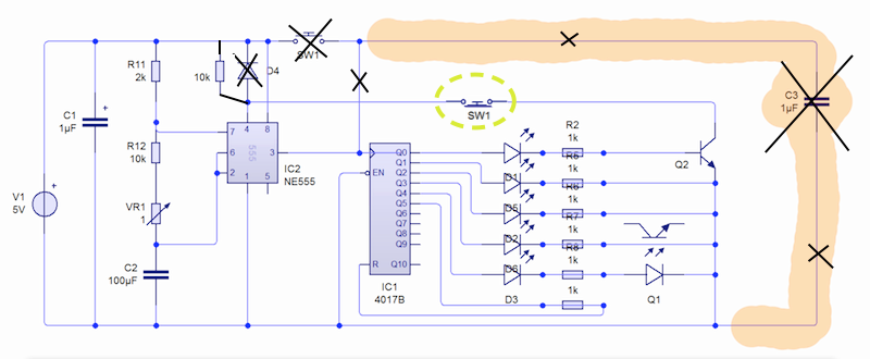

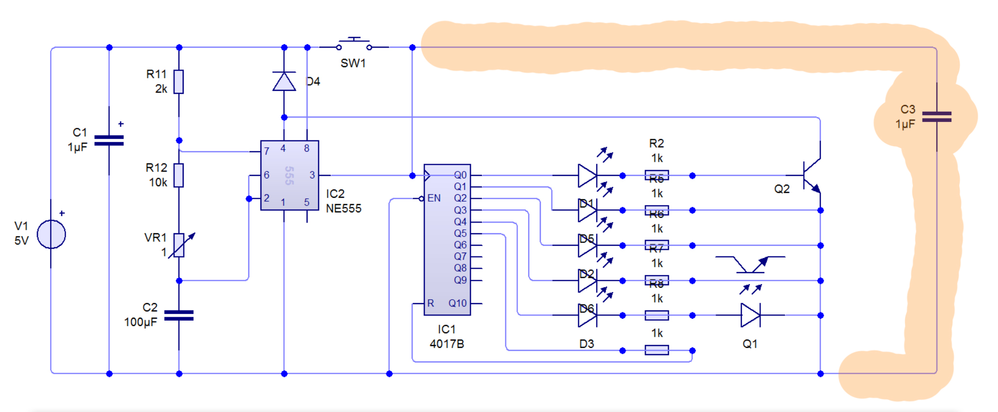

Nun habe ich meine Schaltung soweit aufgebaut wie auf dem Angehängten
Schaltplan.
Alles funktioniert soweit gut: D1 leuchtet auf solange der Switch nicht
betätigt wird. Nach betätigen läuft das Lauflicht einmal durch (4LEDs)
und bleibt dann wieder mit dauerleuchten der D1 stehen. Momentan ist der
vorgesehen Taster noch nicht da, deswegen überbrücke ich derzeit mittels
blankem Kabel und ich glaube das ist der Grund warum manchmal eine LED
übersprungen wird. Da ich jedoch die befürchtung habe, dass es später
ähnlich sein könnte, wollte ich wissen ob ein kleiner Kondensator
zwischen dem Taster und Masse Abhilfe schaffen könnte? Das besagte
Bauteil habe ich dazu gezeichnet und farblich markiert, damit ihr wisst
was ich meine....
In der Realität habe ich es noch nicht überprüft und wollte erst mal
fragen ob es tatsächlich helfen könnte, bevor ich mir die Mühe mache.
Besten Dank im voraus!

Ich erinnere mich an den Thread, aber hat dir ernsthaft jemand DIESEN
Schaltplan vorgeschlagen oder stammen die Unfälle vom abzeichnen ?
Der (nicht entprellte, richtig gedacht) Taster schliesst voll OUT des
NE555 gegen plus kurz, D4 sollte vielleicht eher ein Widerstand sein,
und wenn bei 5V neben der Optokoppler-LED noch eine in Reihe ist, sind
1k wohl etwas viel.

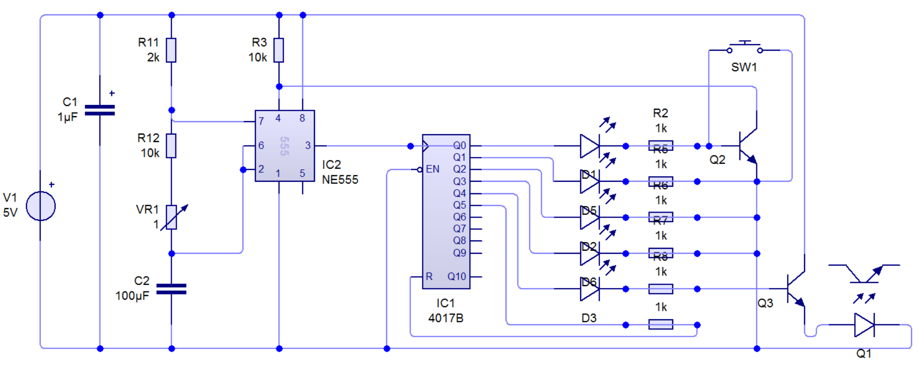

von Joe F. (easylife)
Der 4017 kann nicht wirklich viel Strom treiben (vllt. 0.5mA).
Das ist für eine LED und einen Optokoppler schon fast etwas wenig...
Den Taster könntest du durch einen Öffner an der anhängend
eingezeichnete Stelle ersetzen.
Dann spielt Prellen keine Rolle.
D4 muss wie schon von Michael angemerkt ein Widerstand sein (keine
Diode).
Edit:
wenn der Taster ein Schließer sein soll, könnte man ihn auch zwischen
Basis von Q2 und GND einbauen.
Er muss natürlich jeweils wieder losgelassen sein, bevor das Lauflicht
sein Ende erreicht.
von Bernd (Gast)
Danke Joe!
Super konstruktiver Beitrag! Damit kann ich gut was anfangen. Ich habe
noch etliche PNP Transistoren liegen, aber ich bin zu blöd diese in die
Schaltung einzubauen. Ich begreif das einfach nicht, ganz egal wie oft
ich mir die Erklärungen dazu durchlese... Aber ich habe auch noch einen
NPN Transistor und damit kann ich dann ja den Optokoppler ansteuern um
meine Tastaturplatine anzusteuern. Den Schalter habe ich so verbaut wie
du gesagt hast und die Diode ebenfalls gegen einen Widerstand getauscht.
Da muss ich dann mal sehen was ich noch an Widerständen liegen habe. Es
müssen vermutlich nicht 10k Ohm sein oder? In welchem Wertebereich
sollte ich denn ungefähr liegen?
Ansonsten läuft aber alles super laut Simulation! Vielen Dank dir!
von easylife (Gast)
irgendwas zw 1k und 10k ist ok
von easylife (Gast)
q3: fast richtig.
setze die optokoppler led zw vcc und den kollektor von q3. emitter
direkt nach gnd. die optokoppler led braucht noch einen vorwiderstand.
zb 560ohm
