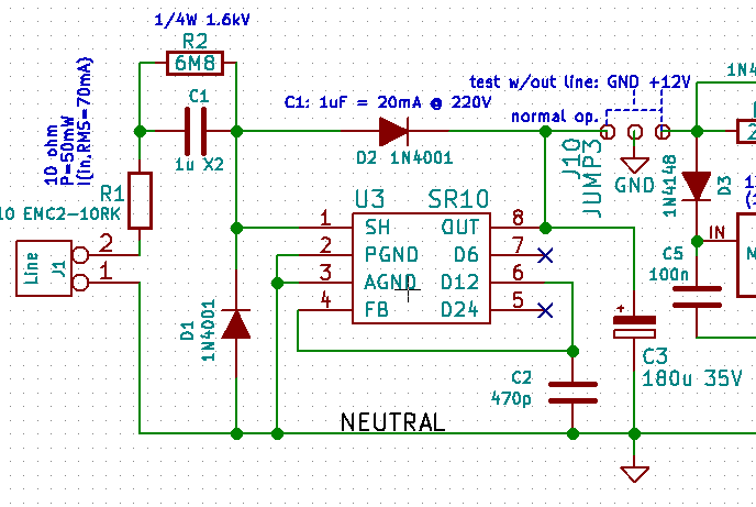

Ich speise eine uC-basierte Schaltung über einen Supertex SR10
Shunt-Regler. Dies funktioniert soweit auch gut. Schaltung siehe
Attachment.
Nun habe ich über diese Schaltung, via Relais, ein Steckernetzteil auf
der 230V-Seite ein- und ausgeschaltet, welches im selben Gehäuse an
derselben 230V-Versorgung hing. Ziemlich schnell ist die Speisung meiner
Schaltung dann ausstiegen. Die Schaltung selbst lief aber noch, als ich
sie direkte mit DC-Netzteil hinter dem abgetrennten SR10 gespeist habe.
Spannung am SR10-Ausgang hatte ich keine (bzw. nur ca- 3V, die nicht
belastbar waren).
Ich habe nun den SR10 ausgewechselt und alles läuft wieder (bisher ohne
das Steckernetzteil). Ich habe nun den Verdacht, dass das
Steckernetzteil beim Einschalten eine ziemliche Transiente produziert
hat, welche via C1 auf den SR10 "durchgeschlagen" hat. Vorsichtshalber
habe ich nun einen VDR direkt über die Netz-Schraubklemmen gelötet.
Meine Frage ist nun, ob das so Sinn macht. Im Datenblatt des SR10 und
der Application Note (AN-H65) wird zwar auf Transienten verwiesen, aber
nur der Widerstand R1 als Schutzbeschaltung ins Feld geführt. Von daher
hätte ich keine Probleme erwartet... Vielleicht sind der von mir
verwendete mit 10 Ohm aber etwas klein.
Viel zu klein. Nimm 470 Ohm.
Aber du kannst auch einfach den SR10 rauswerfen und gegen eine 12V
Z-Diode ersetzen.
Desweiteren empfiehlt es sich schon aus KostenKonkurrenzgründen, einen
Brückengleichrichter einzusetzen und einen halb so grossen X2
Kondensator.
Ein 1uF Trümmer ist doch teuer, gross und lässt Störungen direkt auf's
Haupt des Reglers knallen.

@Michael: Es stimmt, mit einem Brückengleichrichter könnte ich Kapazität
und Strom halbieren, und den Widerstand bei gleicher Verlustleistung
vervierfachen. Allerdings wollte ich einen Massepegel, der auf N liegt
und nicht "brummt". Was die Störungen angeht: Ob 1u oder 0.47u macht bei
hochfrequenten Transienten ja wohl keinen Unterschied mehr... die
Impedanz beider ist klein...
@easylife: Meinst Du, die TVS auf der Niederspannungsseite (nach dem
Kondensator) einzusetzen? Sonst kann ich ja immer noch ziemliche
Transienten am SR10-Eingang haben, wenn diese im "falschen" Moment
auftreten... Die Schaltung wäre dann:
P -- R1 -- C1 --+-- L -- SR10
               TVS
N --------------+----...
Wobei die TVS leiten müsste bevor der SR10-Shunt Probleme kriegt...
Oder doch "primär"?
P --+-- L -- R1 -- C1 -- SR10
   TVS
N---+------...
