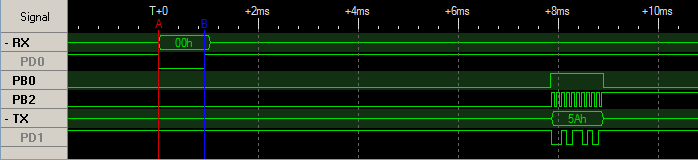

von Michael S. (Gast)
Im Powerdown-Modus nimmt ein Controller wie der ATtiny2313 nur eine sehr
geringe Leistung auf. Das ist schön.
Weniger schön ist, dass er in diesem Modus nicht so ohne weiteres über
die Serielle Schnittstelle ansprechbar ist.
Denn für die asynchrone Datenübertragung muss das Timing genau stimmen,
so dass ein externer Quarz erforderlich ist.
Der benötigt einige Zeit, um einzuschwingen - zu viel Zeit, um die
eingehenden Bytes mitzulesen.
Darum habe ich den Powerdown-Modus bislang nicht genutzt, wenn auch die
Serielle Schnittstelle aktiv sein sollte.
Nun hatte ich kürzlich einen Hinweis gelesen, dass man mit einem kleine
Trick die oben angeführte Klippen umschiffen kann:
Angeblich sollte man durch das Senden von 0xFF (oder 0x00 ?) den
Controller aus dem Sleep wecken und anschließend seriell mit ihm
kommunizieren können.
Das wollte ich mir mal genauer ansehen - das Ergebnis ist in der
readme.pdf beschrieben.
Michael S.

Du kannst auch den internen RC-Oszillator als Takt nutzen,
gegebenenfalls mußt ihn vorher noch über das OSCAL-Register kalibrieren.
Ich würde auf jedenfall noch die Fuses auf kurzes Delay nach dem
Aufwachen setzten.
Das Aufwecken über ein Dummy-Byte ist natürlich die sicherste Methode,
völlig Zeit unkritisch.
