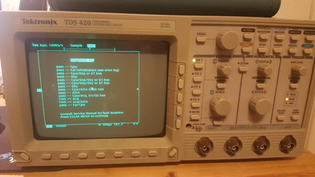

habe von einem Freund ein etwas älteres Oszilloskop (Tektronix TDS420)
bekommen. Leider funktioniert es nicht mehr so richtig. Beim Einschalten
wird automatisch ein Selbsttest durchgeführt. Dabei werden zwei Fehler
angezeigt, wie auf dem Bild zu erkennen ist. Scheinbar muss ein defekt
beim Acquisition Board und beim Attenuator Board vorliegen. Zwar kann
ich weiterhin noch Signale messen. Aber richtig getriggert bekomme ich
es nicht. Ein weiteres Problem ist, dass die ganze Zeit ein Warnton am
Pfeifen ist, was unglaublich nervig ist.
Nun die Frage: Hatte jemand vielleicht das gleiche Problem bzw. weiß
woran es genau liegen könnte? Bei meiner Recherche im Internet wird im
mehreren Foren über defekte, ausgelaufene oder zerstörte Kondensatoren
gesprochen. Ein erster Sichttest konnte dies aber nicht bestätigen. Wie
sieht es eigentlich mit den internen Batterien aus? Könnten die nicht
auch eventuell leer sein?
Da ich bisher in Oszilloskope-Reparieren noch keine Erfahrung habe,
wollte ich außerdem Fragen, wie ich da am besten vorgehen sollte. Nicht
das ich noch mehr Schaden anrichte. Über Tipps wäre ich da sehr dankbar.
Oder lohnt sich eine Fehlersuche und die Reparatur bei so einem "alten"
Schätzen nicht mehr?

#4439079
Den besten Tipp gibt dir das Skope doch schon selbst:
"Consult Service Manual for fault Isolation"
Versuche das entsprechende Service Manual zu bekommen (mit hoher
Wahrscheinlichkeit im Netz irgendwo aufzufinden).
In diesen sind oft Ablaufdiagramme angegeben die man abarbeiten kann um
so den FEhler noch weiter einzugrenzen.
Ohne Service Manual ist es hingegen ein stochern im Nebel!
Da kann man höchstens ein paar sehr bekannte Schwachstellen abarbeiten.
Also mal schauen wie di eversorgungsspannungen aussehen. (Falls
auffindbar: Stimmen die Werte, falls keine Angaben zu finden sind: sind
diese Stabil oder am zittern... z.B. weil Stützkondensatoren taub sind.)
Ausserdem ist dieses Gerät eines aus dem berüchtigten ZEitalter der
besonders häufig "versagenden" SMD Elkos. Teilweise sogar massiv
auslaufend (und dabei Leiterbahnen zerstörend).
Diese könnte man auch noch überprüfen.
Aber über dieses beiden Universalratschläge hinaus kann man wohl nur mit
dem Service Manual wirklich weiterkommen. (Wobei die beiden oben
genannten Punkte schon eine MEnge bekannter Defekte betreffen)

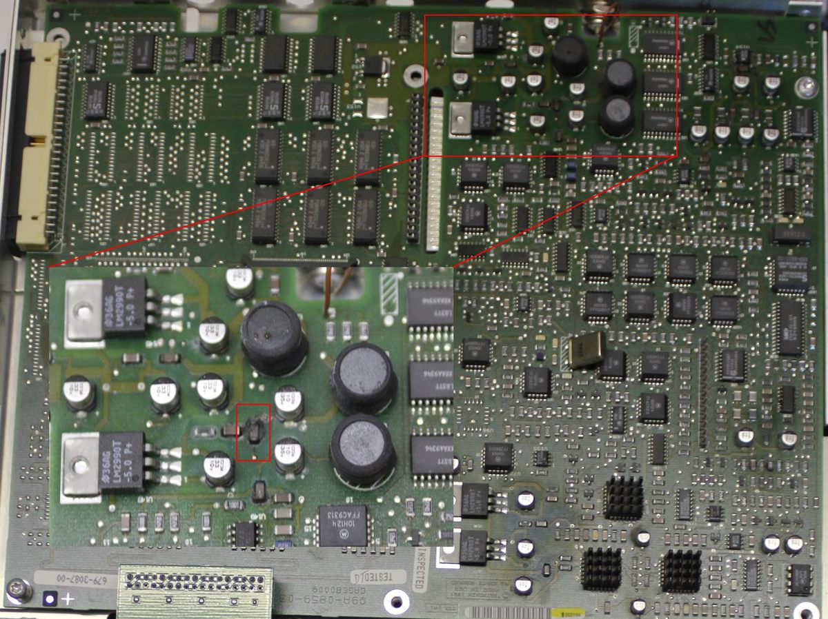

OP #4471408
So. Endlich konnte ich wieder etwas Zeit der Problemsuche vom
Oszilloskop widmen. Und siehe da. Die ersten Probleme wurden gefunden.
Scheinbar handelt es sich um die typische Problemursache. Und zwar, dass
die Elkos auslaufen. Wie auf den Bild hoffentlich zu erkennen ist, ist
das IC 139 (TL074C) durgeschmort und eine Leitung zum Transistor
aufgebrochen. Auch sind viele Lötstellen matt, die sich in der Nähe der
Kondensatoren befinden. Scheinbar durch die Flüssigkeit der
ausgelaufenen Kondensatoren. Ich würde jetzt wie folgt vorgehen. Das
Oszi komplett auseinander schrauben. Schauen ob sonst keine größeren
Fehler zu erkennen sind. Die Platinen reinigen. Da bin ich mir noch
unsicher, ob ich sie per Hand oder per Spülmaschine reinigen soll. Dann
alle Elkos, das IC und den Transistor tauschen. Und alle matten
Lötstellen nochmal verlöten. Sollte ich bei dieser Vorgehensweise noch
was beachten?
Da die Leiterbahn ziemlich nah am Transistor kaputt gegangen ist, will
ich diesen zur Sicherheit auch tauschen. Weiß einer vielleicht um was
für ein Transistor es sich handeln könnte? Leider kann ich seine
Beschriftung nicht genau erkennen. Es könnte 2AB oder 2AR lauten. Mit
dieser Beschriftung kann ich aber keinen Transistor finden.
Danke für eure Hilfe.

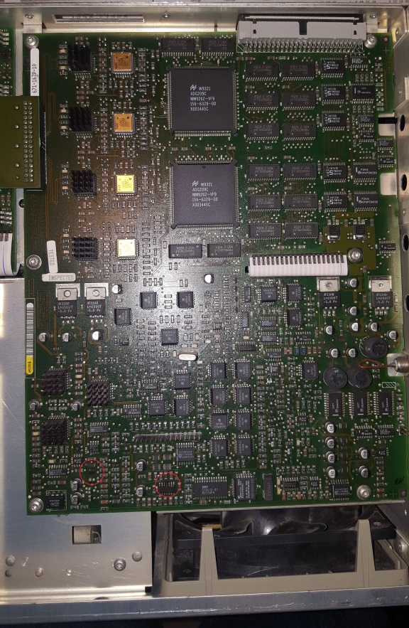

Gast #5359005
Ich habe ein Tektronix TDS410 bei dem das üblich elko Problem
aufgetreten ist.
Ich habe alle Elkos entfernt und noch ein paar C dazu, um alles
ordentlich zu reinigen.
Jetzt meine Frage, ein C (siehe Bild)ist auf dem ACQ_Board zerstört,
kann jemand für mich an einem intakten Board mal messen was das für ein
C ist?
Danke und Grüße
