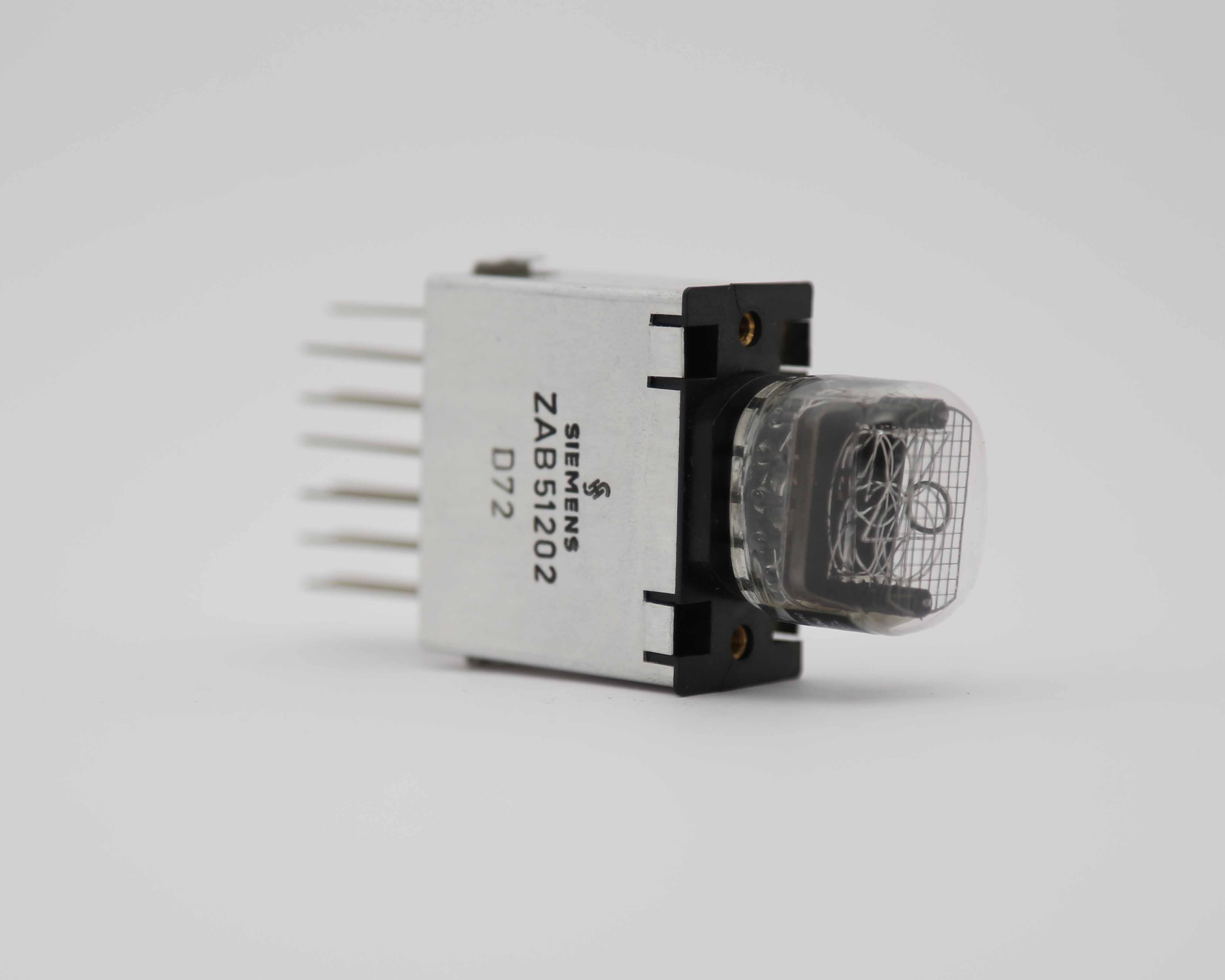

Ich habe neulich auf ebay einige  Nixie röhren erworben. Dabei waren
auch einige Steuereinheiten von Siemens,
Auf der Einheit ist die Aufschrift ZAB51202 zu finden. Ich es nicht
lassen ein "teardown" einer solchen Einheit zu machen.

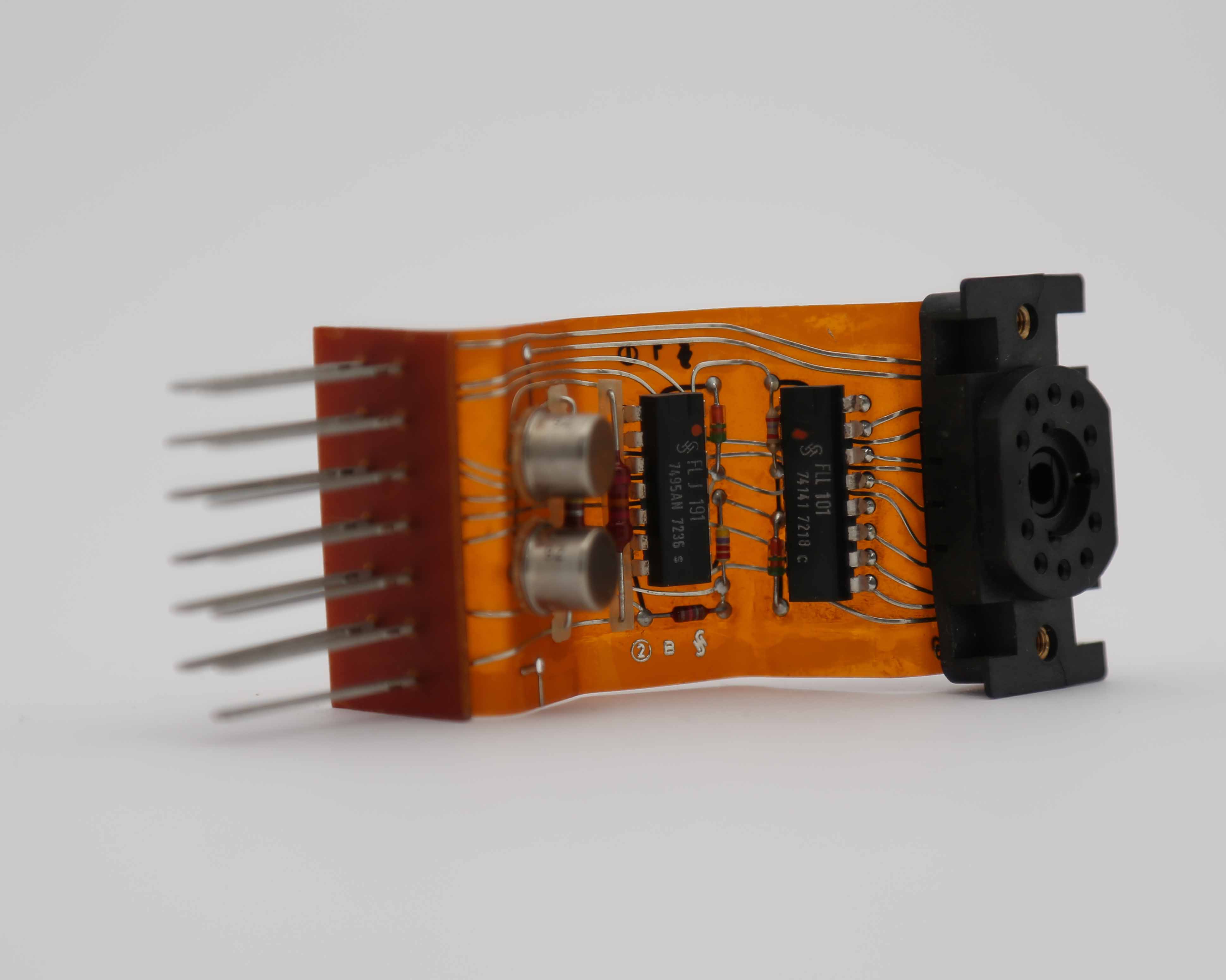

Darin findet sich ein flexibler Print.
Im Anhang zwei Bilder
Folgende Komponenten konnte ich finden:
1 x 74141 BCD-Dezimal Nixie Treiber
1 x 7495 "Paralell Access Shift Register",
http://www.ti.com/lit/ds/symlink/sn7495a.pdf
2 x Tranistor BF179
http://pdf1.alldatasheet.com/datasheet-pdf/view/620807/NJSEMI/BF179.html
5 x Widerstand, alle gemessen und mit Farbskala überprüft
2 x Diode.
Den Typ konnte ich nicht identifizieren, der Diodentest gibt mir ein
eine Richtung "GESPERRT" und in die andere Richtung "LEITEND, 0,64V"
vermutlich also Standart-Dioden

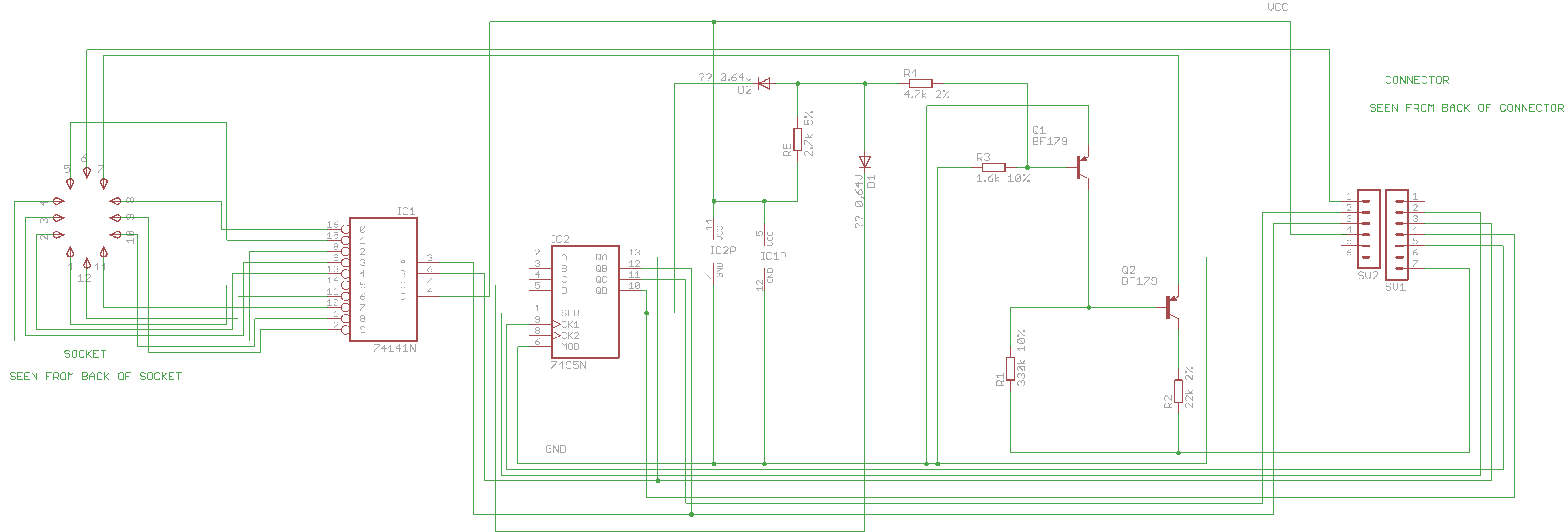

Ich habe nun mal den Print analysiert und einen schaltplan davon
gezeichnet, siehe Anhang
Am Pin6 des Röhrensockels ist ein verbindung direkt auf den Stecker. Das
ist wohl die Anodenspannung.
Am PIN 7  (vermutlich Zeichen "7" oder "5" an der Röhre, führt ein
Verbindung zum Transistor Q2
Der Rest des Sockels geht auf den 74141.
Nun, ich frage mich nun was die Schaltung macht, vorallem das 7495IC,
denn die Pins 2-5 sind garnicht angeschlossen. Was hat es mit den vielen
Widerständen und den Transistoren auf sich?
Wäre schön wenn hier jemand vlt in der Schaltung etwas erkennt :)

Hi, das 7495 ist ein 4 Bit Schieberegister. Mehrere dieser Module können
hinter einander geschaltet werden. Die Bits werden dann von einem Modul
zum nächsten weiter geschoben. Das 74141 wandelt den 4 Bit Code der vom
7495 kommt von BCD??? nach dezimal um und steuert eine der Zahlen 0..9
an. Die Dioden + Transistoren schalten wenn ein bestimmter Code kommt
die Nixie aus.

Aber warum ist das Schieberesiter dann nicht vollständig verdrahted? Die
Eingänge fehlen dann ja , oder nicht?
Weshalb sind die Tranistoren dann an einem Ziffernanschluss
angeschlossen?
