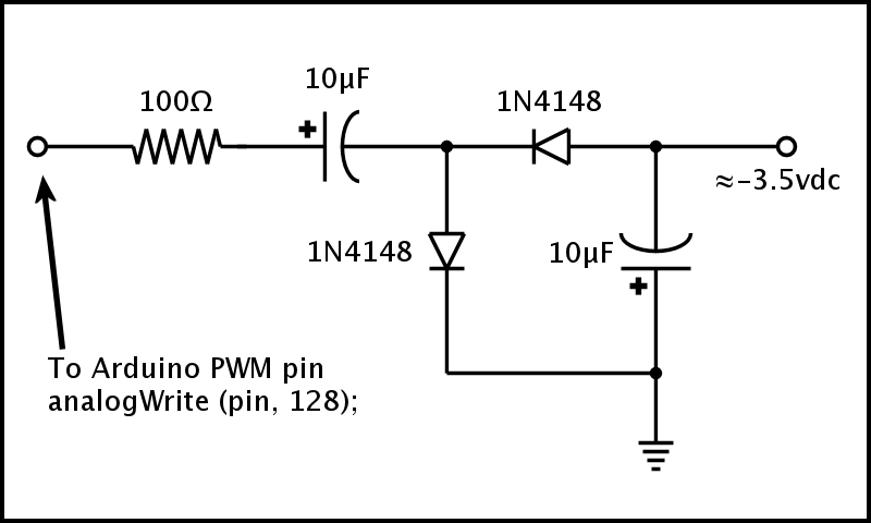

Ich möchte in einem batteriebetriebenen Gerät ein Display verwenden.
Habe noch ein HD44780 kompatibles und die sollen offenbar ja sehr
sparsam sein.
Jetzt braucht mein Modell aber dummerweise eine negative
Kontrastspannung. Wie könnte ich denn das energiesparend lösen, oder
doch ein anderes Display kaufen?
(glaube meins war mal von pollin)

Also die Schaltung aus dem Link liefert mir zwar eine negative Spannung,
aber bricht offenbach ein.
Eine weitere habe ich noch gefunden, siehe Anhang. Das funktiniert, ist
aber ein bisschen schwach. Wenn ich den Widerstand überbrücke, dann
wär's ok. Kann man das machen, oder ist das nicht so gut für den
Controller?
Ist ein ATmega328

Die Frequenz am Eingang muss passend zu den Kondensatoren hoch genug
sein. Die Dimensionierung vom Elm Chan ist OK (wie so ziemlich ALLES von
ihm!)
>wär's ok.
AHHHH, jetzt klingelt's! Arduino und so, Na klar ist der Takt zu
niedrig, dort kommen nur 480 Hz raus! Da braucht man RIESIGE
Kondensatoren! Also PWM per Hand und Registereinstellungen machen, dann
kriegt man da auch 100 kHz raus und es reichen 10nF. Den
Serienwiderstand braucht man auch nicht.
>Controller?
Laut Datenblatt ist mehr als 40mA nicht gut für den Chip.
Was du machen kannst ist statt der 4148er Dioden Schottky Dioden zu
nehmen, dabei fällt dann weniger Spannung ab ergo mehr übrig für die
Schaltung.
Der Kondensator nach dem 100 Ohm Widerstand sollte kein ELKO sein (wie
eingezeichnet), dieser wird beim umladen (Pumpen) immer verpolt.
Also besser ist ein Kondensator wo keine Polung hat.
Der zweite 10µF Kondensator sollte passer im bezug auf die Polung kann
aber ruhig größer werden einfach mal versuchen bis zu 100µF.
Auch die Frequenz mit der das ganze "befeuert" wird ist nicht
unerheblich... am besten so schnell wie möglich.
Dauerhaft. Bei der Ladungspumpe fließen 0,x mA.
Nö, der wird nicht verpolt. Denk drüber nach.
Aua!
Leute, am Kontrastpin werden BRUCHTEILE von mA benötigt, da braucht man
keine riesigen Elkos!
