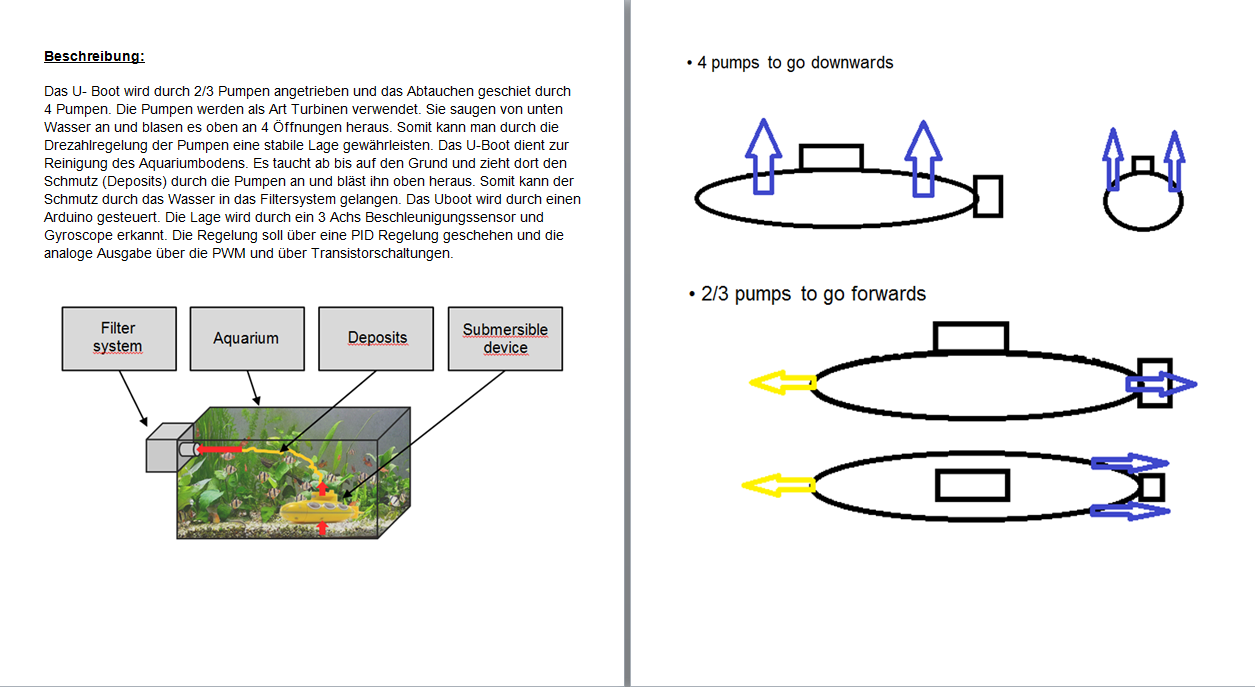

Ich bin zurzeit dabei, mit Anderen ein Arduino gesteuertes U- Boot zum
reinigen eines Aquariums zu bauen. Im Anhang befindet sich eine kurze
Beschreibung zur Funktion. Das U- Boot soll durch Modellbaupumpen
angetrieben werden und durch vier Modelbaupumpen die als Art Turbinen
dienen abtauchen. Mein Part dieses Projekts ist, das U- boot anzutreiben
und eine stabile Lage während der Tauchgänge zu gewährleisten. Da das
Abtauchen wie gesagt durch diese 4 Pumpen (DC Motoren geschieht) und die
Lage durch ein Beschleunigungssensor und Gyroscope erkennt wird und
durch eine PID Steuerung geregelt werden soll, dachte ich an
Quadrocopter (eig. gleiches Funktionsprinzip).
Nun zu meinen Fragen:
- Wie kann ich die Werte von den zwei 3 Achssensoren
(Beschleunigungssensor/ Gyroscope) kombinieren --> damit ich die Lage
bekomme
- Muss ich die Werte filtern (Kalmanfilter)
- Muss ich für jeden Motor ein PID Regler programmieren oder für jede
Achse
- Wie kann ich durch diese PID Ausgangswerte meine Motoren ansteuern
(Plus/ X Konfiguration)
Über Antworten oder Ideen würde ich mich sehr freuen!

Das Uboot soll für ein großes Aquarium sein! Natürlich ist es
übertrieben, muss aber trotzdem gemacht werden da es die Vorgabe ist!
Da das Uboot sehr schwer wird wird es wirklich sehr stabil im Wasser
liegen. Die Regelung soll aber trotzdem gemacht werden, da das Projekt
es verlangt.
Hauptproblem oder Frage ist wie kann ich die Sensordaten matheatisch
fusionieren, damit ich sie weiterverwenden kann?

Wobei ein Uboot automatisch sehr stabil im Wasser liegt, wenn der
Schwerpunkt ordentlich gewählt wird. Dann kann es schon mal nicht
rollen.
Gieren fällt praktisch auch flach wegen dem hohen Wasserwiderstand und
der Form
Da man im Wasser wunderbar große Druckdifferenzen bei kleiner
Höhenänderung hat könnte man durch einen Differenzdrucksensor und zwei
Messpunkte vorne und hinten sehr genau feststellen ob das Boot
horizontal liegt (nicken), bzw welchen Winkel es hat.
Zumindest dann wenn man keinen höheren Wellengang im Aquarium hat.
Insofern kann man sich die Gyros eigentlich sparen, bzw durch was
besseres ersetzen.

Ich denke, dass Du eine globale Lageregelung verwenden musst, nicht pro
Achse und schon garnicht pro Motor, denn dann hättest Du das Problem,
dass unterschiedliche Regelkreise die gleichen Stellglieder (i.e.
Motoren) ansteuern und die Regler potenziell gegeneinander arbeiten.
Ehrlich gesagt fürchte ich auch, dass Du mit einer einfachen
PID-Regelung nicht weit kommst. Ein Student bei uns hat vor etlichen
Jahren einmal ein Inverses Pendel aufgebaut, das sich selbst
aufschaukelt und dann balanciert. Das war auch ein Zustands-  oder
Modellbasierter Regler, wenn ich mich recht erinnere.

Wenn das U-Boot den 'Schmodder' am Grund aufwirbeln soll, und man eh
schon in die Richtung Qadrokopter denkt, warum dann nicht einfach
konsequent weiterdenken: Das U-Boot bewusst schwerer machen, als das
Wasser das es verdrängt, dann müssen die vier Pumpen / Schiffsschrauben
immer Auftrieb liefern, was einen nach unten gerichteten Wasserstrahl
ergibt, der für das gewünschte Aufwirbeln sorgt. Wenn man jetzt noch
Schiffsschrauben mit gegenläufigem Drehsinn findet, könnte man die
Quadrokopter-Steuerung quasi 1:1 übernehmen, nur mit angepassten
PID-Werten. Die Schrauben für den Vortrieb können dann auch noch
entfallen, vorwärts geht es durch leichtes kippen des Gerätes.
Die gegenläufigen schrauben sind wichtig, da durch die gegensinnigen
Drehmomente die Drehung um die Gierachse überhaupt erst steuerbar wird.
