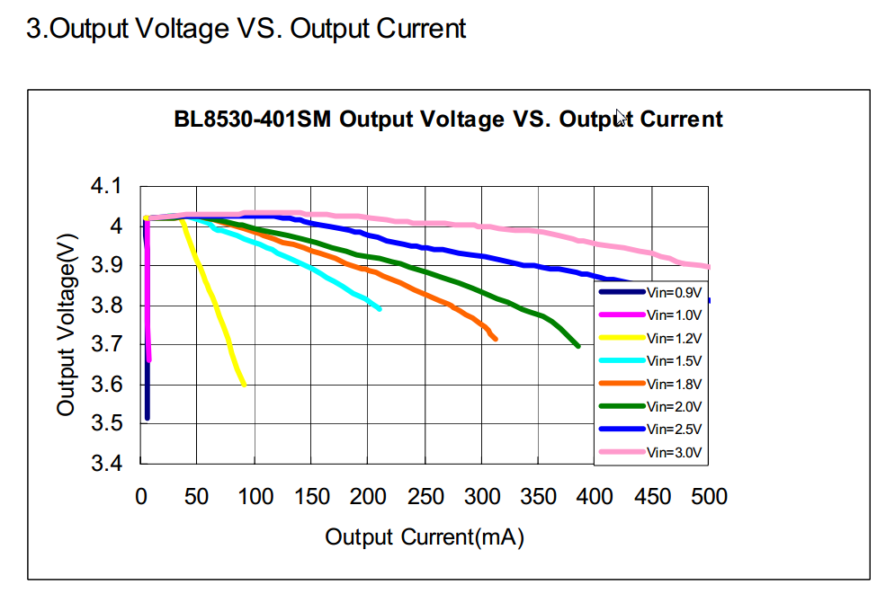

StepUp Wandler 1,5V auf 5 V
Habe diese Teile mal vor 2 Jahren bestellt.
Am Ausgang  sind immer 0,2V weniger wie ich einspeise.
..Also für mich keine Funktion.
5 Stck für 5 Euro ist ja nun kein großer Verlust
Wollte bloß wissen ob es bei Anderen auch so eine fehlerhaft Produktion
gab,
damit ich den Rest entsorgen kann.

Moderator (Firma: Titel) Persönliche Seite #4440577
Michael K. schrieb:
> D+ und D- müssen da wahrscheinlich mit entsprechenden Widerständen an
> die Versorgung geklemmt werden damit man auch die 5V am Ausgang hat.
Die sind auf der verlinkten Platine ganz offenbar unbeschaltet...
Welche Quelle? Mit oder ohne Last?
Entsprechend dem Datenblatt hast du mit dem eingesetzten BL8530 bei 1,5V
nur wenig Strom bei stark fallender Tendenz. Auf jedenfall weit weg von
"500mA"...
Gast #4440690
Gemessen ohne Belastung und mit 75 Ohm.
Es ist als wenn eine Diode  in Durchlassrichtung betrieben wird?
Die Quelle ist ein regelbares stabilisiertes Netzteil.
D+ D-  unbeschaltet.
Gast #4440747
das ist das übliche Verhalten eines Stepup-Reglers, der nicht
anschwingt. Eingang und Ausgang sind dann immer noch über die Spule und
eine Diode in Serie verbunden (siehe z.B. Link von ArnoR).
Gast #4440801
Habe mir die Zeichn. angeschaut,also ein nicht schwingender Wandler!
Aber warum schwingt das Teil nicht?
Bei Einem,zwei,drei könnte man es sich noch vorstellen, ich habe aber 6
Stck mit gleichen Verhalten.
P.S. wieso ist das Analogtechnik?
