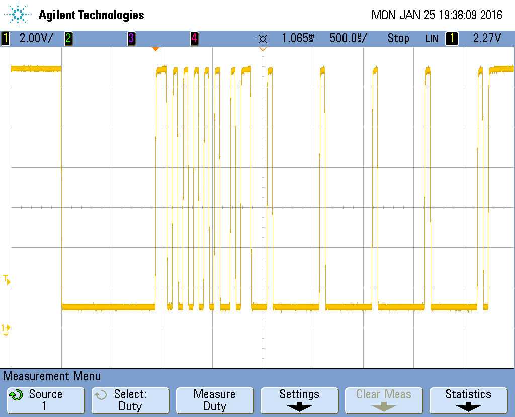

Gast #4440634
Ist an dieser Nachricht (Anhang) was falsch?
Der LIN-BUS Logger zeigt kein Empfang an.
Die wird alle 100ms gesendet.
Ich generiere den Break, schicke 0x55 als Sync, dann die ID 0x0F (um
besser id vom Sync zu unterscheiden), dann 4 Bytes 4A, 55, 93, E5. Als
Checksumme E6. Wobei die Checksumme mit der ID 0x0F nicht passt. Richtig
Wäre ID 0xA3, aber da hat das auch nicht funktioniert.
Danke

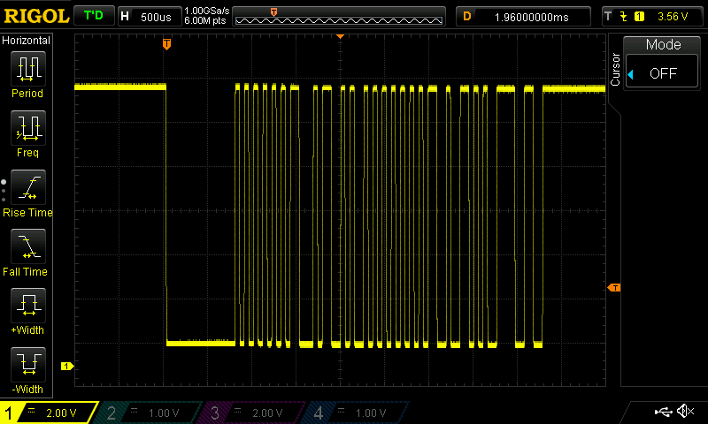

Gast #4440681
War auf 14 Bits eingestellt.
Habe jetzt auf 15 umgestellt. Mit ohne Erfolg :(
Hier ein Plot vom Scope direkt.
Daten sind die selben.
ID 0xA3 (inkl. Paritätsbits) 0x4A, 0x55, 0x93, 0xE5, 0xE6 (Checksumme)
Etwas komisch. Alle Start und Stop bits sind auch da.
