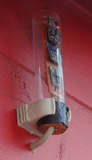

Im Oktober/November letzten Jahres habe ich mir auf Basis des ESP8266 in
Kombination mit einenm BH1750 einen Helligkeitssensor gebaut, der die
Beleuchtung rund ums Haus steuert. Das funktioniert soweit auch
tadellos. Das WLAN-Netz, in das der ESP8266 funkt, ist rein intern.
Externe Verbindungen hat und braucht die ganze Anlage nicht.

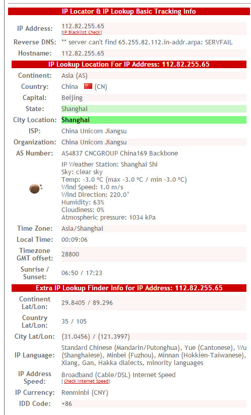

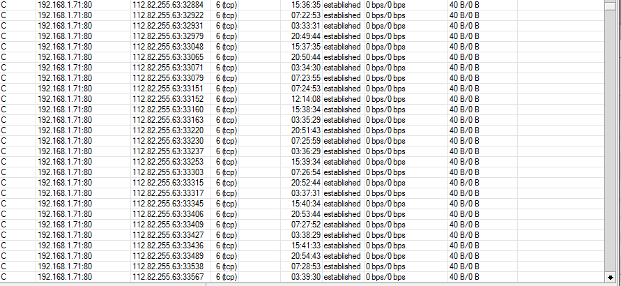

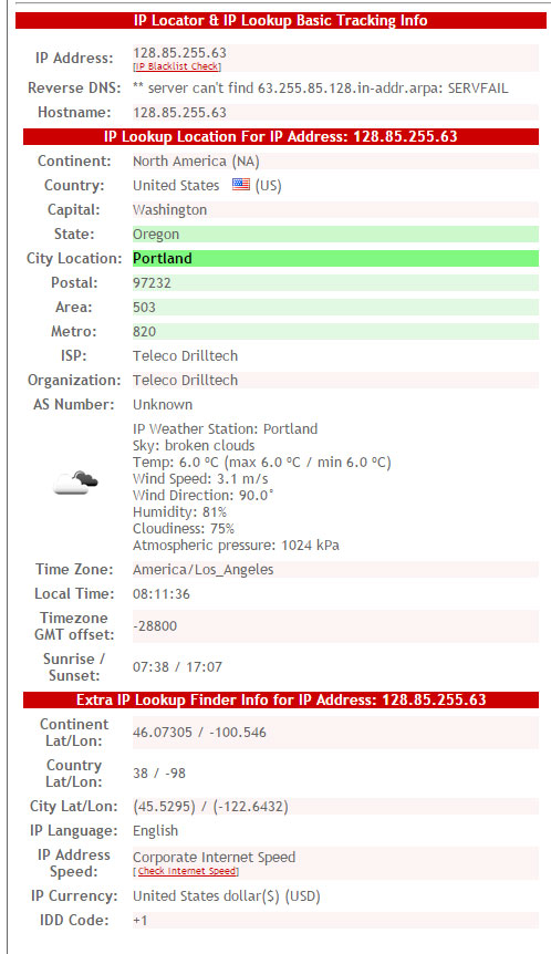

Nun habe ich einen neuen Router bekommen und mich darüber gewundert,
dass der ESP8266 im Minutenrythmus eine Verbindung zur IP-Adresse
128.85.255.63 aufbaut (es versucht) und systematisch Ports im oberen
Bereich scannt. Der abgescannte Bereich liegt so zwischen Port 30.000
und 62.000. Vor zwei Wochen noch hat der ESP8266 eine andere IP-Adresse
angepollt (112.82.255.65).
Verbindungen nach Außen ins Internet waren bis zur Entdeckung dieses
Verhaltens nicht möglich. Ich kann ausschließen, dass der ESP8266 auf
eine Anfrage aus dem Internet reagiert. Inzwischen habe ich dem ESP8266
Zugriff nach außen gewährt, meinen Traffic-Scanner eingeschaltet und
plotte die Pakete nun mit.

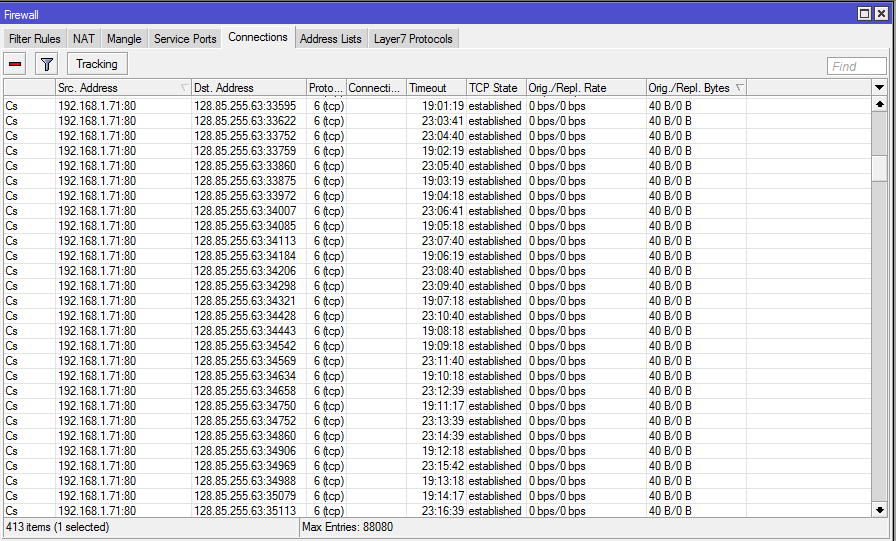

Ich habe mal einen Screenshot vom Routing-Table angehängt und eine
PCAP-Datei, die Ihr Euch mit Wireshark anschauen könnt. Die 192.168.1.71
ist der Helligkeitssensor.
Es würde mich freuen, wenn Ihr hier Positiv-/Negativ-Berichte postet.

das sieht merkwürdig aus.
Wenn die SRC und DEST getauscht wären, würde das alles einen Sinn
ergeben. Denn der Absender Port zählt automatisch hoch. Und als Ziel
macht auch der Port 80 sinn. Absender Port 80 ist merkwürdig, dann das
sollte ja schon der Webserver sein LISTEN drauf haben, außerdem darf nur
ROOT ports < 1024 öffnen.
Also die Lookups auf die IPs machen kein Sinn. Ich denke nicht das er
irgendwie nach Hause telefoniert. Ich denke eher vielmehr das das ein
Fehler der Software ist.

Peter II schrieb:> Absender Port 80 ist merkwürdig
Merkwürdig ist das natürlich, aber keinesfalls unmöglich.
> dann das> sollte ja schon der Webserver sein LISTEN drauf haben
Es ist natürlich trotzdem recht problemlos möglich, Pakete zu versenden
mit Port 80 als Absender. Mir fallen da auf Anhieb mindestens drei
verschiedene Methoden zu ein.

Ich habe das etwas anders gelöst. Der Router hat einen Paket Sniffer,
der die Pakete an einen Server weitergeleitet werden und dort wird dann
alles protokolliert. Der Intercept findet bei mir bereits auf dem Router
statt. Ich filtere derzeit alles heraus, was als Absende-/Zustelladresse
die 191.168.1.71 hat (also die IP die der Lichtsensor hat). Der
Connectionversuch würde akzeptiert. Der ESP8266 scannt aber wie bekloppt
alle Ports der IP-Adresse durch, ohne das zu einem Connect kommt. Das
ist das Problem. Sonst könnte ich den Handshake und die Payload hier
posten. Hab' ich aber nicht.

Wenn Du Dir obige Grafik anschaust ("Lichtsensor_Router2.png") so siehst
Du dort die Timeout-Zeit der Verbindungen, die offensichtlich anfangs
24h beträgt (warum ist mir übrigens NICHT klar). Wenn Du jetzt mal durch
die Spalte guckst wirst Du feststellen, dass der Time-Out bei einigen
Ports eine Reihe bildet: 19:01:19 - 19:02:19 -19:03:19 - 19:04:18.
Mit anderen Worten: der ESP8266 öffnet ungefähr jede Minute einen Port
bei der Zieladresse. Was man -zugegeben- nicht sieht: in einem anderen
Portbereich wird fast zeitgleich parallel ein weiterer Port geöffnet.
Ich habe nochmal eine Grafik angehängt, wo zeitgleich wohl 3 gleich
Ports geöffnet wurden.
Das mit dem Dekodierfehler halte ich für Quatsch, da dann die
Routingtabelle des Routers (auch) ein Problem haben müsste. Der
funktionier aber einwandfrei.

Jo schrieb:> Wenn Du Dir obige Grafik anschaust ("Lichtsensor_Router2.png")
Veralbere doch bitte jemand anders - die ursprünglich "veröffentlichen"
Router1.png und Router2.png sehen anders aus.
Die jetzt - NEU - hinzugefakte Router3.png weist kleinere Abstände aus -
Word oder Notepad oder ... sei Dank.
TROLL - und das war es jetzt für mich - veralbere wer sich veralbern
lassen mag :-)

Die Tabelle "Lichtsensor_Router3.png" ist anders sortiert. Nach
Time-Out.

Ich habe jetzt ein paar Einstellungen geändert und erhalte das hier
(siehe Anlage). Das ist mehr als vorher.
Ich habe auch eine weitere Erkenntnis: da ich den Traffic vom Sensor
nicht draufhaben wollte, habe ich den Cron-Job der diesen triggert
auskommentiert. Dann gabs auch kein "nach Hause telefonieren" mehr. Ich
habe jetzt zwei Requests von meienm PC aus gemacht und diese am Router
gesniffert. (siehe Anlage)
