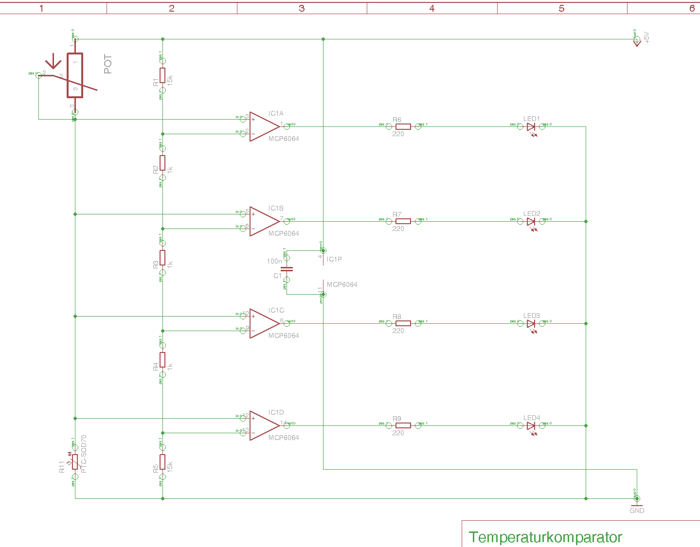

da ich schon öfter in diesem Forum gelesen habe, hoffe ich nun mit
meiner Frage auch eine Antwort zu bekommen.
Ich wollte eine einfache Schaltung bauen, welche mithilfe von 4 OPVs, 4
LEDs und einem PTC (das Poti dient zum "kalibrieren") die Temparatur
anzeigt. Also je wärmer es wird, desto mehr LEDs leuchten (von oben nach
unten).
Das Ganze funktioniert auch soweit - die LEDs leuchten wie sie sollen.
Bis auf eine ...
Die unterste LED (LED1) leuchtet dauerhaft. Egal welche
Spannungsdifferenz an den OPV-Eingängen herrscht, der Ausgang führt
immer 5V (~4,71V bei Messung).

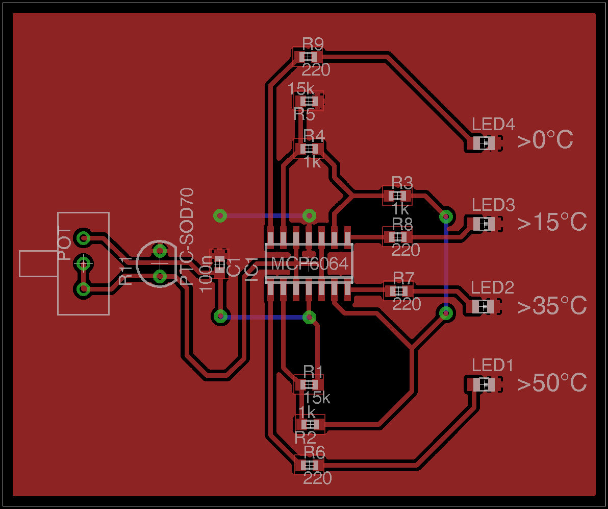

Ich habe bereits mehrfach die Platine angesehen und beim Löten ist
nirgends eine Brücke oder ähnliches entstanden. Auch die Widerstände und
LEDs hab ich auf Funktion überprüft.
Was komisch ist, dass wenn ich der Platine Spannung gebe (und eigentlich
keine LED leuchten darf bei entprechenden Widerstandswerten), die LED1
erst nach ca. 3 Sekunden anfängt zu leuchten (undzwar nicht plötzlich,
sondern sie "leuchtet auf").
Anbei Schaltung und Platinenplan. Vielleicht ist ja schon dort ein
Fehler.
Schon mal Danke im Voraus.

Gast #4441847
Erst mal Danke für Deine Antwort!
Allerdings habe ich die Schaltung auch mal mit Festwiderstand anstelle
des PTCs ausprobiert. Da ist das auch so.
Das Problem scheint auch eher beim OPV oder in dessen Umgebung zu
liegen, da dieser High-Signal ausgibt, obwohl er das gar nicht dürfte
laut Eingangsdifferenz. Ist aber auch nur an dem einen Ausgang (der zur
LED1 führt) so.

Gast #4442195
Ich habe meinen Fehler gefunden:
Meine Lötfähigkeiten waren schlicht etwas unprofessionell. Ich habe am
betroffenen OPV die beiden Eingänge noch mal nachgelötet und siehe da -
es funktioniert!
Kann wohl passieren, wenn man das erste Mal lötet...
Trotzdem noch mal Danke für Eure Antworten!
