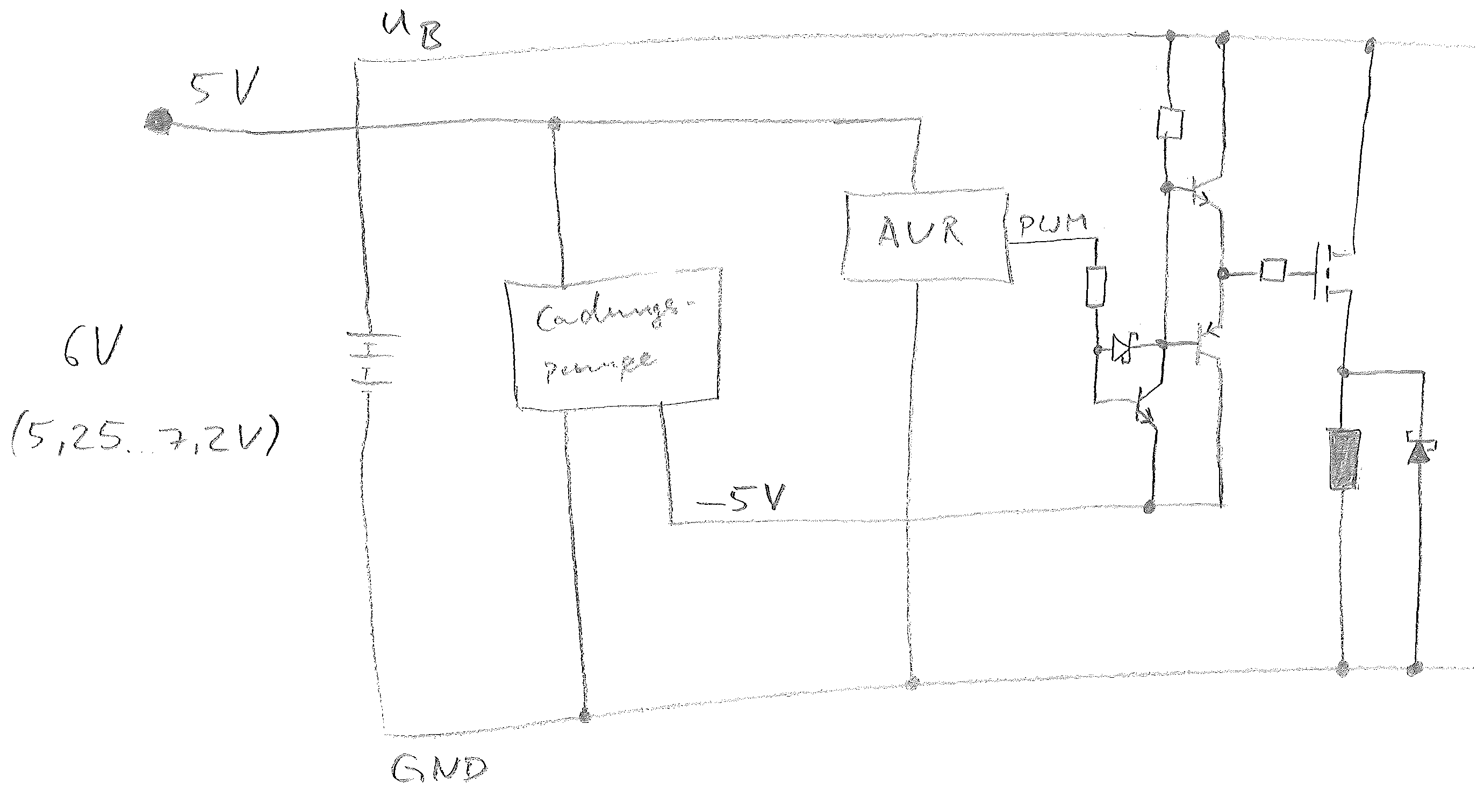

ich grübel über folgendem Problem:
Ich will in einem 6V Boardnetz etwas mit elektronik spielen. Jetzt
stellt sich mir die Frage: Wie steuer ich eine induktive Last mit PWM?
Ich benötige einen geschalteten Plus, also bräuchte ich einen p-Channel
MosFET als Highsiderschaltung. Mir ist allerdings in Erinnerung das die
Gatespannung irgendwo zwichen 10V und 15V sein müsste.
Lösungsansatz:
Die PWM kommt von einem AVR. Die 5V Hilfsspannung für jenen wird mit
einem Stepdown erzeugt. Einfacher Spannungsregler fällt aus wegen
mangelnder Spannungsdifferenz.
Um nun auf genug Gatespannung zu kommen würde ich eine
Ladungspumpe/Spannungsnegator nach dem 5V Steppdown aufbauen um (fast)
-5V gegenüber Masse zu bekommen. Das Gate wird dann entweder gegen
Batteriespannung (FET aus) oder gegen -5V über ein komplementäres Paar
Transistoren geschaltet.
Zwichen Batteriespannung und -5V entstehen also wenn man Überschlägt:
minimal: -5V bis +5,25V (minimale Batteriespannung) 10,25V
maximal: -5V bis +7,2V (Ladeschlussspannung) 12,2V
Beides meiner Meinung nach unkritsch für nen Gate.
Fragen dazu:
Ist es ein Problem für den FET wenn Gatespannung negativ gegenüber dem
Massepotenzial der Last ist?
Kann das funktionieren oder habe ich einen Denkfehler/was vergessen?
Gibts inzwichen vieleicht P-Channels die weniger Gatespannung brauchen?
Wenn das Sinn machen sollte wird eine Schaltung zur weiteren Diskusion
nachgeliefert.
Grüße und schon mal vielen Dank für Anregungen
Karsten

Die Schaltung im Anhang... es stehen bewusst noch keine
Typen/Widerstandswerte dran. Ihr habt sicher auch ohne falsch
dimensionierte Bauteile was dran auszusetzen.
Danke bis hier hin,
Karsten

Die Schaltung funktioniert nicht, denn der AVR kann den npn vor dem
Komplementärtreiber nicht ausschalten. Der AVR geht nur bis 0V runter,
der Emitter liegt aber auf -5V.
von Karsten Z. (Gast)
Auffallend richtig!
Ok... Mir fällt grad auf die Schnelle keine Lösung ein.
Vieleicht nen Transmissiongate?
Ich hab eindeutig zu lange nix mehr mit sowas zu tun gehabt. :(

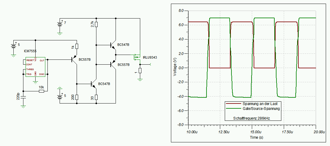

von ArnoR (Gast)
OK, kleine Hilfe im Anhang.
Die Schaltfrequenz hab ich mit 286kHz mal etwas höher als 5kHz
angesetzt, um die Grenzen (Flanken) erkennen zu können. Wie man sieht,
kann man die Schaltung auch noch hochohmiger dimensionieren (die 4
Widerstände im gleichen Verhältnis erhöhen). Der 7555 soll nur den AVR
simulieren.
von ArnoR (Gast)
"Gate/Source-Spannung" stimmt natürlich nicht, es ist die Gate-Spannung
bezogen auf Masse. Die Gate/Source-Spannung ist um 7V nach unten
verschoben, sie geht also von 0V bis -11V, so wie es sein soll.
Bei einer Versorgung von 6V reichen beim vorgeschlagenen FET auch 0V für
einen Strom von 50A. Und sogar bei 5V kann der noch 20A.
Ich würde da einfach einen 6-fach CMOS-Inverter parallelschalten und als
Treiber nehmen...
ArnoR:
Wenn mans sieht ists wieder einfach... Ich weiß, hinterher kann man das
einfach so sagen.
Auch die Simulation find ich gut, welche Software ist das?
Danke!
Ich hab versucht das 9.1er PSpice Student auf Linux zu beleben... bis
jetzt eher mittelprächtiger Erfolg. Die Pfadeauswahl scheint mit wine
ein Problem zu haben.

von ArnoR (Gast)
Das ist TINA-TI von ti.com, eigentlich TINA 9.3 von Designsoftware.com
auf analoge Simulationen beschränkt.
