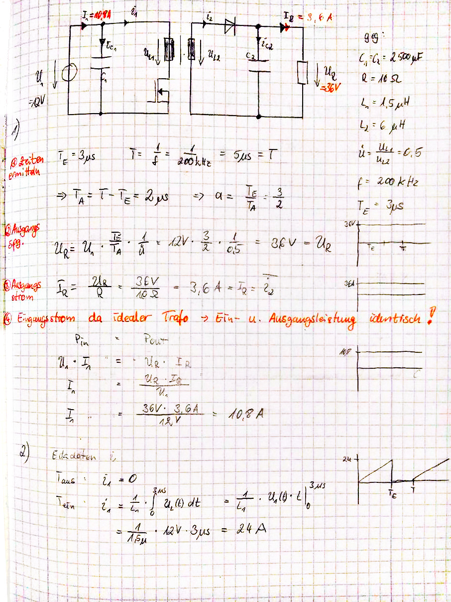

bei meiner Klausurvorbereitung komme ich mit der Berechnung des
Sperrwandlers nicht weiter. (sieh Foto).
Speziell geht es mir um die Berechnung von i1, also dem Strom der durch
die Primärspule fließt.
Ist der FET offen, so ist dieser logischerweise = 0.
Ist er zu, steigt er linear an bis auf die errechneten 24A. Das ist aber
laut Musterlösung nicht ganz korrekt. Bei den 24A handelt es sich nur um
das delta und der Strom steigt eigentlich nicht von 0 aus an sondern von
einem gewissen offset-Strom.
Da läuft mein Verständnis gegen die Wand.
Mein Ansatz war: Da I1 der Mittelwert von i1 ist, ist mein Spulenstrom
primärseitig:
i1min = I1-i1/2 = 10,8A - 12A = -1,2A
i1max = I1+i1/2 = 10,8A + 12A = 22,8A
Also, wo kommt der schlagartig vorhandene Strom her im Einschaltmoment
des FETs ?
Danke Euch schonmal für die Hilfe!
MfG Michi

OP #4441904
Im eingeschwungenem Zustand  und bei geschlossenem FET ist mir das
Verhalten klar (denke ich zumindest ;-) )
Beim Abschalten wird er auf der Sekundärspule induziert. Dann bringt der
Strom in der Primärspule zusammen. Beim Schließen des FETS bricht
hingegen der Sekundärstom zusammen und der Primärstrom fließt wieder.
Soweit auch verstanden. Aber beim Öffnen des FETS bricht der Primärstrom
ja nicht bis auf 0 zusammen sondern, in dieser Aufgabe, auf 6A.
Ich komme nicht auf den Lösungsansatz wie ich eben die 6A errechnen
kann. Gut, die Primärinduktivität wird nicht ganz entladen sodass eben
diese 6A zu Beginn der Periode sofort fließen können. Aber wie komme ich
auf diese 6A ?

OP #4441994
@Anton:
natürlich nicht. Aber wir reden ja in diesem Fall nicht von dem
gemittelten Strom der druch den Verbraucher fließt sondern über den
Strom der durch die Sekundärspule fließt. Kann der nicht 0 werden ??
Denke der Kondensator liefert in solch einem Fall den Strom.

Gast #4442003
Der Minimalstrom ergibt sich aus der Tatsache dass der Induktor während
der Sperrphase nicht vollständig entmagnetisiert worden ist. Dies ist
das Merkmal des kontinuierlichen Betriebes!
Gast #4442010
Der gemittelte Sekundärstrom muß dennoch gleich dem (konstanten)
Ausgangsstrom sein.  Wäre er das nicht, würde sich der Kondensator (der,
wie Du richtig sagst das Mitteln des Stroms übernimmt) auf- oder
entladen.
Wenn Du mal den Mittelwert von Sägezahnpulsen, 12A hoch und 2us lang,
mit 3us Pause zwischen den Pulsen ausrechnest, wirst Du sehen, daß da
2,4A rauskommen anstatt 3.6A.
Also besteht der Ausgangsstrom nicht nur aus Sägezahnpulsen, die mit 12A
anfangen und mit 0A aufhören, sondern die Sägezahnpulse stehen noch auf
einem "Sockel", fangen also bei 12A+x an und hören bei x auf.  x muß so
groß sein, daß sich ein mittlerer Ausgangsstrom von 3,6A ergibt.  Hier:
x=3A.  Wegen Übersetzungsverhältnis ist das primärseitig 6A.

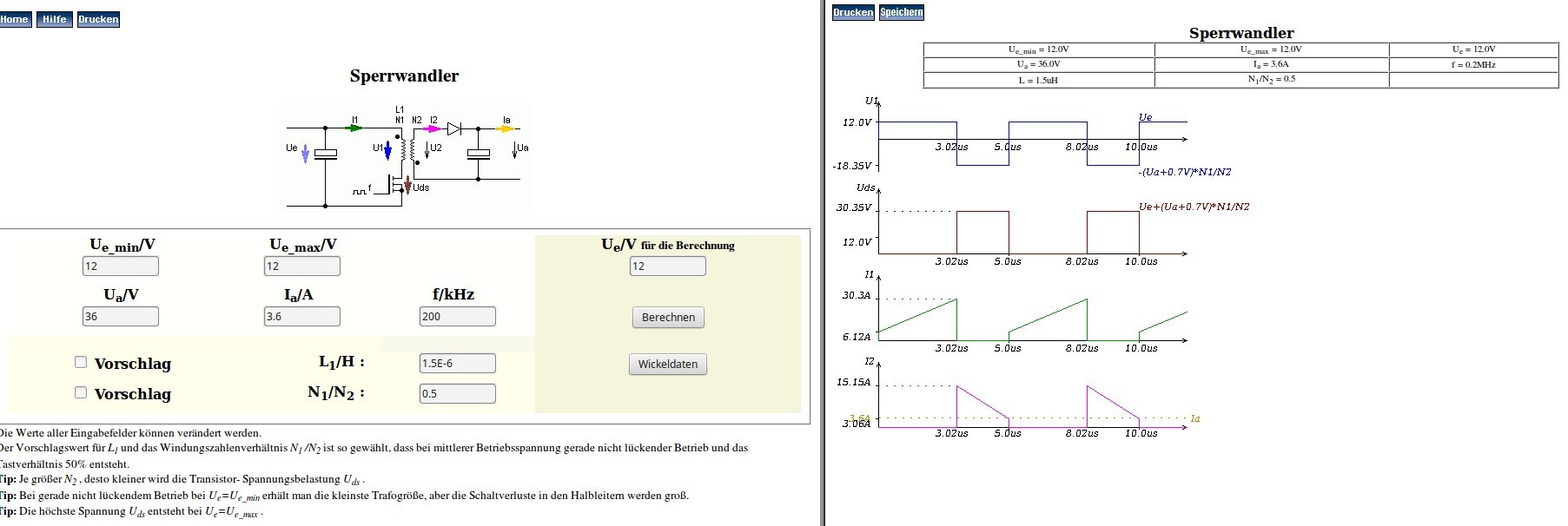

OP #4442018
Ja, soweit ist mir das auch bekannt. Aber die Rechnung fehlt mir :-)
Ist das in diesem Fall eine Eigenschaft des Sperrwandlers oder trifft
das bei den Buck- und Boos-Wandlern genauso auf?
@Mike:
Die Seite habe ich schon verwendet. Im Anhang die Ergebnisse.
Dort ist rechts bei Verlauf von I1 zu sehen, dass der Strom bei 6,12A
ansetzt und dann auf 30.3A ansteigt. Quasi die 24A die ich errechnet
habe.
Wie komme ich nun auf die 6,12A ??
