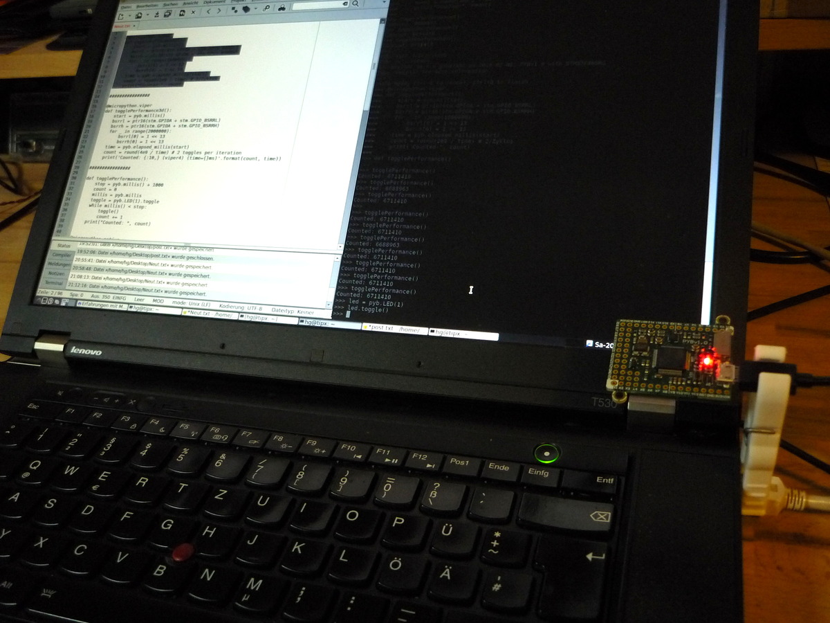

von mad 4. (mad474)
Sheeva P. schrieb:
> ... mit welcher Frequenz toggelt ein Pin ...
Sekundentest mit getoggelter LED auf pyboard an USB-Port:
PYB: sync filesystems
PYB: soft reboot
Micro Python v1.3.9-44-gb5a790d on 2015-02-08; PYBv1.0 with STM32F405RG
Type "help()" for more information.
>>> def togglePerformance():
...     stop = pyb.millis() + 1000
...     count = 0
...     while pyb.millis() < stop:
...         pyb.LED(1).toggle()
...         count += 1
...     print("Counted: ", count)
>>> togglePerformance()
Counted:  39715
>>> togglePerformance()
Counted:  39720
>>> togglePerformance()
Counted:  39718
wie zu sehen im Normalbetrieb, also ohne inline assembler :)
Welchen Wert erzielt ein C-Programm auf STM32F4?

Dank einiger Fachleute (Quelle unten) sieht es im
Toggle-Frequenz-Wettbewerb nun etwas weniger prekär aus. Alle Tests mit
Board bei 168MHz Taktfrequenz am USB-Port meines Rechners im
Picocom-Terminal.
Angefangen mit inline Assembler, der bislang schnellsten Version (thanks
Dave!):
MicroPython v1.6-4-g2bd758f on 2016-02-02; PYBv1.0 with STM32F405RG
paste mode; Ctrl-C to cancel, Ctrl-D to finish
=== @micropython.asm_thumb
=== def _counter():
===     mov(r0, 0)
===     movwt(r1, stm.GPIOA)    # LED(1) is A13
===     add(r1, stm.GPIO_BSRRL)
===     movw(r5, 1 << 13)       # r5 has mask for BSRR register
===     movwt(r2, stm.TIM2)
===     ldr(r3, [r2, stm.TIM_CNT])
===     movw(r4, 2000)
===     add(r4, r4, r3)         # r4 is our ending count
=== # loop
===     label(loop)
===     strh(r5, [r1, 0])       # Turn the LED on
===     add(r0,1)               # increment counter
===     strh(r5, [r1, 2])       # Turn the LED off
22
===     cmp(r3, r4)
23
===     bls(loop)
24
25
=== def togglePerformance():
26
===     # Setup a timer to increment twice per millisecond
27
===     # Timer 2 runs at 84 MHz, so we divide by 42000 and when the count
28
===     # gets to 2000 then one second will have passed.
29
===     t2 = pyb.Timer(2, prescaler=41999, period=0x0fffffff)
30
===     count = _counter()
31
===     print("Counted: ", count)
32
33
>>> togglePerformance()
34
Counted:  11975506
35
Es folgt eine Version im sogenannten Viper-Mode (führt ARM-Thumb direkt
aus, umgeht die C-Runtime) unter Verwendung von Pointers fürs toggeln
(thanks Damien!):
=== @micropython.viper
===     count = 0
===     stop = int(pyb.millis()) + 1000
===     millis = pyb.millis
===     odr = ptr16(stm.GPIOA + stm.GPIO_ODR)
===     while int(millis()) < stop:
===         odr[0] ^= 1 << 13 # PA13 = LED_RED
===         count += 1
>>> togglePerformance()
Counted:  534300
Hier die Version im sog. Native-Mode (übersetzt Python-Byte-Code in
ARM-Thumb-Code):
=== @micropython.native
===     stop = pyb.millis() + 1000
===     count = 0
===     toggle = pyb.LED(1).toggle
===     while millis() < stop:
===         toggle()
===         count += 1
>>> togglePerformance()
Counted:  223468
Und zum gemütlichen Schluss, meine etwas verbesserte pure MicroPython
Version:
===     count = 0
===         toggle()
===         count += 1
>>> togglePerformance()
Counted:  132606
Viel zu lesen, schuldig. hoffentlich ist für jeden etwas dabei. Keine
schlechten Ergebnisse, wie ich finde - eventuell sogar noch
verbesserungsfähig.
MfG
_____________________________________________________________
Quelle: http://forum.micropython.org/viewtopic.php?f=2&t=1349

von mad 4. (mad474)
@Dr. Sommer, staatsanwalt, Friedrich K.
Danke für Motivationshilfe!
Zwischenstand in MicroPython (d.h. ohne Inline-asm)
mit
- Verwendung schnellerer BSRR-Register
- Frequenzhochrechnung nach 1.000.000 Zyklen
  (was u.a. Vergleichsoperation einspart)
===     start = pyb.millis()
===     bsrrl = ptr16(stm.GPIOA + stm.GPIO_BSRRL)
===     bsrrh = ptr16(stm.GPIOA + stm.GPIO_BSRRH)
===     for _ in range(1000000):
===         bsrrl[0] = 1 << 13
===         bsrrh[0] = 1 << 13
===     time = pyb.elapsed_millis(start)
===     count = round(2e9 / time) # 2/Zyklus
===     print("Counted:", count)
>>> togglePerformance()
Counted: 6711410
also immerhin knapp 7Mhz (!)
Angehängt Foto des Setups in Arbeit.
MfG
PS:
@Sheeva
Sind wir noch im Thema? ;-)

Wieder zurück, Beiträge gelesen, Programme nachgefahren und weiter
herumexperimentiert. Die Ergebnisse kann ich wie folgt bestätigen:
>>> main()
Viper: 18,518,518 toggles/s,   9.26 MHz, 18 Clock Cycles/iter
ASM:   28,169,014 toggles/s,   14.1 MHz, 12 Clock Cycles/iter
Vielen Dank - insbesondere @Friedrich K. - für den hervorragenden
Unterricht.

mad 4. schrieb:
Cool, danke. Knapp 40 kHz -- das ist mehr, als ich erwartet hätte.
