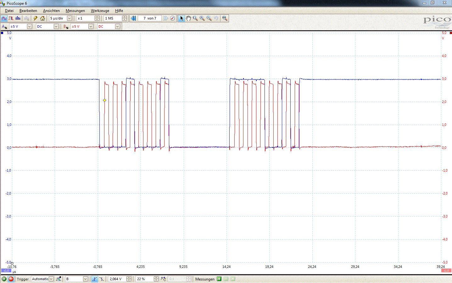

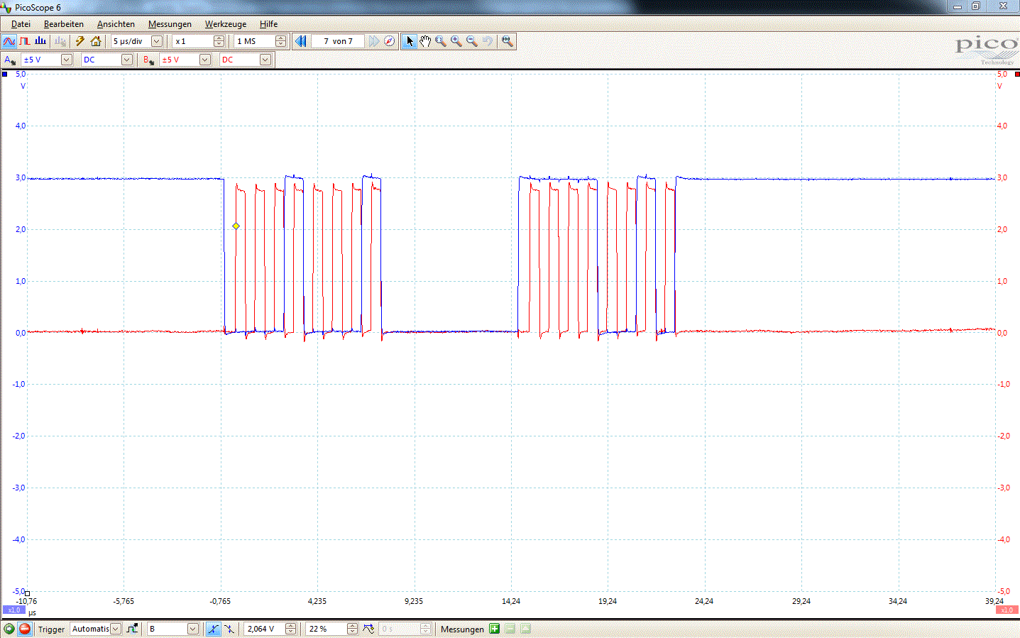

ich möchte einen STM32F4 mit einem ATtiny87 via SPI kommunizieren
lassen.
Der STM32F4 ist dabei der SPI-Master und sendet sporadisch mehrere
Bytes. Die Funktionsfähigkeit des STM32F4 habe ich per PicoScope
geprüft. Dieser sendet wie er soll alle x Millisekunden mit 1MHz
SPI-Daten raus. (siehe Bild)

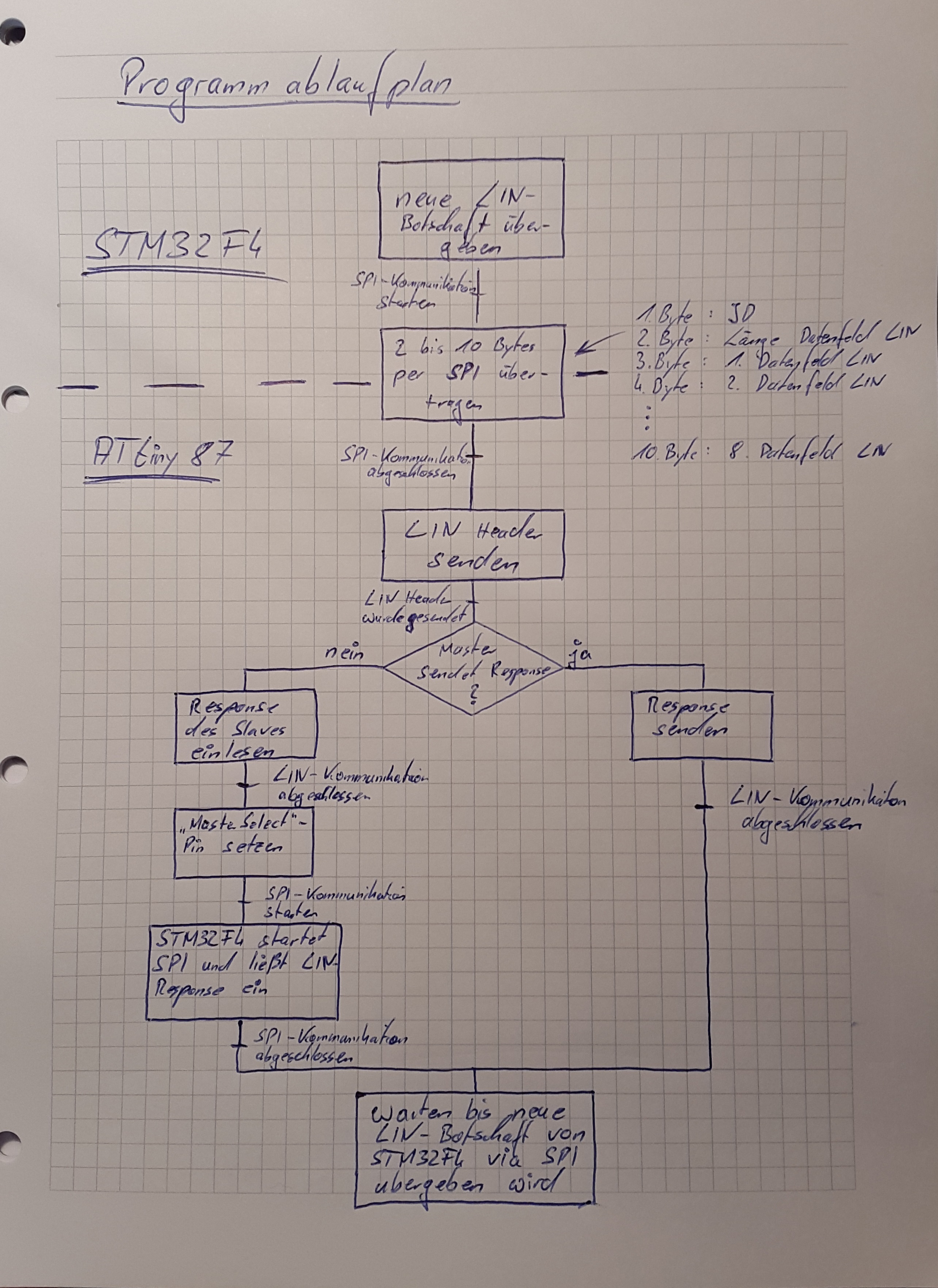

Mein endgültiges Ziel ist in dem Programmablaufplan mal kurz
dargestellt.
Vielleicht kann mir ja jemand mit einer Routine zum Einlesen mehrerer
Bytes über SPI weiterhelfen.
