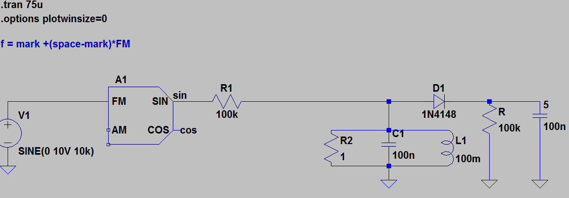

Ich soll im schulischen Rahmen einen FM Demodulator mit LT-Spice
simulieren. Das FM-Signal habe ich schon erfolgreich erzeugt und soll
dieses nun mit der Filtermethode demodulieren. Nur weiß ich nicht wie
ich das RCL Glied und den nachgeschalteten AM-Demodulator dimensionieren
soll. Ich hoffe ihr könnt mir dabei helfen.
fT=10kHz VPP =10V
MFG
Roman

Gast #4443974
> fT=10kHz VPP =10V
Da liegt noch viel im Argen.
Nur mal ganz grob. Du willst einen Träger von 10kHz, hast aber die 10kHz
am Modulationseingang angelegt. Dort kommt als Modulation eine
niedrigere Frequenz ran (z.B. 1kHz oder 300Hz).
Die Frequenz vom Träger bestimmst du durch mark und space. Da hast du 0
und 1MHz eingetragen. Also ändert sich deine Trägerfrequenz von 0 (bei
0V Modulation) bis 1MHz (bei 1V Modulation). Da müssen sinnvolle Werte
rein (10kHz +/- Hub).
Wenn die Amplitude des Trägers 10V betragen soll, mußt du am AM-Eingang
10V anlegen. Bei unbeschaltetem AM-Eingang werden 1V als
Träger-Amplitude erzeugt.
Die Dimensionierung des Demodulatorkreises habe ich noch nicht
angeschaut. Bring erstmal den Modulator in Ordnung, so daß er wie
gewünscht funktioniert und dann sehen wir weiter, ok? :-)

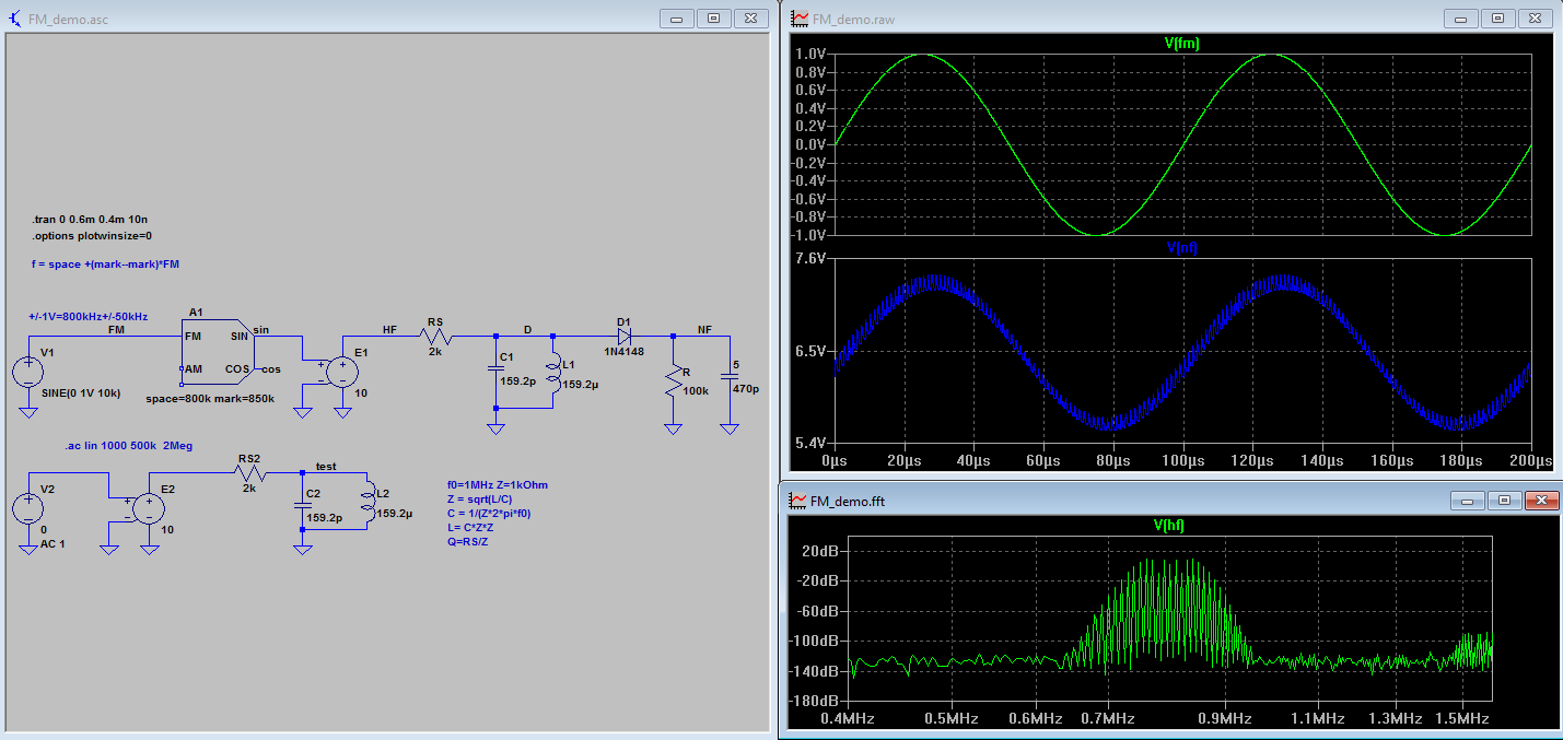

#4444286
Man benötigt einen Schwingkreis. Dann legt man die Trägerfrequenz auf
die steigende oder fallende Kurve der Übertragungsfunktion des
Bandpasses.
Hier mal ein Beispiel.
Bandpass f0=1MHz, Güte Q=2, Z=1kOhm
Z = sqrt(L/C)
Berechnung von C, L und RS
C = 1/(Z*2*pi*f0)
L = C*Z*Z
RS = Q*Z
Trägerfrequenz auf 800kHz, FM-hub +/-50kHz.
Das heißt der VCO geht maximal von 750kHz bis 850kHz. Durch die FM
entsteht aber ein deutlich breiteres Spektrum. Das kann man mit der FFT
sehen.
Im Anhang das Beispiel mit LTspice.

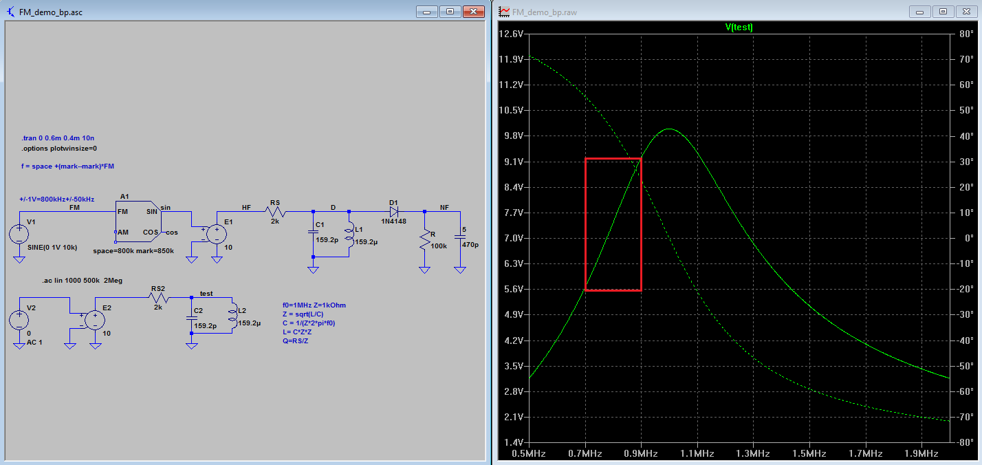

Mit einer .AC Analyse kann man in der unteren Schaltung die
Übertragungsfunktion des Bandpasses überprüfen. Da sieht man dann in
welchem Bereich das FM-Spektrum sein darf um noch eine brauchbare
Demodulation hinzubekommen. Das ganze Nutzspektrum muss im Bereich des
linearen Anstiegs oder Abfalls liegen.
Natürlich gibt es auch andere/bessere Demodulationsverfahren.
Helmut

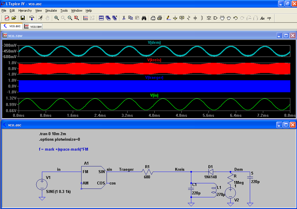

Gast #4444582
Danke dafür, das Bauteil kannte ich bisher gar nicht.
Habe mal damit gespielt.
Für die 4148 bräuchte es eigentlich mehr HF.
Ich habe deshalb den Detektor mit einer Gleichspannung
beaufschlagt.
Jetzt werde ich mal nachvollziehen was der Helmut gemacht
hat. Sehr interessant!
LG
OXI
