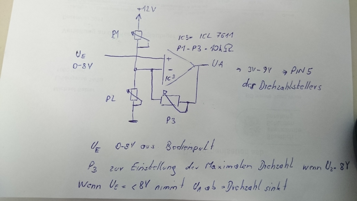

Hallo Forum
Ich hab ein kleines Problem mit meiner Laufband Steuerung.
Original Motorcontroller war defekt.
Hab jetzt diese "Conrad steuerung "in Verwendung.Funktioniert so weit
gut mit Drehzahl Steuerung am Poti.
Jetzt müsste ich aber bei dem Poti oder Statt dem Poti noch die +0-8 V
welche vom Steuerpult ausgegeben werden für die Drehzal/Geschwindigkeit
da einbinden.
Hab zwar kurz versucht n PNP Transistro hinter dem Poti einzubinden aber
bin mangels Wissens gescheitert das zu realisieren .
Wer könnte mir weiterhelfen ?
Welche +Uv bekommt diese Steuerung?
> da einbinden.
Du wirst diese Spannung in einen Bereich von 1/4Uv bis 3/4Uv anpassen
müssen. Denn das ist der Wert, den du zu Zeit mit dem Poti einstellen
kannt. Also musst du einen Offset drauf addieren und den Bereich
skalieren. Das hört sich nach OP-Amp an...

michi schrieb:
> Grummel hab gehofft das in der Art lösen zu können ?
Bist du nun Gast oder nicht?
Aber so wird das nicht funktionieren. Du hast ja einen Emitterfolger
eingebaut, hier ist der Emitter immmer nur 0,6-0,7V unter der Basis. Nix
mit Levelshiften auf das Niveau, das du brauchst.
Die Schaltung, die du suchst, heisst 'nichtinvertierender Verstärker mit
Offset':
https://www.mikrocontroller.net/articles/Operationsverst%C3%A4rker-Grundschaltungen#Nichtinvertierender_Verst.C3.A4rker_mit_Offset
Wenn du R2 und R1 als Trimmpoti ausführst, ist der Offset einstellbar.
Wenn du R3 einstellbar machst, regelst du damit die Verstärkung. Nimm
einen Opamp, der auch mit V < 1 zurechtkommt, das ist aber heute normal.
Ich nehme den ICL 7611 oder 7621, weil sie billig sind.

von Michi S. (Firma: BG) (michikrems)
Upps Login vergessen hatte
Hab das jetzt so mal richtig verstanden ?

von Nemesis (Gast)
Zwei Potis als Spannungsteiler kann man eh nicht nehmen, weil, wenn
beide Schleifer gegen Null Ohm gedreht werden, du einen netten
Kurzschluss produzierst. Einer sollte da wenigstens einen festen
Wert haben oder noch zwei Vorwiderstände von je ca. 1k in Serie
vorgeschaltet bekommen. Der OP-Ausgang sollte zur Entkopplung
eine Diode bekommen.
Wie siehts denn mit geeigneten Messmittel, wie einem Oszilloskop aus?
Ohne dürfte eine Anpassung nicht so ganz einfach sein, denn der Timer
scheint einen Sägezahn zu erzeugen, der dann weiter verarbeitet wird.
Wie bereits richtig beobachtet muss ja "einfach"  die 0..8V auf 0..6V
heruntergeteilt, danach um 2V angehoben und diese Spannung von 3..9V
anstelle des Schleifers am R6 eingespeist werden.
Ich könnte das mit einem Spannungsteiler mit Offset. Wenn deine 0-8V
auch Strom senken können, dann ginge es z.B. so:
    12V o
       | | 33k
        |  3-9V    ___
        o---------|___|---->
        |           R6
       | | 11k
0-8V >--'
Wenn diese 0-8V keinen Strom senken können, dann müssen sie einfach mit
einem OP gepuffert werden... ;-)

Du hast das Prinzip anscheinend nicht verstanden. Der NE555 arbeitet
hier als Lieferant eines Dreieckssignals - der folgende Schaltungsteil
ist der klassische PWM Generator mit Komparator, bei dem auf einen
Eingang das Dreieck und auf den anderen Eingang die Steuerspannung
gelegt wird. Am Ausgang des Komparators liegt PWM. Die Pegel liegen hier
deswegen so, weil der NE555 nun mal nur zwischen der oberen und der
unteren Triggerschwelle hin- und her wandert.
Die zweite Hälfte des CA3240 ist die Überstromabschaltung, die in diesem
Fall die Regelspannung über die obere Schwelle drückt und damit
abschaltet.
Wir haben hier also eine invertierte Regelspannung. Wenn high dann aus,
wenn low, dann an. Deswegen sollte der TE also doch einen invertierenden
Verstärker mit Offset nehmen, zumindest, wenn er positive Regelung will
(high -> schnell).

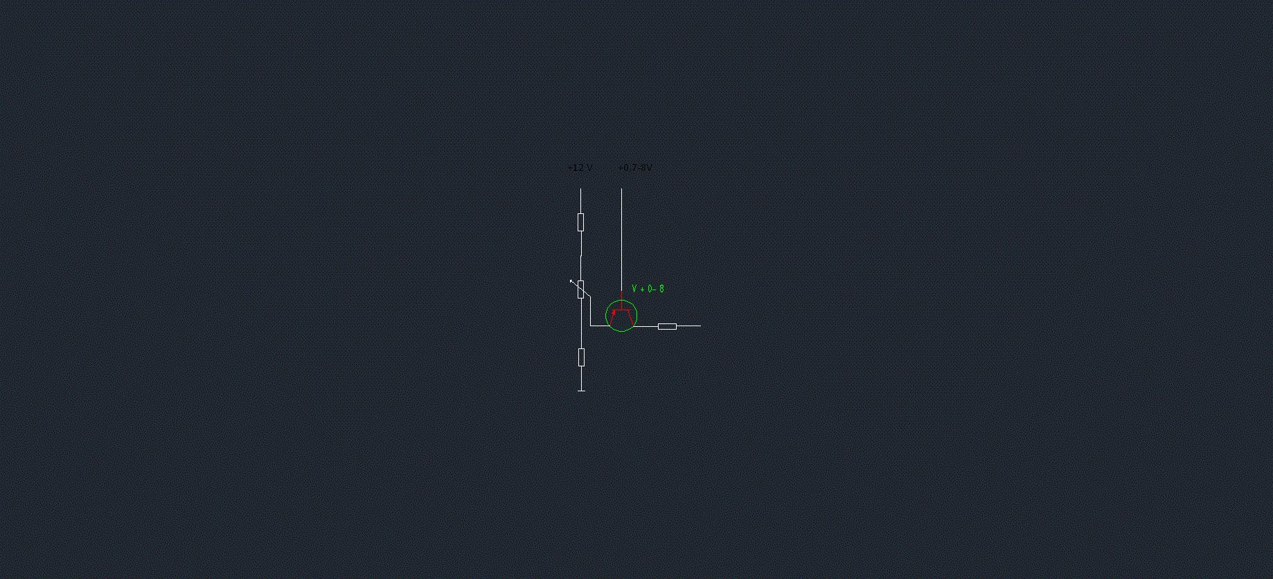

Nun den ersten Schritt mit LtSpice hätt mal gemacht.
Aber wie das zum laufen bekomm ...
Hab bislang übersehen bei der 8V Quelle aus dem Steuerpult ist 0,7 -8V
=0,5km/h-14km/H
Der drehzahlreglöer über R5/R6 arbeitet genau umgekehrt
