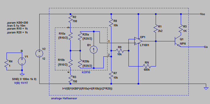

Hallo liebe Community,
Ich stehe kurz vor Fertigstellung meiner selbst erarbeiteten
Auswerteelektronik.
Alles was auf dem Bild zu sehen ist, stammt aus einem Blockschaltbild
von einem Datenblatt.
Die Auswerteelektronik soll in Dreileitertechnik sein. Also dachte ich
mir das ich einen npn Transistor benutze für einen
Open-Kollektor-Ausgang.
Meine Frage ist: 1) muss ich schutzmaßnahmen einbauen ?
                    (überlastungsschutz, verpolschutz usw. )
                  Wenn ja. Bitte alles aufzählen, da ich sicher gehen
will
                  das nichts fehlt.
                 2) Brauche ich es überhaupt?
                    Meine OP1 (Elektrometerverstärker) hat nämlich einen
                    unendlich hohen Eingangs Widerstand am nicht -
                    invertierender Eingang.
                 3) fehlen mir ein paar Widerstände für die Beschaltung
                    meiner npn Transistor?
Danke schon mal im vorraus für die jeniegen die Zeit finden und auf
meine blöden fragen antworten :-)
#4444329
Wozu R1? Soll da 10V Hub erreicht werden obwohl der Opamp allein das
nicht kann?
Mitt Q1 ist die Genauigkeit der Messung dahin wenn da nicht noch etwas
kommt. So eine Schaltung braucht garantiert keinen Transistor dessen
Ausgang nicht geregelt ist oder gibt es da noch eine Rgelschleife drum
herum.
