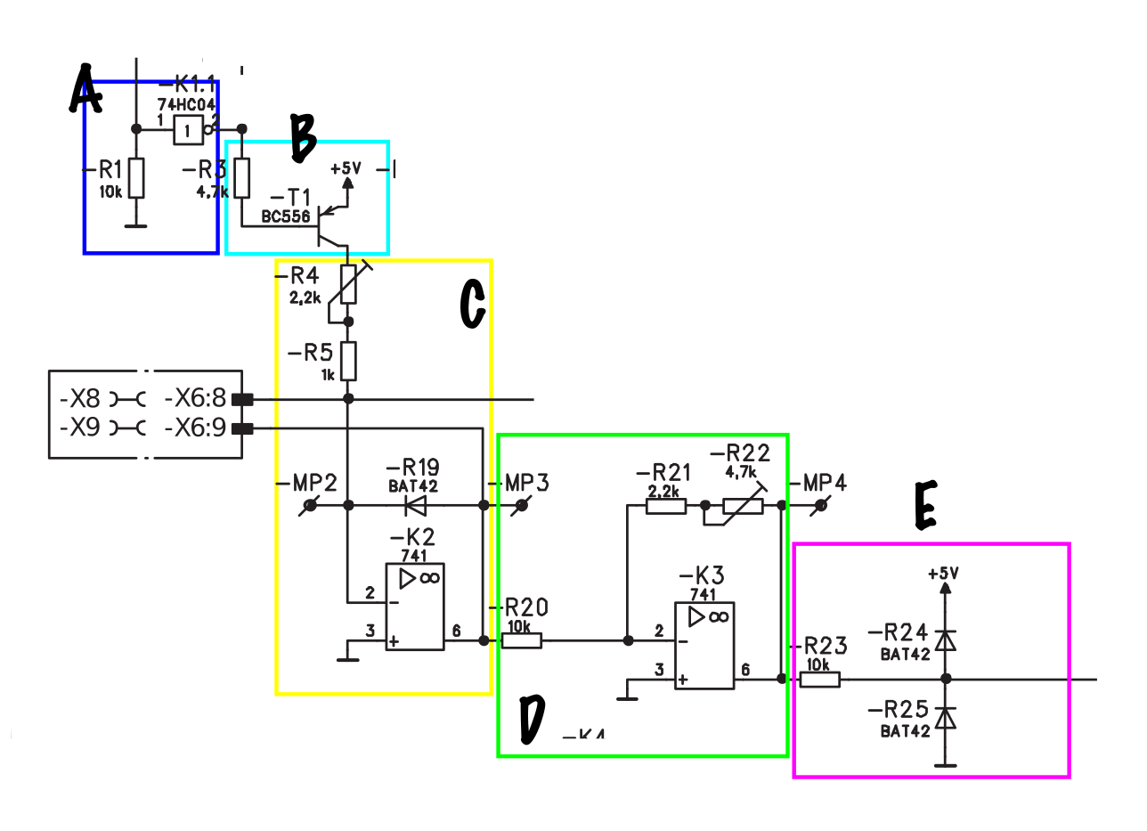

Hallo miteinander,
zuerst eine kleine Zusammenfassung. Es geht um die Zwischenprüfung der
EGS 2016. Der angehängte Schaltplan Zeigt einen Teil eines
Diodentesters, nämlich den Teil der die Durchbruchspannung misst.
ADC1 & ADC2 werden am µC angeschlossen und über den Widerstand R4 lassen
sich verschiedene Prüfströme wählen.
Meine Frage ist nun wie wird mit dieser Beschaltung die
Durchbruchspannung gemessen ?
Den ganzen Schaltplan kann man hier runterladen:
https://www.stuttgart.ihk24.de/blob/sihk24/aus_und_weiterbildung/pal/Elektroberufe/Materialbereitstellung_Ausbildungsbetrieb/Fruehjahr_2016/3001754/e532c86ce53f9f96f20b136709124384/F16_3190_B1-data.pdf
Das Arduinoprogramm gibt es hier:
https://www.stuttgart.ihk24.de/blob/sihk24/aus_und_weiterbildung/pal/Elektroberufe/Materialbereitstellung_Ausbildungsbetrieb/Fruehjahr_2016/3001764/168a7f6c01a5e7b0d05b5214a92225fe/EGS_3190_SOFTWARE_3190F16-ino-data.zip
Bitte Helft mir :)
Danke schon mal
Steffen
Gast #4445601
Diese Elektrikerschaltpläne mit dem Klemmenwust sind furchtbar. Sehr
elegant ist die Schaltung auch nicht, aber darum geht es hier nicht.
Den interessanten Teil habe ich rausgekramt und in Blöcke mit Ein- und
Ausgang zerlegt. Wenn Dir die Funktion von A,B,D,E klar sind, können wir
weitermachen.

Zu A)
Von hier kommt ein Logikpegel vom µC der den T1 durchschaltet(vom µC auf
A Seite ein HIGH Signal) oder sperrt (vom µC auf A Seite ein LOW
Signal).
Zu B)
Ist die "Stromversorgung" über die Spannungsversorgung des Emitters des
PNP Transistors. Mit den Widerständen(bzw. dem Poti) "kallibriert" man
seinen Prüfstrom so dass man seine 20, 5 oder auch 2mA hat. (je nach
Zweig, das wäre der 2mA Zweig)
zu C)
Hier gibt es relativ viel Verwirrung (wegen R19) und "uneindeutige"
Ergebnisse was genau der K2 macht. Meine Vermutung zum jetzigen
Zeitpunkt ist, das K2 als Logarithmierer arbeitet. Denn wenn ich an X8
und 9 eine LED oder Siliziumdiode anschließe in der gewollten Richtung
dann befindet sie sich genau im Gegenkopplungszweig. R19 sehe ich (bin
für Verbesserungen offen) einfach nur als Schutzdiode. Sollte jemand
fälschlicherweise eine Spannung an die Buchsen X8 und X9 anschließen
dann Springt die R19 für den Fall ein das man an X9 das positivere
Potential anschließt. In dem Fall wird dann das X9 potential auf die
Durchlassspannung der Diode begrenzt? Meine Idee dazu.
zu D)
Ganz normal eine invertierende Verstärkerschaltung mit variablen
Vertärkungs- bzw. Abschwächungsfakor von 0,69 - 0,22.
E)
Hier wird die Spannung nach dem invertierenden Verstärker in einem
Wertebereich fixiert. Sollte die Spannung auf 5V + Durchlassspannung der
Bat42 steigen fließt dort "der Strom ab" und die Spannung wird dort auf
den Wert Begrenzt. Für negative Werte funktioniert das Ganze nur mit der
Durchlassspannung der unteren BAT42. Bei negativer Spannung wird Diese
Leitend und das Potential am Ausgang wird bei dem Wert "festgehalten".

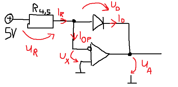

Teil C habe ich mal ohne die ominöse Diode R19, dafür mit dem externen
Messobjekt nachgemalt und ein paar Spannungen und Ströme getauft.
Wenn man jetzt die beiden heiligen Opamp-Gesetze
 1) In die Eingänge fließt kein Strom.
 2) Der Ausgang tut, was immer nötig ist, damit die
    Spannung zwischen den Eingängen Null ist.
berücksichtigt, ergibt sich die Funktion.
Interessante Frage: Warum kann man behaupten, dass durch die Widerstände
immer 2mA fließen? Auch bei verschiedenen Dioden? Wo ist da die
Stromquelle? Warum geht das trotzdem?
Gast #4483595
Wenn die Spannung zwischen den Eingängen 0V beträgt und der eine Eingang
an Masse angeschlossen ist so liegt am anderen Eingang auch quasi Masse
und da du die Spannung mit 5V gegeben hast fällt diese über den
Widerstand ab. Nun kannst du über I=U/R den Strom ausrechnen.
Gast #4483800
Kann mir das nicht genau erklären warum der Strom immer gleich bleibt.
Kann ja eigentlich nur wegen der Diode sein. Der Strom durch den
Widerstand ist ja gleich des durchlassstromes der Diode. Der
widerstandswert der Diode ändert sich ja im Endeffekt nicht (entweder
ist die durchlassspannung da =niederohmig oder eben nicht =
hochohmig)und sie versucht so viel Strom durchzulesen wie möglich ist.
Dieser ist also nur durch den ohm'schen Widerstand begrenzt . Die
Stromquelle in der Schaltung müsste der transistor sein. Rein auf den
ersten Blick müßte die Eingangsspannung = U_R sein und die
Ausgangsspannung wenn ich die differenzspannung der Eingänge und die
Ausgangsspannung als U_a annehme komme ich aber auf U_d + U_a - U_a = 0
. Womit ich dann auf U_d =0 komme.  Wenn ich den U_a U_ausgang als was
anderes annehmen würde würde ich auf U_ausgang = U_d kommen. Bin mir da
unsicher.

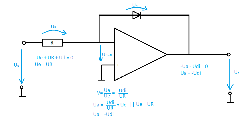

habe mich noch mal hingesetzt und das ganze per Kirchhoff hergeleitet.
(Jedenfalls wie ich mir das Denke)
Dann komme ich zu dem Entschluss das diese Operationsverstärkerschaltung
die Dioden (Durchlass-/Durchbruchspannung) invertiert "ausgibt".
Aber als was zählt das dann ? Invertierender Verstärker mit V = 1 (Also
sowas wie ein Spannungsfolger / Impendanzwandler [nur halt negativ])
Oder eigentlich schon als "logarithmierer" weil ich mir ja die
Eigenschaften der Diode zu nutzen mache ?
Grüße
Gast #4483922
Hmm, heute hatte ich meinen Lehrlingen das erklärt (1. Lehrjahr).
Mit Kirchhoff und dem ohmschen Gesetz kommt man hier kommplett durch.
In dieser Schaltung ist der OP (wie erkannt) als invertierender
Verstärker geschaltet.
- Im Verstärkerbetrieb (nicht Schalter / Komparator) beträgt die
Spannung zwischen den Eingängen des OPs 0 Volt.
- Dadurch dass am + Eingang des OP Masse anliegt und zwischen den
Eingängen keine Spannungsdifferenz besteht liegt am - Eingang des OP
ebenfalls 0 V an. Dieses nennt man virtuelle Masse.
- Der Eingangswiderstand des OP ist extrem hoch (okay, bei einem LM741
nicht so extrem im MegaOhm Bereich wie bei modernen, aber sehr hoch).
- IN DIESEN Eingang fließt KEIN Strom hinein.
- liegt also an einer invertierenden Schaltung (egal welcher Art, es
könnte hier auch ein Integrierer sein) am Eingang der Schaltung (nicht
am OP direkt) eine Spannung gegen Masse an, so fällt genau diese
Spannung am ersten Widerstand der Schaltung ab (der am - Eingang am OP
hängt).
- dadurch dass an diesem Widerstand diese Spannung anliegt muß
zwangsläufig ein Strom durch diesen fließen.
- ändert sich die Eingangsspannung nicht, ist also konstant, so ist auch
der Strom durch diesen Widerstand konstant.
Wo fließt dieser Strom ab, wenn er nicht in den - Eingang des OPs kann?
Richtig, er muß durch den Gegenkopplungszweig (egal ob Widerstand,
Diode, oder Kondensator) fließen.
Merke: ist bei einem invertierenden Verstärker die Eingangsspannung am
Eingang konstant, so ist der Strom im Gegenkopplungszweig ebenfalls
konstant !!!
Dieses macht er auch und fließt im AUSGANG des OP ab.
Wenn ich nun am ersten Widerstand durch die Spannungs- und
Widerstandkombination einen konstanten Strom erzeuge, wird, wenn eine
Leuchtdiode in Durchlass oder eine Zenerdiode in Sperrrichtung, sich die
Spannung am Bauteil gemäß seiner Kennlinie einstellen.
Die Spannung im Gegenkopplungszweig ist, weil der Gegenkopplungszweig
gegen virtuelle Masse verschaltet ist, im Betrag genau so groß wie die
Ausgangsspannung.
Am Ausgangsspannung des Verstärkers entspricht also der Spannung des
Bauteils im Gegenkopplungszweig * (-1) .
Gute Nacht

Gast #4484034
josus schrieb:
> Das funktioniert hier aber nur mit Dioden weil diese den Strom quasi
> ungehindert durchlassen.
Eben deshalb habe ich vorgeschlagen, das folgende selbst herauszufinden:
> Und wie hoch sind die Ströme, die da so in der Schaltung fließen?
> Wovon hängen sie ab und vor allem: wovon hängen sie nicht ab?
Das Ohmsche Gesetz und das 1. erwähnte Opamp-Gesetz reichen dazu aus.
Erstmal nicht über die reale Welt nachdenken und ganz stumpf rechnen.
Die Spannungen hast Du ja schon.
KeinLehrling schrieb:
Genau dahin wollte ich Steffen CAD, josus und stille Mitleser auch
schubsen, aber häppchenweise und mit selbst denken.

Strom der sowohl durch den r fließt als auch durch die diode. In dem
Fall ist der fließende Strom einzig und allein vom Widerstand (und der
Eingangsspannung ) abhängig oder nicht?
Grüße
Gast #4484669
josus schrieb:
> In dem
Genau das !!!
Letztlich schalten die 3 PNP Transistoren die Spannungen auf die
Reihenschaltungen aus Trimmer und Widerstand auf. Somit ist die (fast)
konstante Betriebsspannung und der mit dem Trimmer eingestellte
Widerstandswert ausschlaggebend für den konstanten Strom im
Selbst wenn du dort eine Drahtbrücke einbaust, wird dort der Strom genau
so hoch sein wie der Strom durch die Diode.
Ich könnte mir vorstellen dass in der Abgleichanleitung etwas in der Art
stehen könnte:
- schließen sie ein Amperemeter an X8 / X9 an
- wählen sie mit dem Schalter die Betriebsart "2 mA"
- kalibrieren sie den Strom mittels Trimmer R4 auf 2 mA
- wählen sie mit dem Schalter die Betriebsart "5mA"
- kalibrieren sie bla bla bla
