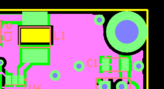

OP #4444647
Anbei ein Auschnitt aus der erwaehnten PCB.
Ich arbeite mit einer Uralt-Version von Altium Explorer. Aber zur
Verstaendnisfrage bezüglich Keepout-Layer sollte es ja egal sein, womit
man arbeitet.
Edit: Die Keepout-Layer hatte ich bis anhin immer dem Hersteller
zugesandt.
(Firma: Schweigstill IT) Persönliche Seite #4444681
> man arbeitet.
Doch, da kann es gewaltige Unterschiede geben. Bei Altium Designer (auch
Explorer?) kann und muss man in den OutJobs ja unzählige Dinge
konfigurieren, unter anderem auch die Layer, die in eine Ausgabeidatei
bzw. einen Film einfließen sollen.
> zugesandt.
Man sollte ausschließlich die Daten mitschicken, die für die Herstellung
der Leiterplatte benötigt werden. Vermutlich hat sich der Mitarbeiter in
der Arbeitsvorbereitung des Leiterplattenherstellers gedacht: "Oh, schon
wieder solch ein Idiot, der den Keepout-Layer für die Darstellung der
Ausfräsungen missbraucht."

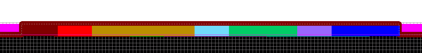

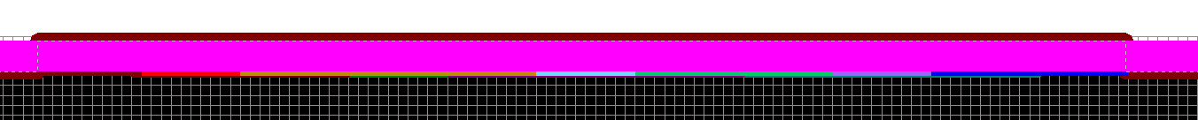

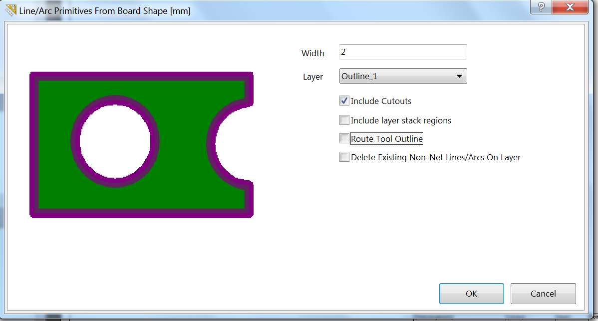

Natürlich muss man Abschrägungen oder Tiefenfräsungen auch irgendwie
kennzeichnen, d.h. ggf. auch hierfür separate Mechanical Layer und
daraus generierte "Filme" erzeugen.
Die von mir gemeinte Fräskontur gilt aber auch für die normalen
Aussparungen bzw. auch die Außenkontur der Leiterplatte, die man z.B.
hier definiert (AD15/16):
Design=>Board Shape=>Create Primitives From Board Shape
Anbei ein Screenshot; man sollte mal mit verschiedenen Fräserbreiten
sowie den Optionen "Include Cutouts" und "Route Tool Outline"
herumspielen. Dann sieht man nämlich den Einfluss der Fräserbreite auf
die Kontur.
Man beachte, die gerade bei Leiterplatten mit vielen Lagen die
Außenkontur nicht identisch mit der Fräskontur ist bzw. sein darf,
nämlich dann, wenn man am Rand ganz gezielt ein Schliffbild durch den
Lagenstapel platziert. Wollte man dies mit Polygonen erzielen, würde das
korrekterweise zu DRC-Fehlern führen. Und bei Planes kann man ohnehin
nur einen Pullback-Wert für die ganze Lage definieren; ich weiß gar
nicht, ob hier negative Werte überhaupt zulässig wären. Das Schliffbild
dient ja dazu, die richtigen Schichtstärken und die korrekte Lagenfolge
zu erkennen, so dass man es ja auch nur in einem kleinen Bereich der
Außenkontur anlegt, vorzugsweise auch nicht in der Hauptleiterplatte,
sondern in separaten Bereichen des Fertigungsnutzens.
In den beiden gestreiften Bildern kann man die Unterschiede zwischen
Leiterplattenkontur (dünne rosa Linie), Pullback (dunkelrot) und
Fräskontur (dicke rosa Linie) erkennen.

Gast #4450041
Hi
>Altium Designer kann leider keine Linienstärke von 0, so dass man da
>üblicherweise auf 1 mil oder 0,001 mm ausweichen muss.
Bist du sicher? Der Vorgänger Protel99 kann das.
MfG Spess
(Firma: Schweigstill IT) Persönliche Seite #4453624
Ich habe das gerade noch einmal mit überprüft:
AD 15.1.15/16.0.6:
Eine Leiterbahn lässt sich auch mit einer Breite von 0mm/0mil
einwandfrei routen, wenn man zuvor die entsprechende Regel ("Rule") für
die minimale zulässige Breite auf Null gesetzt hat. Allerdings erscheint
an jedem Knick der Leiterbahn ein "Net antenna"-Symbol.
AD 15.1.15:
Eine Linie ("Line") kann man auch mit einer Breite von Null zeichnen.
Wenn man jedoch während des Zeichnens auf eine andere Breite umschaltet,
werden die zuvor gezeichneten Null-Segmente auf die neue Breite
"korrigiert".
AD 16.0.6:
Auch das Wechseln der Linienbreite funktioniert einwandfrei.
