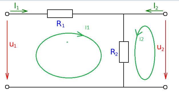

Hallo Forum,
in der angehängten Datei ist eine (vereinfachte) Darstellung eines
pasiven Zweitors als Spannungsteiler.
In meinem Skript steht die für diesen Spannungsteiler folgende
Widerstands-Matrixgleichung:
Wie kommt man auf
Ich dachte, es wäre nur
Hoffe, ihr könnt mir auf die Sprünge helfen. Vielen Dank.
VG

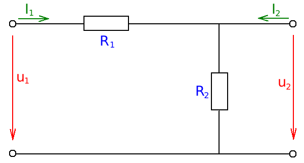

Vielen Dank Euch für den Hinweis. Kirchhoff Current Law ist das
Zauberwort. Ich glaube, jetzt habe ich das verstanden.
Im 2ten Bild habe ich das nochmal zusammengefasst was ich verstanden
habe:
KCL: -I1 -I2 +I = 0
==> I = I1 + I2

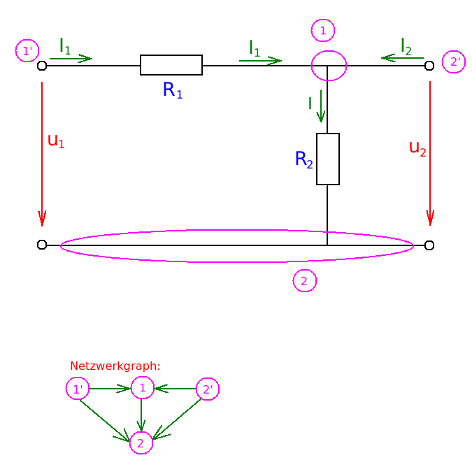

Nun habe ich eine weitere Frage: Kann man für dieses Schaltbild ein
Netzwerkgraph aufstellen? Mein Versuch ist im 3ten Bild zu finden.
Danke für eure Korrektur.
Gast #4446840
wenn du magst kannst du den Netzwerkgrafen so aufstellen. Besonders viel
Sinn macht das aber nicht, es sei denn ihr habt eine sehr theorielastige
Vorlesung.
