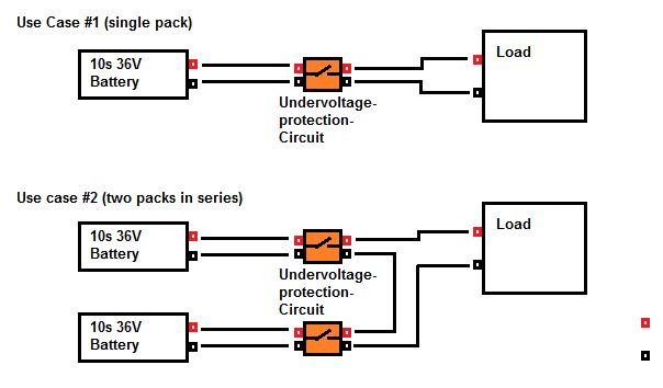

ich versuche mich nun mehr oder weniger erstmals im
Analog-Schaltungsdesign für Anfänger und hoffe ihr könnt mir ein paar
Tipps geben :)
Ziel ist eine einfache Unterspannungsabschaltung mit den folgenden
(Haupt-)Features:
- bis 15A Dauerstrom
- Spannungsbereich 25V-45V (10s Li-Ion)
- Spannungsfest bis 90V (2x 10s Li-Ion in Reihe)
(das BMS bzw. eine Einzelzellenüberwachung der Packs möchte ich später
separat und nicht hier betrachten)
Die beiden Verwendungsszenarien sähen wie im Bild im Anhang aus.

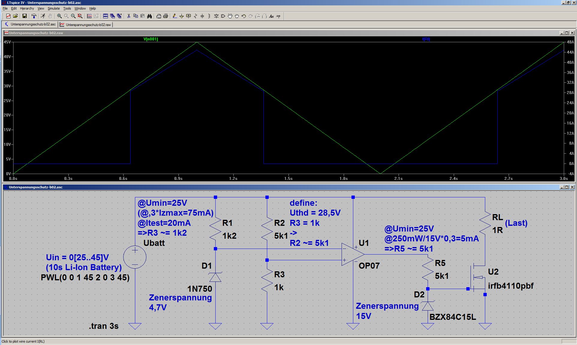

Ich habe mir LTspice runter geladen und meinen Entwurf darin mal
zusammen geklickt… (echt ne geniale Sache das Tool)
In wesentlichen nehme ich eine stabile Referenzspannung und einen
Spannungsteiler wo der Mittelabgriff Packspannungsabhängig ist. Dahin
nehme ich einen OP als mehr oder weniger Schalter der dann einen FET
durchsteuert oder sperrt. Laut LTspice scheint das auch ganz gut so zu
funktionieren :)  (Bild im Anhang, Eingangsspannung 0-45V Rampen und
Strom über dem Lastwiderstand)

Gast #4445645
Nur ein paar schnelle Bemerkungen:
- die Teiler sind bei den Spannungen viel zu niederohmig.
- Statt OPA ist hier ein Komparator angesagt
- dieser kann kaum mit 45V oder gar 90V versorgt werden
- an eine Hysterese beim Komparator ist auch zu denken
#4445701
Das wird mit dem OP07 nichts.
> a.  Welche Zenerdiode nehm ich denn hier am besten?
Eine, die auch bei sehr geringem Strom ihre Spannung hält. Einer EDZ12B
reicht dafür 1uA, und warum 12V siehe weiter unten:
> a.  Spricht irgendwas dagegen den Spannungsteiler R2/R3 hochohmiger zu
> machen?
Nein. Irgendwann verfälscht dir der Eingangsstrom des OpAmps das
Ergebnis, aber selbst wenn das 1% Fehler ausmacht, wäre es egal.
MegaOhms sind also möglich.
> Muss der OPA dann einen Spannungsbereich bis mindestens 90V haben
Ich würde den OpAmp mit 12V versorgen und die Eingangsspannungen halt
weit genug runterteilen, dann kann er direkt den MOSFET schalten und du
sparst dir die Z-Diode dort. Linearregler von 90V auf 12V die nur uA
liefern und nur uA brauchen gibt es wohl nicht, aber eine Z-Diode wie
EDZ12B hat auch bei 1uA noch 12V, wenn also 1.3MOhm Vorwiderstand zu
10uA bei 25V und 90V zu 60uA führen, wäre das nicht schlecht, und diese
stabilen 12V kann man gleich noch als Referenzspannung benutzen wenn man
sie mit Widerständen weiter runter teilt. Nicht jede Z-Diode ist aber so
gut.

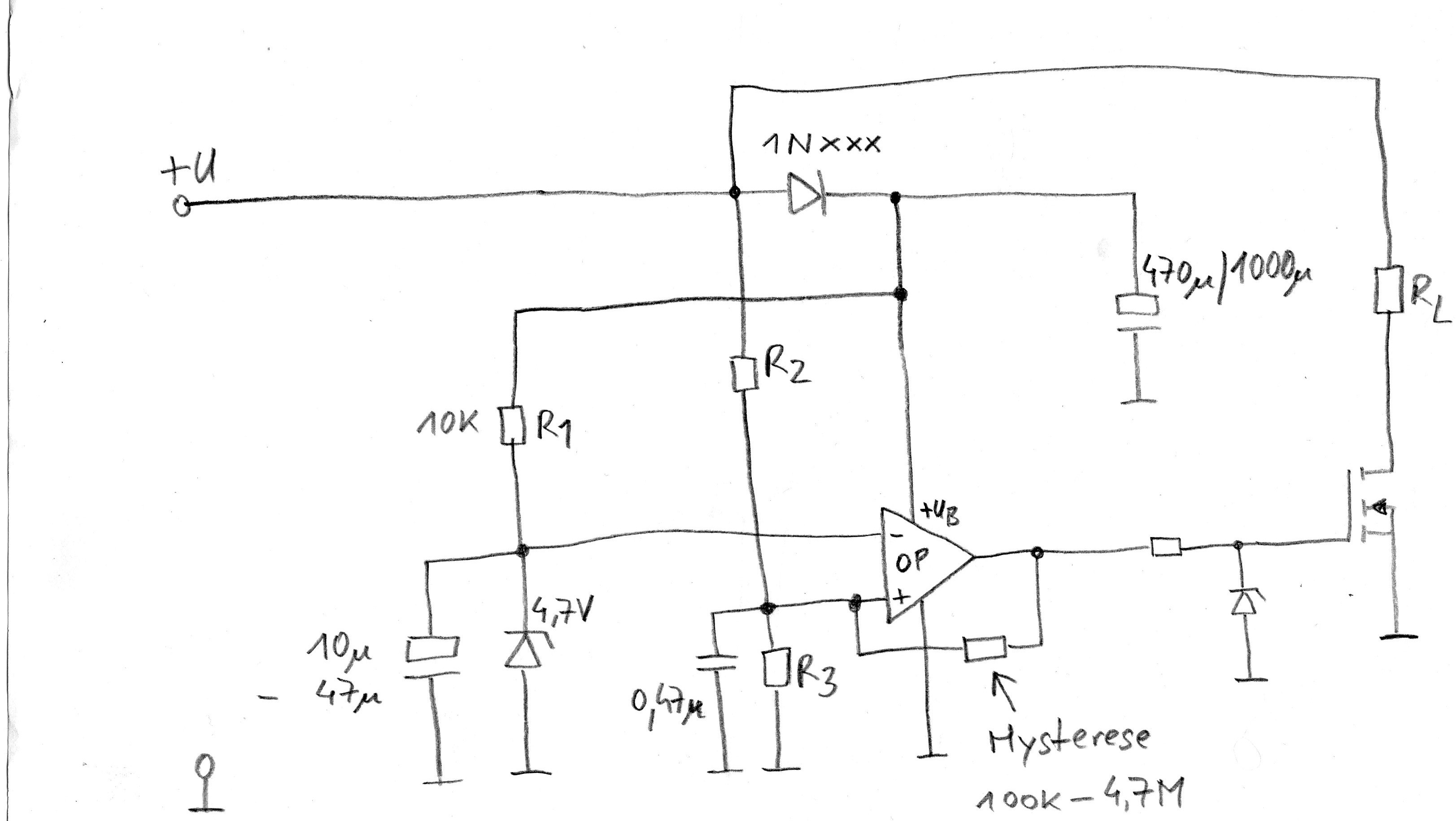

> Gibt es wilde Schwingungen?
Ja. Also eine DEUTLICH Hysterese. Ist ja nur 1 Widerstand.
Alec T. schrieb:
> Aber reicht es wenn nur der FET diese Spannungsfestigkeit hat?
Jein. Wenn du induktive Lasten hast, kann beim abschalten des Stroms
durch Gegen-EMK eine höhere Spannung auftreten, die man per
Freilaufdiode ableiten sollte. Der MOSFET reicht also, die Diode fehlt.
Ich würde einen ICL7665 nehmen und seine Versorgungsspannung per EDZ12B
begrenzen, mit einem 10nF Kerko puffern, ein Komparator als push-pull
Treiber für den MOSFET nutzen, dann kommt die Schaltung mit wenigen uA
aus.

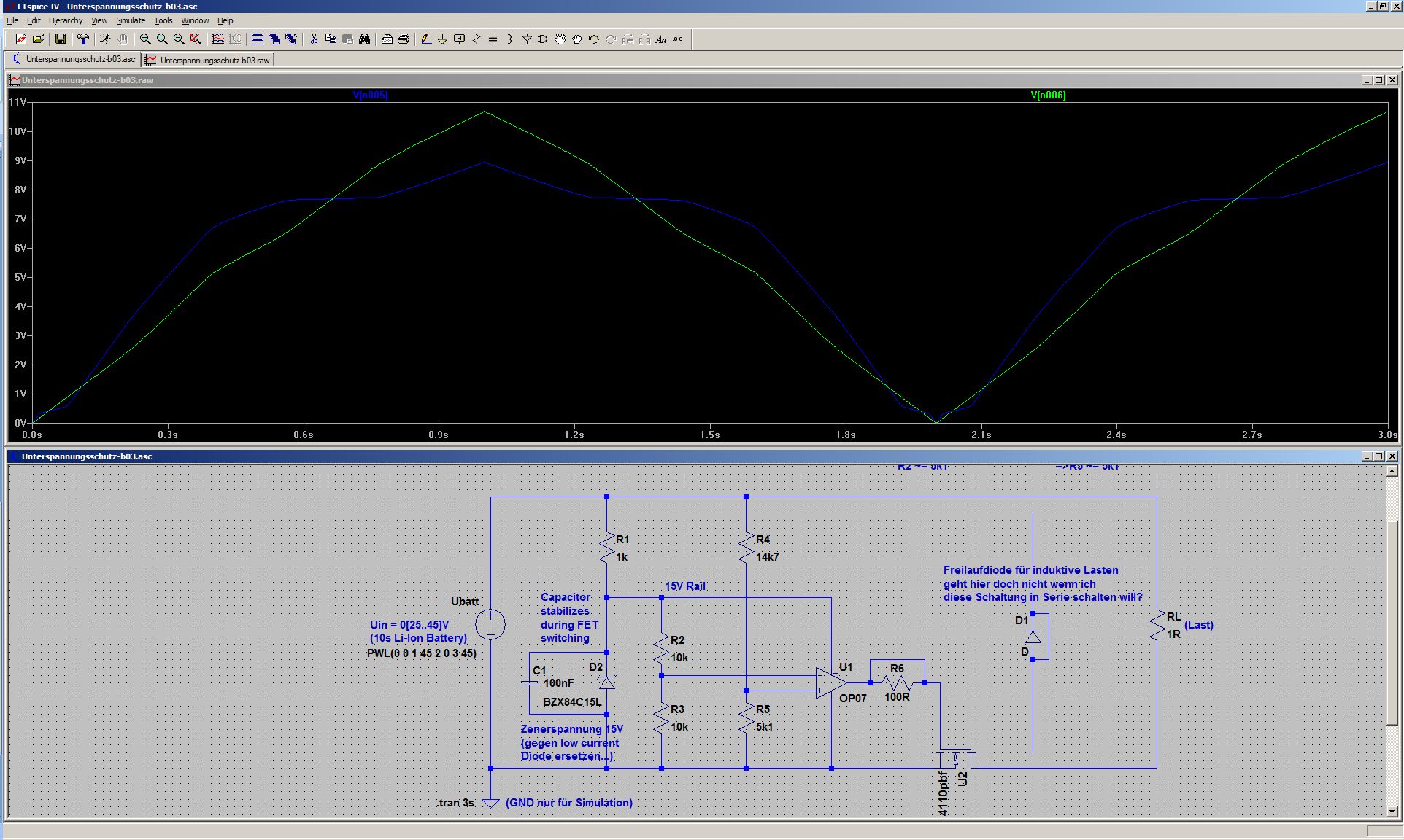

Ich habe die Schaltung entsprechend mal etwas umdesigned. Was haltet ihr
davon? Eine Bauteiloptimierung kommt noch, zunächst – wer hätte das
gedacht - aber natürlich noch ein paar grundsätzliche Fragen :)
1.  Referenz- und Versorgungsspannung
a.  Wie berechne ich wie groß der Pufferkondensator C1 sein sollte? Der
Strom über R2+R3 ist klar. Woher weiß ich wieviel der OP für den
Eigenbetrieb braucht? bzw. eigentlich irrelevant weil ändert sich ja
nicht aber dennoch...
Sollte ich dem FET nicht nen Widerstand vorschalten damit ich den
Maximalstrom in das Gate kenne oder sogar zum Schutz diesen limitiere?
b.  Muss den Strom ja auch wissen um die Z-Diode zu ersetzen. Wenn ich
da eine nehm die mit weniger Strom auskommt muss ich R1 ja dennoch klein
genug wählen um genug Strom für Diode, OP und FET UND Spannungsteiler
fließen zu haben.
c.  Btw. nochmal, wie findet man bzw. wie bist du auf die EDZ12B
gekommen?
2.  OP

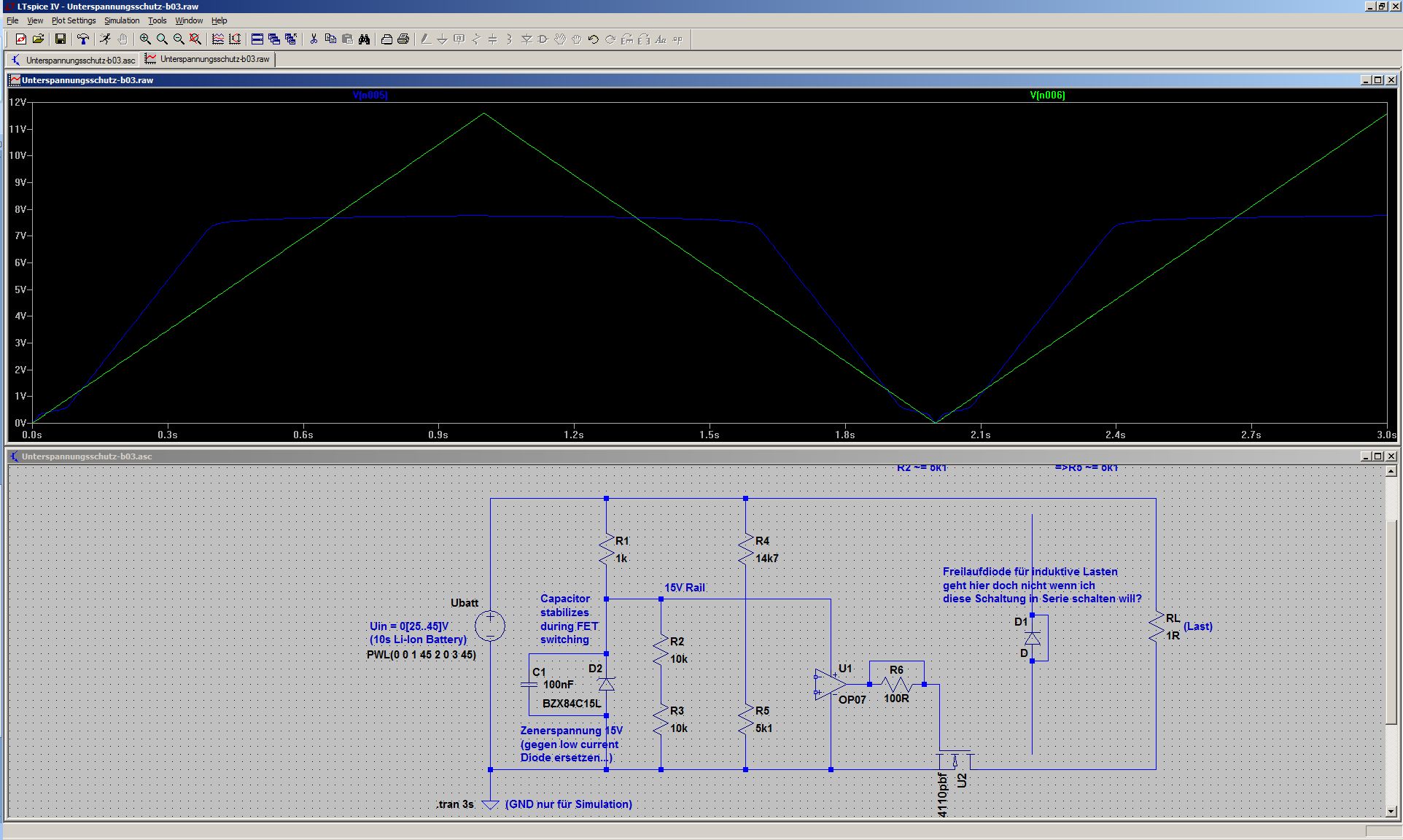

a.  Schon bei 10k Spannungsteilern verzerrt der OP die Spannungen an
seinen Eingängen schon beträchtlich (siehe Bilder mc2 & mc3 im Anhang)
Warum? Ich dachte die Eingänge des OP sind im MOhm Bereich? Funktioniert
zwar dennoch (mc1) aber so ganz wohl ist mir dabei nicht und die
Gate-Spannung "zuckt" anfangs mal kurz...

#4446902
Wie du (durch dranschreiben) richtig erkannt hast: Der puffert vor allem
während des MOSFET-Umschaltens. Der MIOSET hat 4nF. Dann wäre 100nF
ausreichend, damit die Spannung nur 4% absackt. Du musst nun
sicherstellen, daß das Absacken um 4% die Hysterese der Schaltung nicht
übersteigt. Apropos Hysterese: Du wehrst dich mit Händen und Füssen
gegen den Vorschlag und hast die IMMER NOCH NICHT eingebaut ?

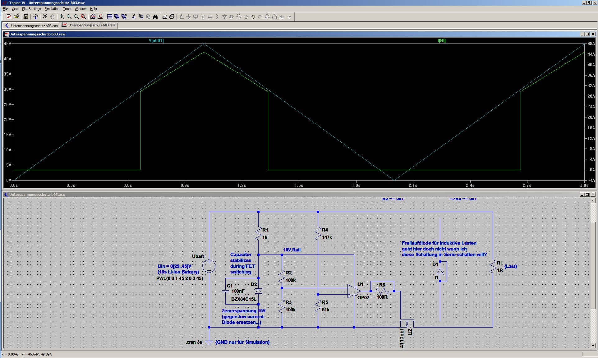

Der OP07 hat maximal 2nA Eingangsstrom, aber nur wenn die
Eingangsspannung um weniger als +/-1V differieren, siehe input bias
current vs. differential input voltage Diagramm, sonst mA. Er ist
"besonders" was diese massiven Ströme angeht, und (auch) daher eine
schlechte Wahl. Dir wurden andere empfohlen.
Wichtig ist aber nur, daß die Linien sich bei 8V kreuzen, und das tun
sie immer noch. Es ist egal, welche Spannungsdifferenz ansteht, wenn die
Spannungen grösser oder kleiner als der Umschaltpunkt sind, nur umpolen
dürfen die Verhältnisse nicht. Unter 1V polen sie um, aber das ist klar,
daß die Schaltung dort nicht funktioniert. Dein Akku hat auch mindestens
25V, sagst du.
Du kannst die Widerstandswerte erheblich höher auslegen, im
Megaohmbereich, sogar den Z-Dioden Vorwiderstand wenn du einen OpAmp
nimmst der nicht gleich ein Milliampere verbrät wie der OP07.

Hmmm, das wäre mir aber am liebsten um das System möglichst flexibel und
modular zuhalten. Warum kann ich die schaltung denn nicht wie im Bild im
Eingangs-Post gezeichnet seriell schalten? Hatte gedacht wenn der FET
ausreichend spannungsfest ist ginge das?
OP #4448279
Nein, ich habe natürlich jeweils nur eine Last. Die 1Ohm sind ja auch
nur Dummy für die Simulation. In der Praxis hängt n Inverter entweder
für 36V oder 72V Nennspannung dran. Halt entweder nur ein Pack oder zwei
in Serie. So zumindest der Plan. Irgendwie kann ich deiner in diesem
Punkt leider etwas kargen Argumentation nicht soganz folgen. Sorry :(
#4448317
D1 gegen Masse Bsp. 10uF, R3 gegen Masse Bsp. 0,47uF, die
Betriebsspannung des OP sollte über eine Diode und einen Bsp.
470 uF laufen, die Drain-Source Spannung vor der Diode abgegriffen
werden...
Der OP sollte eine Hysterese haben (Schmitt-Trigger)...
Die Betriebsspannung des OP muss aufrecht erhalten bleiben, wenn die
Spannung weg ist,
ebenso die Referenz an D1, denn die Spannung an R3 sinkt schneller
und der Komparator erkennnt das, schaltet den Ausgang auf
Low, der MosFet wird gesperrt...
Hoffe jetzt, dass ich nichts übersehen habe...
#4448659
Mani W. schrieb:
> Ich hoffe, das hilft Dir weiter, schnell gezeichnet...
Hysterese mit 0.47uF gegen Änderung abblocken ?
Na ich weiss ja nicht....
> Spannung weg ist,
Die Spannung ist nie weg, seine LiIon Zellen haben immer mindestens 25V.
Der ganze Zauber mit Diode und Elko ist überflüssig.
OP #4448698
>> Spannung weg ist,
Die Schaltung muss halt die An- und Absteckphase des Akkus überleben,
das hoffe ich mal ist auch kein Problem? Ansonsten wird die Schaltung in
der Tat nur versorgt und muss auch nur arbeiten wenn der Akku
dranhängt...
In meiner Simulation zuckt der OP beim Hochrampen der Spannung von 0V
auf über 5V mal kurz, das ist wohl auch klar da die Diode usw. da noch
nicht richtig arbeiten. Dürfte aber laut Simulation nicht reichen um den
FET durchzusteuern.
Michael B. schrieb:
Das hab ich nicht so ganz verstanden, wozu soll das gut sein?
p.s. du beziehst dich ja noch auf den Original-Entwurf + Zener vorm FET.
Gibt es einen Grund pro dieser Variante oder wars zuviel zu lesen?

OP #4448706
Achja, aber am wichtigsten:
Die Schaltung bringt mir nur was wenn ich damit zwei packs/schaltungen
in Serie betreiben kann. Sonst kann ich mir das ganze sparen. Kann mir
noch mal einer von euch erklären warum das nicht geht?
Alternative wäre eine Schaltung zu entwerfen an die ich zwei packs
anschliessen kann, wäre das denn irgendwie einfacher?
#4449320
>> Spannung weg ist,
Dann lass den 0,47 weg, mach halt einen kleineren rein, laß die Diode
weg und auch die Elkos, und wenn die
Spannung dann doch einmal weg ist, weil abgeklemmt, dann ist auch der
Mosfet weg...
