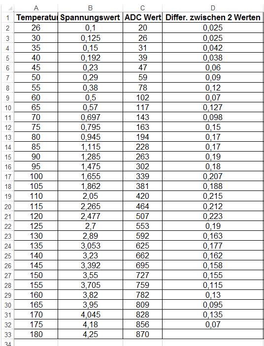

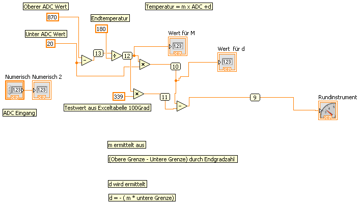

Ich möchte gern die Temperatur an einer Meßkarte erfassen und über
Labview auswerten. Jetzt habe ich hier schon etwas gefunden nur will es
nicht richtig funktionieren. Anbei meine Exceltabelle und mein Labview
Programm.
Kann mir einer von euch sagen was ich falsch mache?

Mein Tipp: vielleicht versuchst du einen ADC-Wert linear in einer
Temperatur umzurechnen, obwohl der Zusammenhang zwischen beiden gar
nicht linear sein sollte. Zumindest ist der Zusammenhang zwischen
Temperatur und Spannung in deiner Tabelle deutlich nichtlinear.

Regression mit Spreadsheet (Opel Office Calc oder M$ Excel)

Da du in LabVIEW unterwegs bist könntest du eine Skalierung nutzen.
(Entweder im MAX oder im Programmcode). Der kannst du z.B. ein Polynom
mitgeben oder eine Messtabelle, bei der zwischen den gemessenen
Stützstellen linear interpoliert wird. Wenn du mit der Tabelle arbeiten
willst achte bitte darauf, dass es halbwegs hochwertige Messungen sind -
deine Tabelle oben scheint mir (neben der Nichtlinearität) auch noch
verrauscht zu sein.

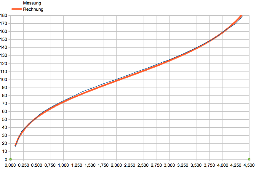

Ich errechne ein Beta von 4737
Den Widerstand des RTC errechnest du über die Formel
R_NTC = (R_shunt * U_ref) / U_adc - R_shunt
R_shunt ist dabei 29.866K, U_ref = 5.012V und U_adc ist der Messwert
Diesen Widerstandswert R_NTC setzt du dann in folgende Formel ein:
T = 323.15 * beta / (beta - 323.15 * ln(302775/R_NTC)) - 273.15
mit beta = 4737

Die 3. Spalte zeigt den errechneten Temperaturwert

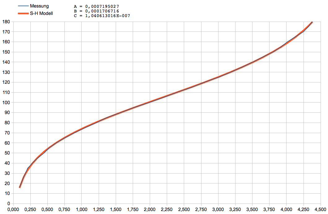

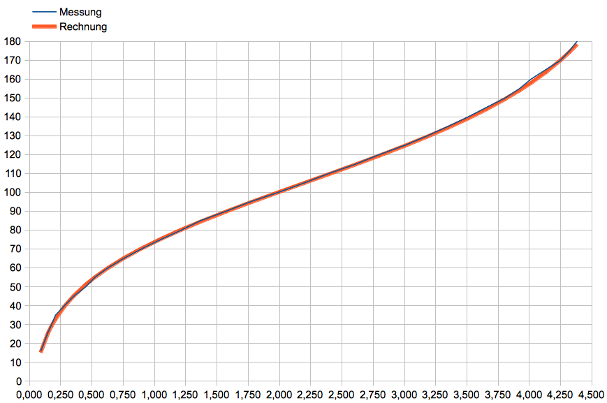

Genauer geht es noch mit dem Steinhart-Hart Modell.
Eine gute Näherung wäre in deinem Fall
T = 1/(0,0007595529976+0,0001658936572*LN(R_NTC)+0,0000001148538187*LN(R_NTC)^3)-273,15
Damit kommst du dann auf ca. +/-1°C, und diese liegen schon im Bereich
der Messungenauigkeit deiner Tabelle...
von Joe F. (easylife)
OK, hier nochmal eine etwas verbesserte Näherung.
Kommt dann so auf 0.2..0.4°C genau heran.
Wenn du selbst mit den Parametern spielen willst, hier gibt es ein gutes
Tool zum errechnen einer 3-Punkt Näherung:
http://www.thinksrs.com/downloads/programs/Therm%20Calc/NTCCalibrator/NTCcalculator.htm
T = 1 / ( A + B * LN(R_NTC) + C * LN(R_NTC)^3 ) - 273,15
mit
A = 0,0007195027
B = 0,0001706716
C = 1,040613016E-007
