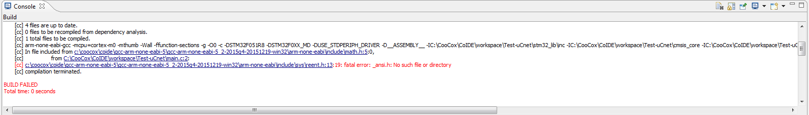

CooCox meckert jetzt aber, dass er "_ansi.h" nicht finden kann.
Wie kann ich den Fehler beheben? Gibt es eventuell eine andere
Möglichkeit das Setzen der Pins zu vereinfachen?

Luca E. schrieb:
> Für die Funktion pow(2, pin) benötige ich die Math.h.
Wenn Du stattdessen
 1<< pin;
nimmst, dann brauchts auch keine "math.h" und das Ergebnis ist um
Größenordnungen schneller. Ich vermisse ansonsten die Float-ABI Optionen
für GCC, keine Ahnung ob soft-float der Default bei ARM Cortex-M0 ist.
Luca E. schrieb:
> Info: Ich bin absoluter C-Neuling.
Sieht man. Besser mit Basiswissen in C anfangen, Stichwort
Bit-Operationen.
Und für math.h braucht es die Linker Option -lm und die Definition,
welches FP Modell verwendet werden soll, gibt da recht viele. Beim FP
ganz sicher Soft-FP.
math.h braucht aber hier keiner.
OP
Jim M. schrieb:
> Wenn Du stattdessen
> 1<< pin;
> nimmst
Danke, das funktioniert.
