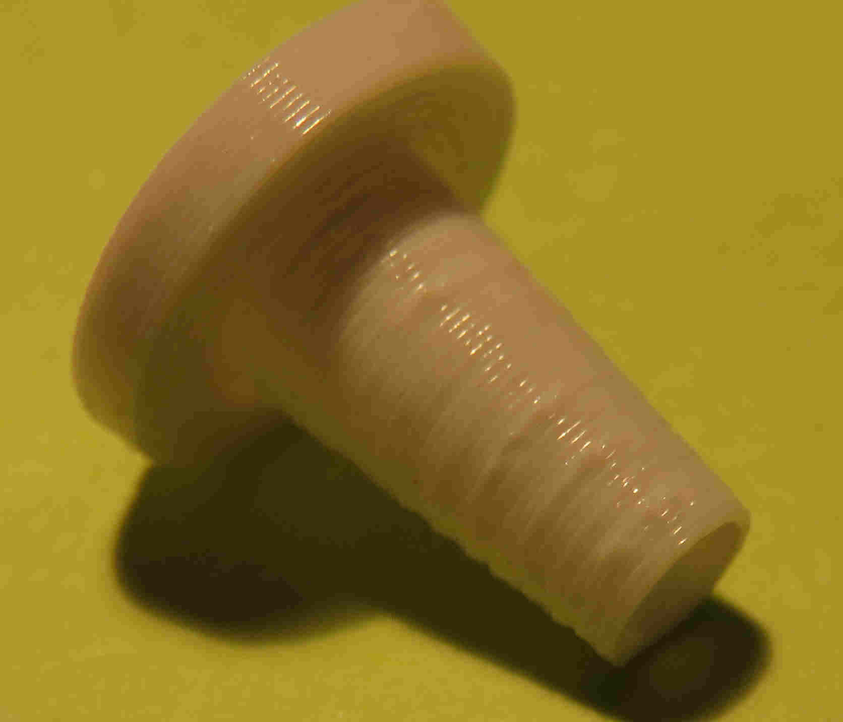

Ich hab dir mal ein Objekt angehängt, dass ich ganz witzig finde, ein
Schlauchnippel für 4/6 er Schlauch.
vlg
 Timm
P.S. Ach so, das Foto zeigt einen Druck auf einem Ultimaker 2.

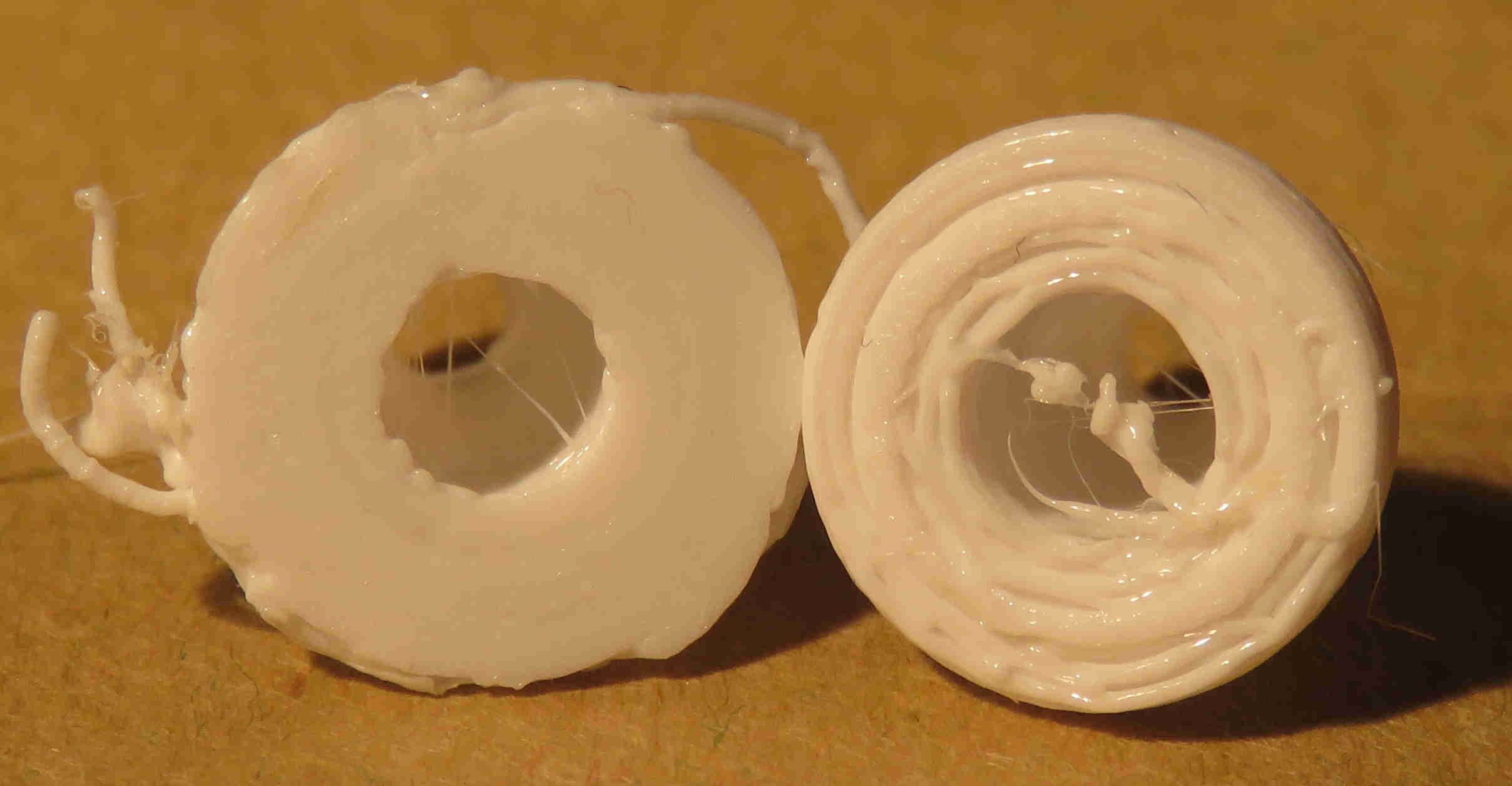

So, jetzt habe ich es vor mir her geschoben, aber nun habe ich mich doch
dazu durchgerungen, den Drucker anzuschließen.
Das mitgelieferte Programm bietet die Möglichkeit eine SDL Datei
einzulesen. Dann habe ich versucht diese Datei zu drucken...
Erst hat sich einmal gar nichts. Das Gerät sei ausgelastet.
Ich habe dann manuell auf Startposition stellen müssen und vorher auch
noch auf aufheizen drücken müssen, also direkt am Gerät.
Beim nächsten Anlauf funktionierte es dann und die erste Datei die ich
gedruckt habe war dieses kleine Ventilteil von Timm.
Das Ergebnis war jetzt aber nicht so dolle so das ich den Druck
wiederholt habe mit Füllung 100 % statt 25 und nur einem Zehntel der
vorherigen Fahrgeschwindigkeit beim Drucken. Die Sachen habe ich dann
fotografiert Bilder anbei.

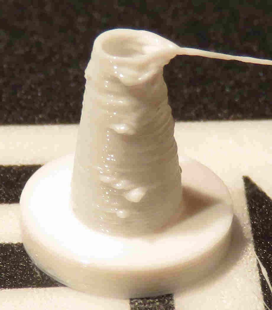

Gerade wird noch eine andere Datei gedruckt. Ich habe mit 123D einen
fünfeckigen Prisma ausgesucht. Dies habe ich auch als STL-Datei
gespeichert und vom Dremelprogramm Programm einlesen lassen. Irgendwas
muss ich aber noch falsch gemacht haben denn ich sehe gerade dass der
Drucker nun den kleinen Kegel und das Prisma druckt nun der in 20
Minuten soll es fertig sein.
> einzulesen.
Du meinst sicher STL.
Du hattest den Druckkopf nicht optimal ausgerichtet. Dann sieht das
Ergebnis hier auch so aus, der ist da empfindlich.
Beim Ausrichten (auf 0,3 mm) können Plastereste am
Druckkopf stören, aber zu heiss darf der auch nicht sein, sonst brennt
er sich ins Druckbett :-(
J. A. schrieb:
> Irgendwas
Die Dremel3D Software kombiniert automagisch STL Dateien wenn man
mehrere lädt. So kann man das Bauvolumen mit vielen kleineren Objekten
füllen,
ein kleines Objekt neben einem größeren könnte man aber durchaus
übersehen.
Wenn man das nicht will sollte man den Datei->Neue Druckplattform
Menüpunkt auswählen.
OP #4450821

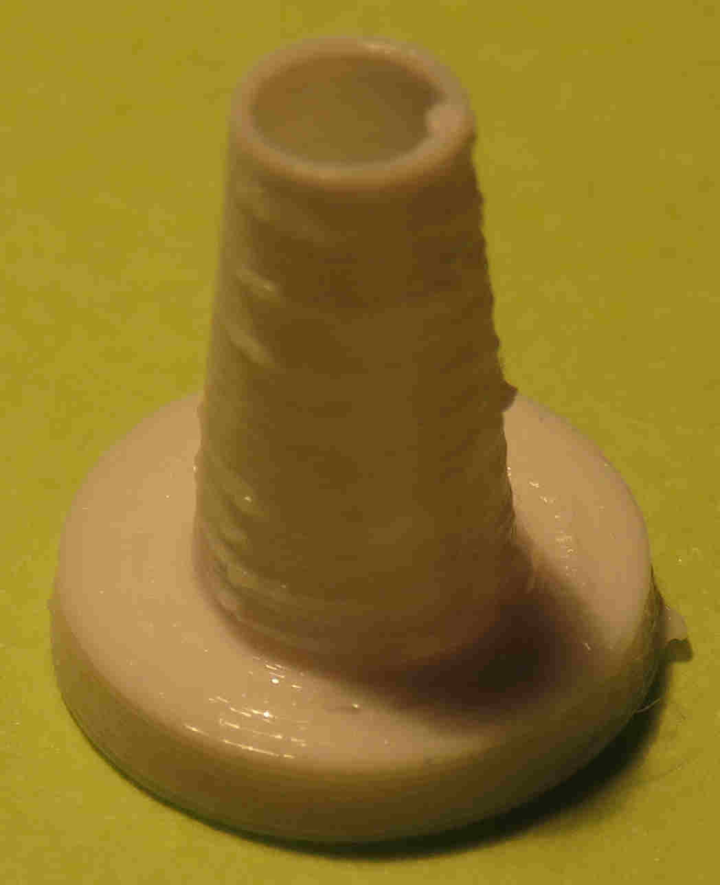

Da hab ich mich schon gewundert, warum auf dem Druckbett (die
Dremel-Matte) hinten ein eingebrannter weißer Punkt ist. Die nächste
Justage werde ich machen VOR dem Hochheizen, falls das möglich ist.
> füllen,
> übersehen.

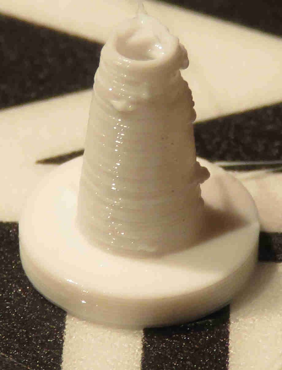

Ja, so lerne ich dazu. Allerdings ist der kleine Kegel, der neben dem
Prisma entstanden ist, deutlich BESSER als die ersten drei Versuche.
Anbei noch mal zwei Bilder. Gut, perfekt ist es noch nicht, aber
immerhin besser als am Anfang. Vielleicht muss sich das Gerät auch erst
besser durchheizen oder sonst etwas.
#4450939
Ich vermute der Kegel war alleine einfach zu klein. Wenn der Drucker
sehr schnell mit einer Lage fertig wird und gleich die nächste oben
drauf druckt, dann hat die Schicht unten drunter nicht genug Zeit um
abzukühlen und fest zu werden. Hier ein spitzenlink für Troubleshooting,
der ist zwar für Ultimaker aber 90% gelten auch für andere
Drucker:http://support.3dverkstan.se/article/23-a-visual-ultimaker-troubleshooting-guide

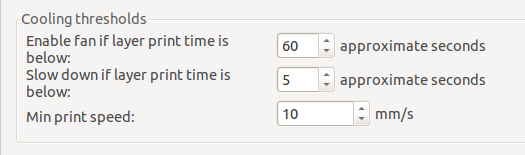

Hat der 3D-Dremel keine aktive Layerkühlung? Und: lässt sich in dessen
Slicer diesbezüglich nichts einstellen?
Ich kenne es zumindest vom Slic3r so, dass man dort unter Filament
settings -> Cooling bei "Cooling Threshold" den Lüfter zuschalten kann,
wenn die berechnete Zeit für einen Layer ein Minimum unterschreitet und
man ebenso den Druck verlangsamen kann (siehe Screenshot). Solche
Probleme sollten eigentlich der Vergangenheit angehören.
Ja, das ist auch eine gute Zusammenstellung :-)
#4451069
In z.B. Cura gibts die Option "minimum layer time" auch, bei mir
(Ultimaker 2) bringt die aber auch keine Spitzen-Ergebnisse. Bei sehr
kleinen Layern (z.B. Spitze von einem Kegel) führt das nur dazu, dass
die Düse sehr langsam auf der selben Stelle "rührt" und damit fast noch
mehr Hitze in das Druckobjekt einbringt. Aber vielleicht ist das ja
einfach stark Drucker-abhängig? Bei mir funktioniert es auf jeden Fall
am besten, wenn man dann mehrere Objekte parallel druckt, so dass der
Drucker gar nicht in die Verlegenheit kommt, langsamer zu fahren.
